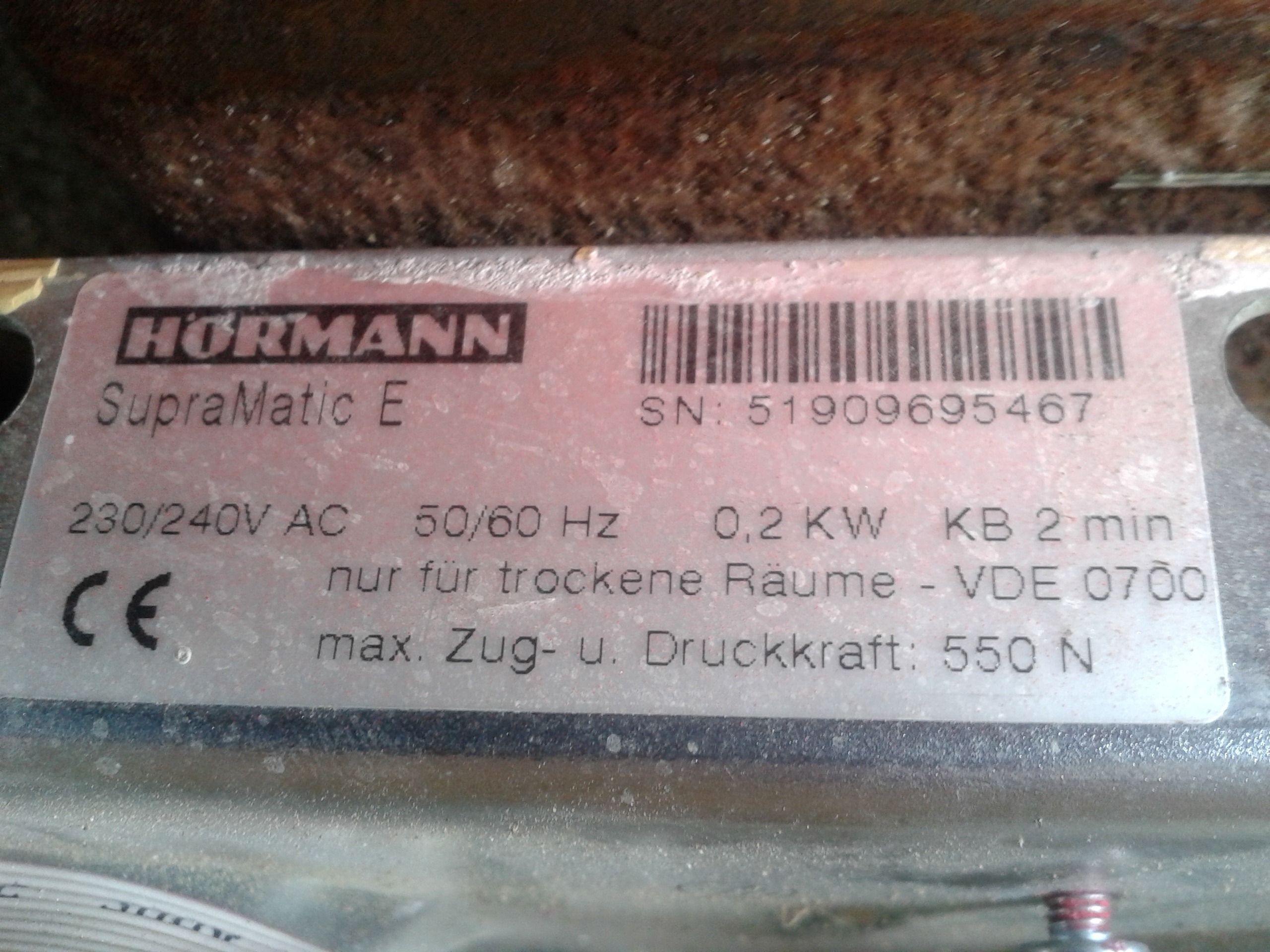

    Posiadam napęd Hormann starego typu Supramatic E v1 z radiem (z długą anteną).
    Mam jeden pilot który łapie dopiero 1 metr przed bramą, ale myślę że to nie wina tyle pilota co całego sterownika radia.
    Dlatego chciałbym wymienić radio i dwa piloty do tego.
    Tylko nie wiem jakie kupić? Na co patrzeć?
    Oczywiście jest to stary automat i nie potrzebuję tam nie wiadomo czego.
    Więc proszę o pomoc w wyborze sterownika radia z pilotami i jak w razie czego to podłączyć. Stare radio jest podłączone trzema kabelkami.

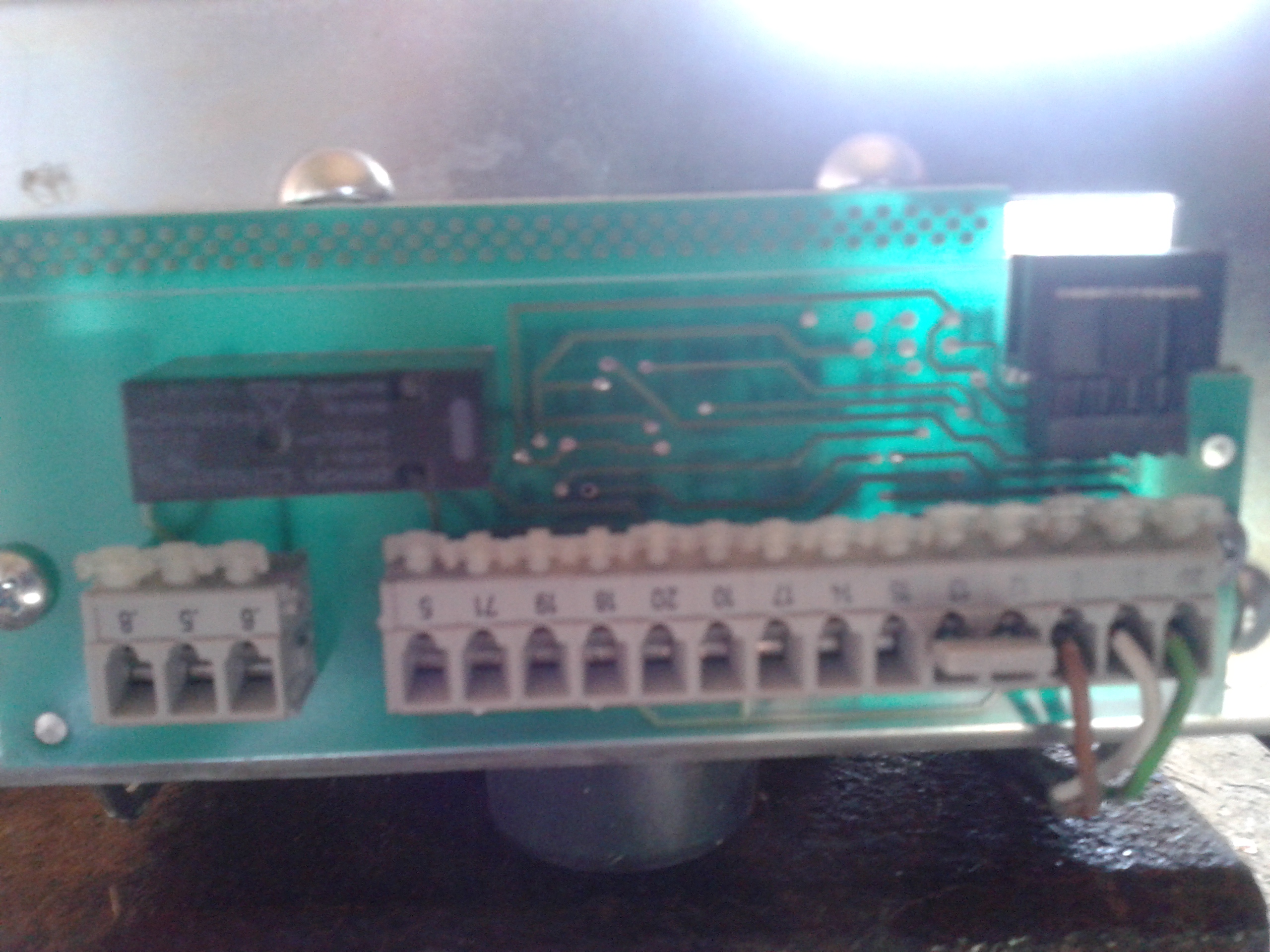

  • #6 14781117
    Seba5120
    Posty: 158
    Ocena: 46
    A który model o większym zasięgu? Czy to samo?
    I jak podłączyć jak zdecyduje się na jeden z nich?
    U góry przedstawiłem fotkę jak stary jest podłączony.
    Oczywiście wychodzi u mnie 24v

    Zdecydowałem się na ten sterownik Radiolinia
    Jak go podłączyć do tego co już mam?
