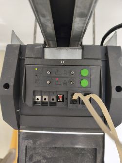

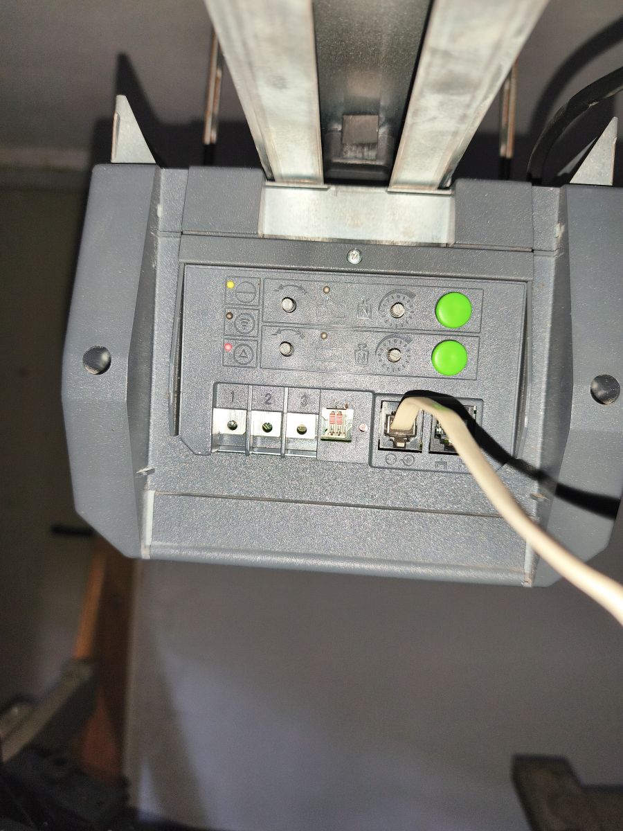

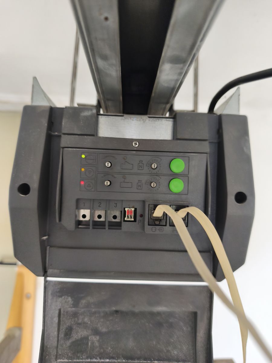

    Podpiąłem się wczoraj pod inny wątek, ale tam mi nikt nie odpowiada, więc rozpocznę w swoim nowym temacie.
    Miałem już od długiego czasu problem z uruchamianiem otwierania bramy garażowej napędem Hörmanna SupraMatic S, często napęd po naciśnięciu czy to włącznika na ścianie, czy pilota nie chciał zaskoczyć, zacinał się i tylko cicho burczy, mrugają jednocześnie kontrolka czerwona A i żółta B, zielona C świeci stale (monitorowanie prędkości bez funkcji), czy da się to ustawić? Teraz sprawdzałem po dłuższym wyłączeniu zasilania i w ogóle nie chce wystartować. Po włączeniu zasilania sygnalizuje zamknięcie i nie chce się otworzyć, a przycisk testowy zamykania J na sterowniku nie reaguje, a przycisk testowy otwarcia K powoduje reakcję jak powyżej napisałem przy pilocie i włączniku na ścianie.
    Panel sterowania napędu Hörmann SupraMatic S z włączonymi kontrolkami i widocznym okablowaniem Panel sterowania napędu Hörmann SupraMatic S z zapalonymi kontrolkami i podłączonym przewodem
    Odkręciłem szynę prowadzącą od napędu i próbowałem uruchomić napęd bez jakiegokolwiek obciążenia, strzałki pokręteł D, E, H, I ustawiłem do góry i napęd mimo to nie rusza, objawy jak napisałem powyżej. Czy ten napęd da się uratować?

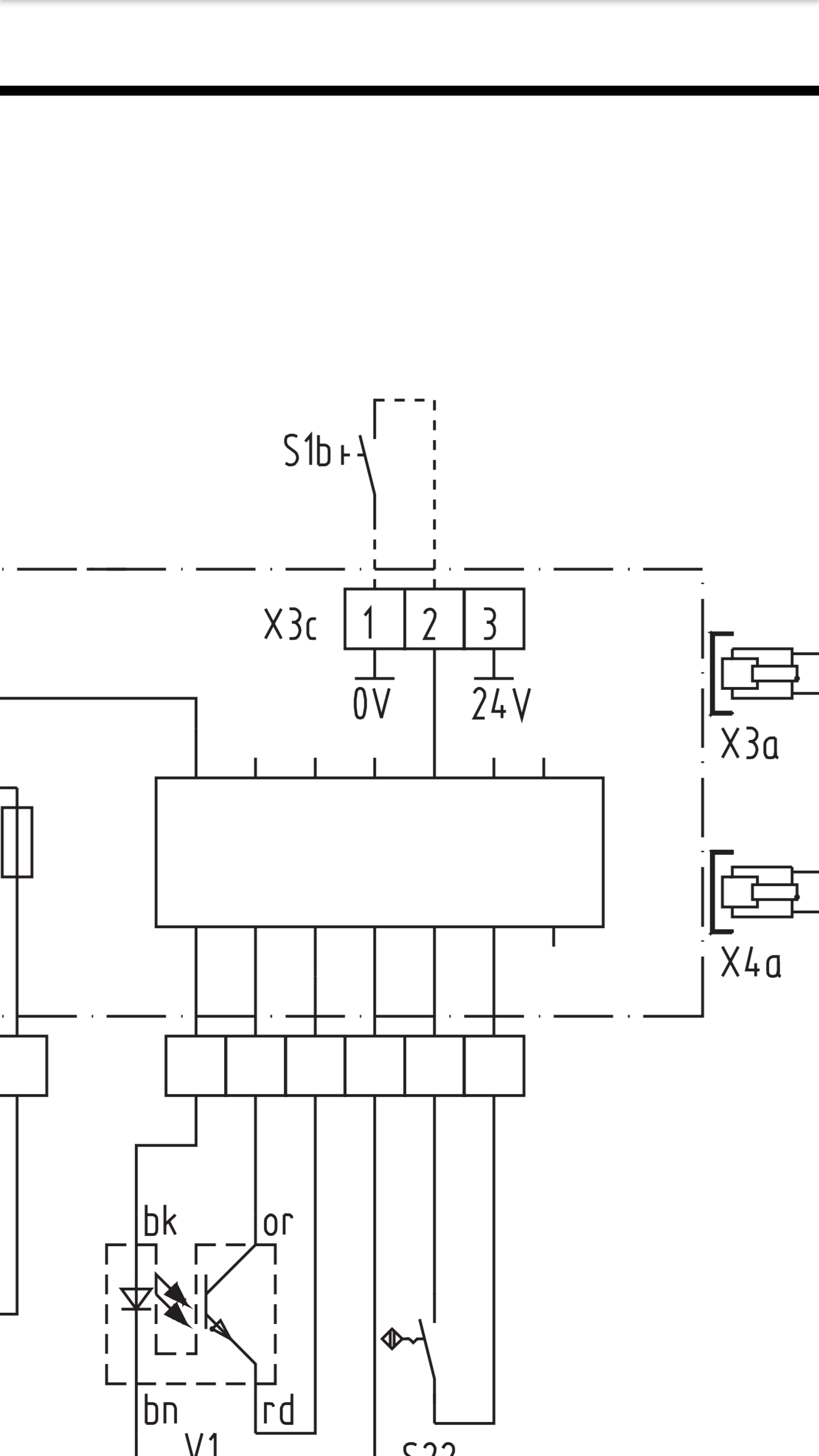

    Co do odbiornika RX-Multi - może ale nie musi chodzić z pilotami Elmes - na ustawieniach kod zmienny "uniwersal" - z drugiej strony komplet Elmesa 2 pilotów z oryginalnym odbiornikiem Elmes można nabyć poniże j 80 zł. Z pilotami Flor RX Multi pójdzie bo ma taką konkretną opcję.
    Odbiornik Nice Flor nie zadziała z pilotami Elmes.
    Podłączenie w/w do Hormanna - bez problemu:
    Fragment schematu elektrycznego z zaciskami X3c oznaczonymi 0V, 24V i wejściem sterującym
    W napędzie masz wielkie śrubowe zaciski oznaczone 1,2,3. Z zacisków 1 i 3 bierzesz zasilanie do radia, do zacisków 1 i 2 podpinasz styk przekaźnika radia.

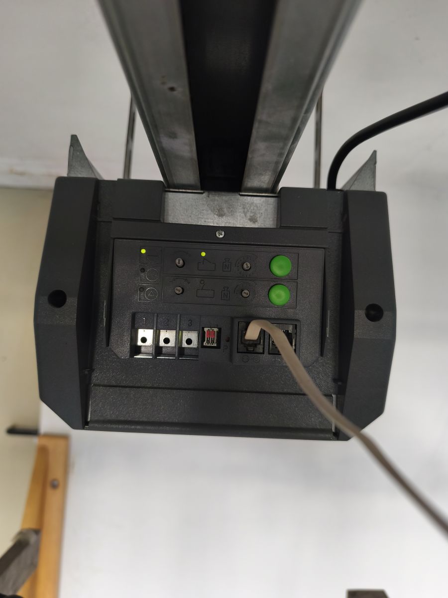

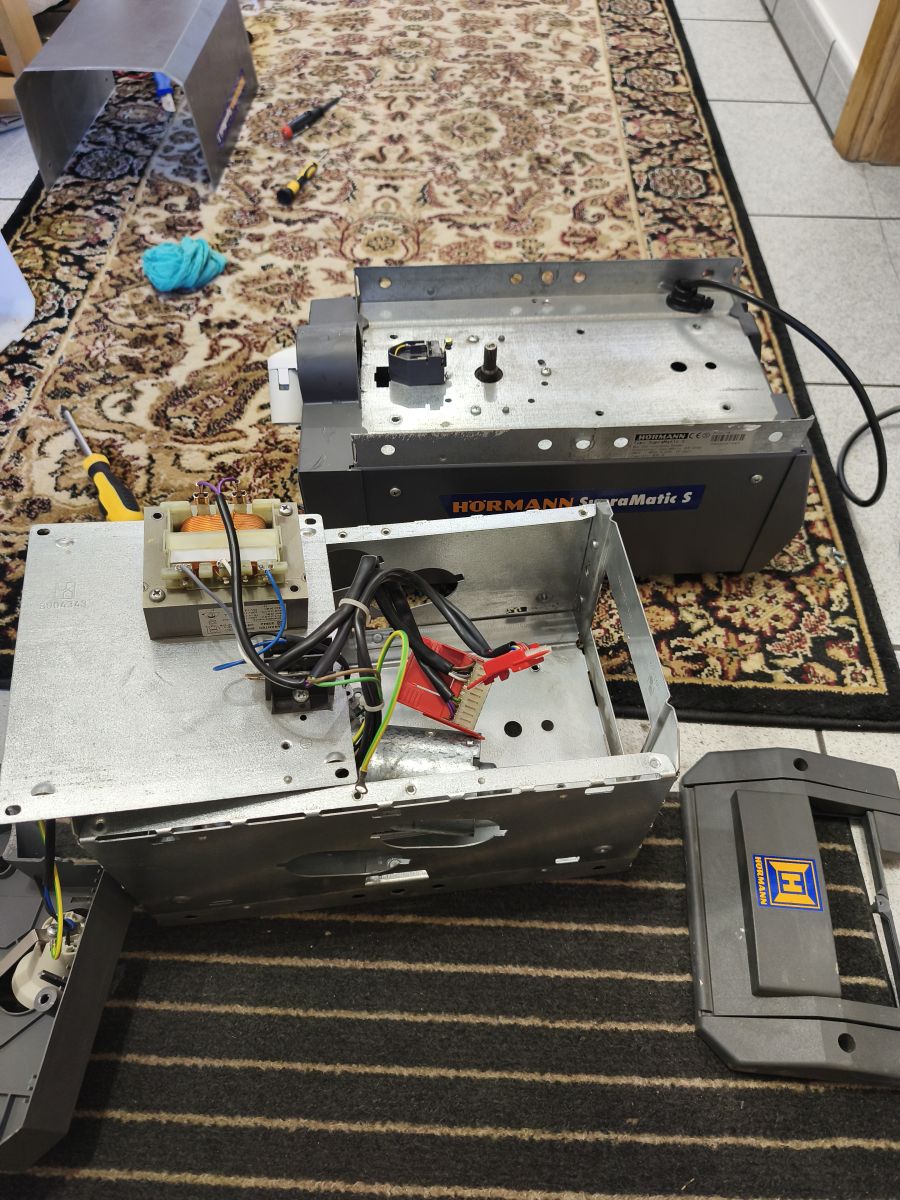

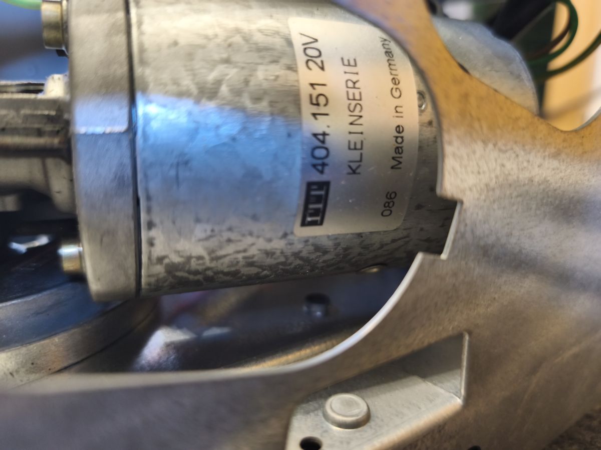

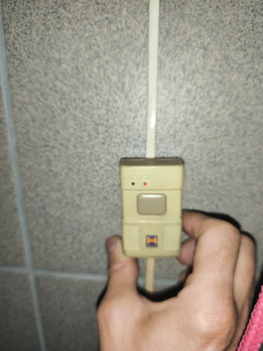

    A teraz przejdę do głównego tematu. Otrzymałem dzisiaj używany napęd SupraMatic S od gościa oferującego urządzenie na OLX i jako laik w elektronice, drogą dedukcji posprawdzałem poszczególne podzespoły, podmieniając najpierw swój sterownik do zakupionego drugiego urządzenia i jest sprawny. Tak samo transformator sprawny, wychodzi na to, że nawalił silnik, który się nie uruchamiał, tylko dosyć głośno burczał. Tak dla ciekawości, ile taki silnik używany może kosztować? Już mam, tu znalazłem za 72 euro z wysyłką do Niemiec, ale w tej chwili jest niedostępny. Trzeba szukać najlepiej na niemieckim eBayu, pasujący silnik do SupraMatic S jest też o symbolu 404.406. Za cały sprawny napęd dałem 150 zł + 20 zł za pobraniem.
    Dwa napędy Hörmann SupraMatic S w trakcie serwisowania na dywanie Silnik 404.151 20V firmy TLT w mechanizmie napędu bramy SupraMatic S
    Przełożyłem tylko swój sterownik do zakupionego napędu, bo ten od gościa coś szybko się wyłączał przy testowych przyciskach góra/dół, swój kabel i obudowy, bo czyściejsze i zamontowałem na podwieszkach i do szyny. Chodzi, trochę pokręciłem potencjometrami H i I od czułości zabezpieczenia antyzgnieceniowego, bo się za szybko zatrzymywała brama i próbowałem też kręcić w lewo potencjometrem D od zamykania, bo za mocno się zamyka i zatrzaskuje i zapala na koniec czerwona kontrolka A. Przy otwieraniu jest jakby dobrze, otwiera się tak jak trzeba i pod koniec zwalnia i jak zatrzymuje, świecą dwie zielone, a przy zamknięciu tylko zielona napięcia i czerwona awarii. Którym potencjometrem i jak to ustawić, żeby i przy zamknięciu zapaliły się dwie zielone?
    Panel sterujący napędu SupraMatic S z podłączonym przewodem i zapalonymi diodami LED Panel sterowania napędu bramy SupraMatic S z przewodem i świecącymi diodami LED

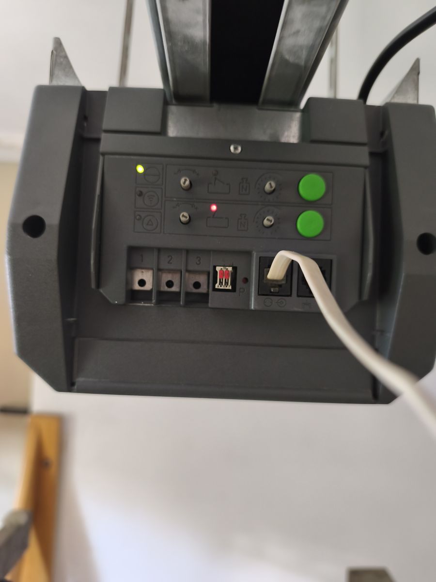

    Robiłem co mogłem, rozregulowałem wcześniej kręcąc ciągle w lewo i w prawo w swoim sterowniku, i właściwie przez to rozwaliłem potencjometr regulacji położeń skrajnych "Brama zamknięta" D i nie działa. Nawet nie hamuje brama przy zamykaniu, tylko zamykając się automatycznie rozłącza się zamykanie bramy antyzgnieceniowo i dlatego zapala się czerwona kontrolka awaria A. Może jednak przetestuję ten sterownik od tego kupionego napędu i da się go ustawić.
    Edit: 30.07.2025 09:45:30
    Mam to, ustawiłem :)
    Już miałem zacząć podmianę sterownika na ten z zakupionego wczoraj napędu, ale postanowiłem jeszcze raz pobawić się regulacją położenia skrajnego zamykania się bramy D, kręcąc w kierunku oznaczonym (-), obracając pokrętło wiele razy o 360 st. i w którymś momencie zapaliła mi się na czerwono kontrolka zamkniętej bramy F na jednostce sterującej. Pomyślałem sobie, że osiągnąłem ustawienie położenia skrajnego i faktycznie, po włączeniu przyciskiem na ścianie, najpierw uruchomiłem otwieranie bramy, a za drugim razem uruchomiłem zamykanie i jest :) brama zaczęła pod koniec zwalniać i po całkowitym zamknięciu zaświeciła się kontrolka czerwona zamknięcia bramy F na jednostce sterującej i na pilocie ściennym, a kontrolka awarii już nie zapaliła się. Brama tylko odbiła i po jednostopniowym zwiększeniu czułości systemu pokrętłem H, już było optymalnie i w końcu delikatnie się zatrzaskuje przy zamykaniu i wcześniej brama zwalnia.

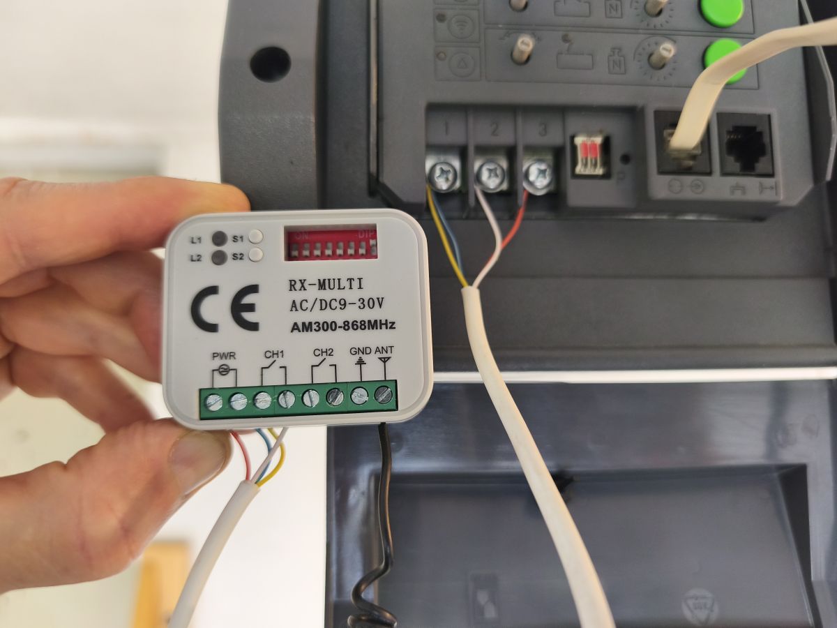

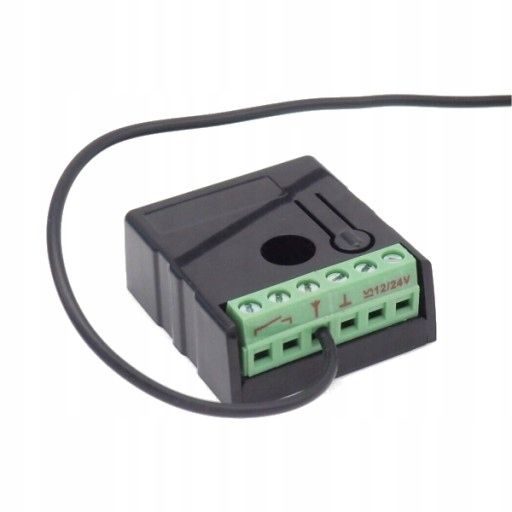

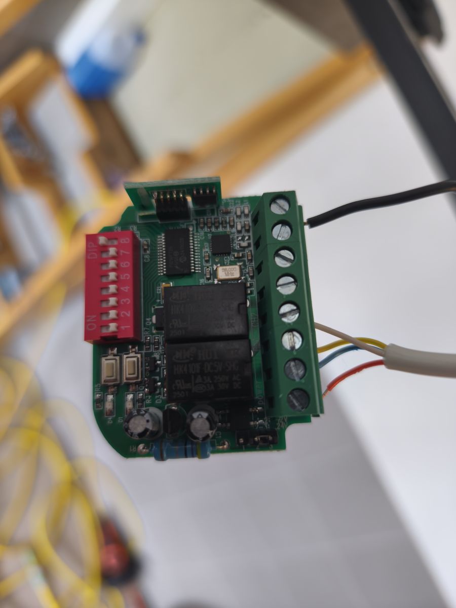

    Odebrałem z Apkomatu odbiornik radiowy RX-Multi i piloty zamienniki Nice Flor i zaczynam się bawić w podłączenie do Hörmanna SupraMatic S. Nie chciałbym coś zepsuć i dlatego proszę o porady. W instrukcji montażu RX-Multi pisze, należy zewrzeć piny 2 i 3 zworki przy napięciu zasilającym powyżej 24V (ustawienie domyślne). Akurat w moim urządzeniu były zwarte piny 1 i 2 (przy napięciu zasilającym poniżej 24V). Mój SupraMatic daje na tych wyjściach napięcie zmierzone 23,2V. Jak powinienem ustawić tę zworkę? Zwarłem piny 2 i 3.
    Moduł odbiornika RX-Multi z podłączonymi przewodami i ustawionymi zworkami
    A tak podłączyłem, myślę, że poprawnie, proszę o potwierdzenie.
    Moduł RX-MULTI podłączony do napędu Hörmann SupraMatic S z widocznym okablowaniem
    Teraz przejdę do kodowania pilotów.
    1 i 2 to sygnał/impuls, czyli podłączenie kanału radia ok, 1 i 3 to zasilanie, podłączenie również ok.
    Zawsze próbę dla bezpieczeństwa urządzenia zaczyna się od ustawienia zworek dla wyższego napięcia, jak radio nie zadziała to przestawisz na niższe, tak będzie bezpieczniej dla radia.
    Dobra uwaga. Szczerze mówiąc zwątpiłem, bo przy próbie kodowania pilota przy zworce na 2 i 3 nie chciała się zaświecić diodka L1 i przełożyłem najpierw zworkę na 1 i 2 i też diodka L1 nie chciała zaświecić, ale przy obu położeniach zworki, jak na ruchomym przewodzie ruszałem odbiornikiem to czasami zamrugały obie diodki i w końcu stwierdziłem, że miałem przerwany drucik niebieski przy zacisku odbiornika. Po ponownym obrobieniu przewodu i podłączeniu wszystko działa super, nic nie uwaliłem przekładając zworkę i testując na przerwanym, zwierającym druciku. Mogę z całą odpowiedzialnością potwierdzić, że piloty ZAMIENNIK NICE FLOR 433,92 MHz 2 KANAŁY działają z odbiornikiem RX-MULTI, przy ustawieniach jak na zdjęciach, w instrukcji Lp. 1 dla NICE FLOR 433,92 MHz DIP 1 do góry (On). Bramę garażową otworzyłem będąc nawet w budynku w kuchni przez ściany i drzwi, ok. 13 m.
    Temat rozwiązany i wyczerpany. Dziękuję pomocnym kolegom.
