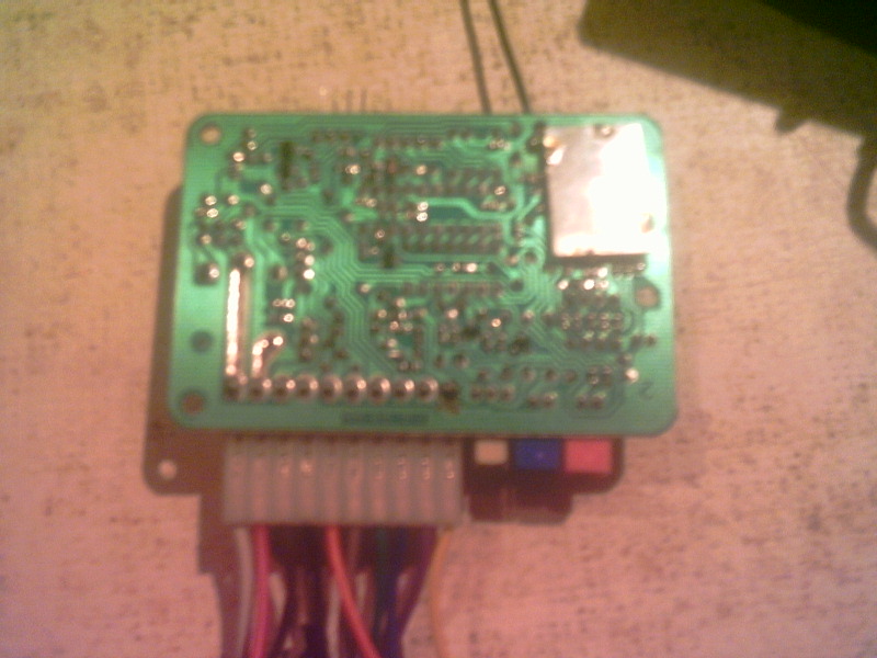

    Posiadam w aucie centralny zamek.
    Chciałbym aby otwierał się on z pilota.
    Kolega skasował autko i od niego dostałem centralke alarmową niestety nie wiem jaki to model oraz firma.
    Centralka ma jedno wejście 10 pinowe oraz kilka mniejszych z którymi nie mam problemu.
    Problem z tym 10 pin. gdyz kabelki są uciete i nie wiem co i jak.
    Generalnie chciał bym aby kliknięcie pilota powodowało tylko otwarcie drzwi.
    Reszte chciałbym pominąć typu kierunki ,syreny itp.
    Jedne duże 10 pinowe.

    Jak masz dostęp do aparatu cyfrowego to rozkręć obudowe od alarmu zrób bardzo dokładne zbliżone zdjęcie płytce z jednej strony i z drugiej i zamieść tutaj i "będziesz w domu"-wszystko da się rozszyfrować no może prawie wszystko. Zrób też zdjęcie pilota to może się dojdzie co to za alarm.

    Witajcie.
    Więc wygląda to tak:
    Czerwony +
    Czarny -
    Biały kieruny
    Brązowy + syreny
    Zielony chyba krańcówka drzwi(masa wyzwala alarm)
    Fioletowy nie wiem co to ale + wyzwala alarm
    Niebieski chyba pod krańcówke klapy silnika - wyzwala alarm
    Pomarańczowy pojawia się masa po załadowaniu alarmu.
    Znika dopiero po odzbrojeniu.
    I zółty bardzo dziwne niby masa ale nie jest w stanie nic zasilić.Jak dam miernik - na ten kabel a + miernika na aku to niby jest 12 v lecz jak podłącze np.zarówke tak samo napięcie spada i żarówa nie świeci.
    Siwy nic kompletnie.
    Mówicie nie da rady ruszyć tematu aby jakoś otworzyć tym central?
    Pozdro
    Załączam fotki.
    Może to coś rozjaśni
    Pozdro

    Jeżeli zamierzasz wykorzystać tą centralę tylko do C.Z.-to masz już wszystkie przewody.Pomarańczowy do uniwersalnego modułu i zamek hula. Żółty (+12V po stacyjce). .POZDRAWIAM.

    mozna podpiac pod ten jeden pojawiajaca sie masa ale na czteropinowym gniezdzie powinno byc sterowanie zamkami impulsy masy

    Witam.Kup sterownik uniwersalny C.Z. np. ST1000 za 29,80 zł. w sklepie www.led.com.pl i połącz twój odnaleziony przewód na którym pojawia się przemieńnie(-) do wejścia Nr.3w tym sterowniku.Pozostałe przewody sterownika połącz zgodnie z załączoną instrukcją. Pozdrawiam wszystkich uczestników forum.
