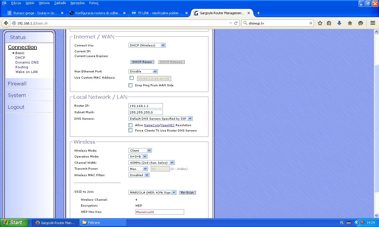

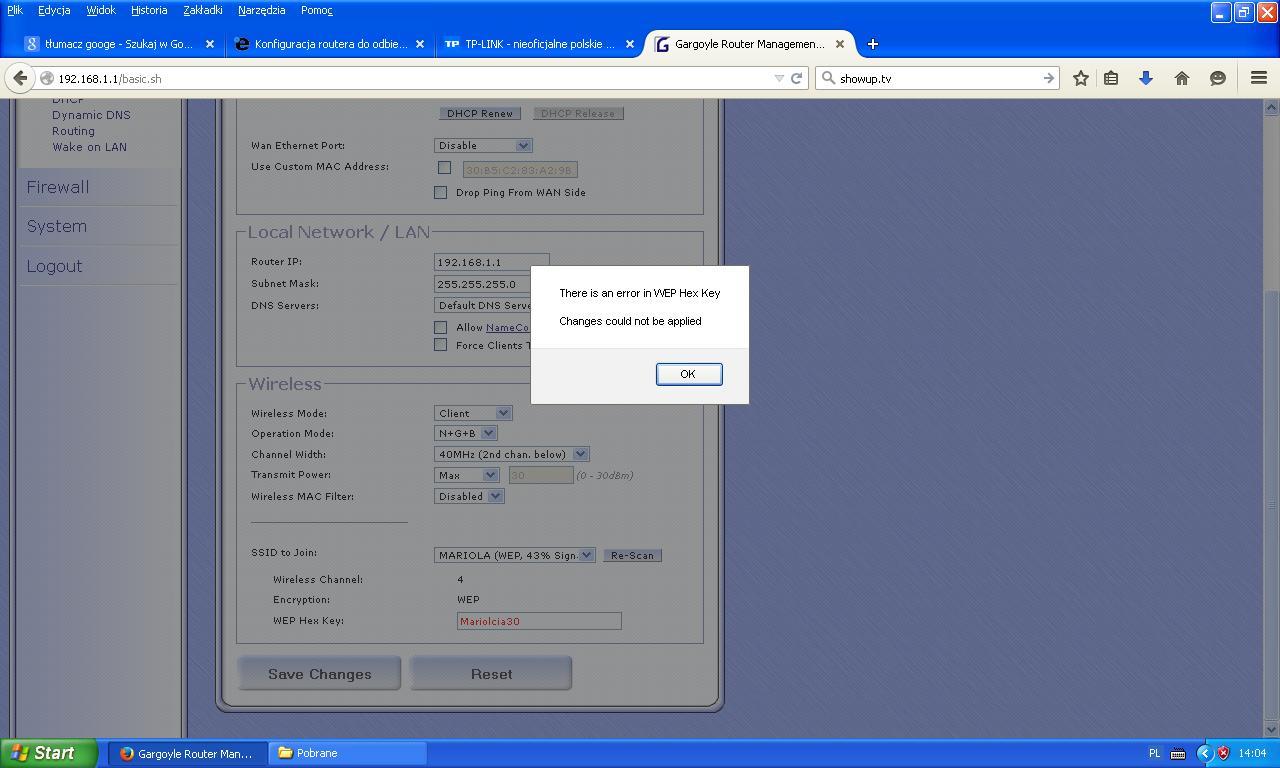

Użytkownik ma problem z konfiguracją routera TP-LINK TL-WR841N, aby odbierać sygnał Wi-Fi od sąsiada. Router nie obsługuje trybu WISP, co uniemożliwia bezpośrednie połączenie. Użytkownik został poinformowany o konieczności wgrania alternatywnego oprogramowania Gargoyle, które umożliwia konfigurację WISP. Po zainstalowaniu Gargoyle, użytkownik miał trudności z dostępem do panelu administracyjnego, ale ostatecznie udało mu się skonfigurować router w trybie Wireless Bridge/Repeater. Pojawiły się również pytania dotyczące ustawień szyfrowania i klucza WEP. Użytkownik zauważył spadek prędkości internetu po przeniesieniu routera na zewnątrz, co może być związane z sygnałem lub ustawieniami.
