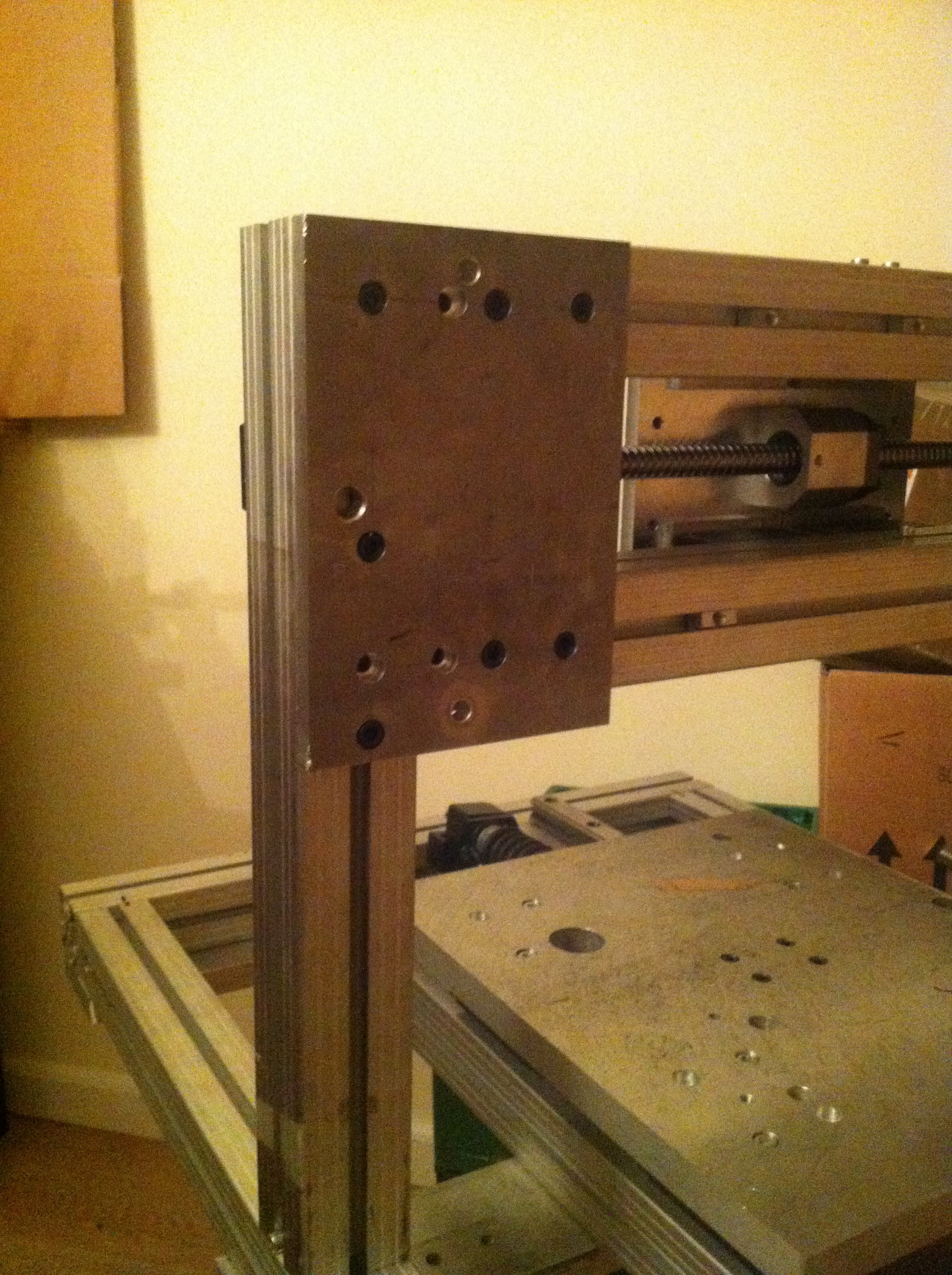

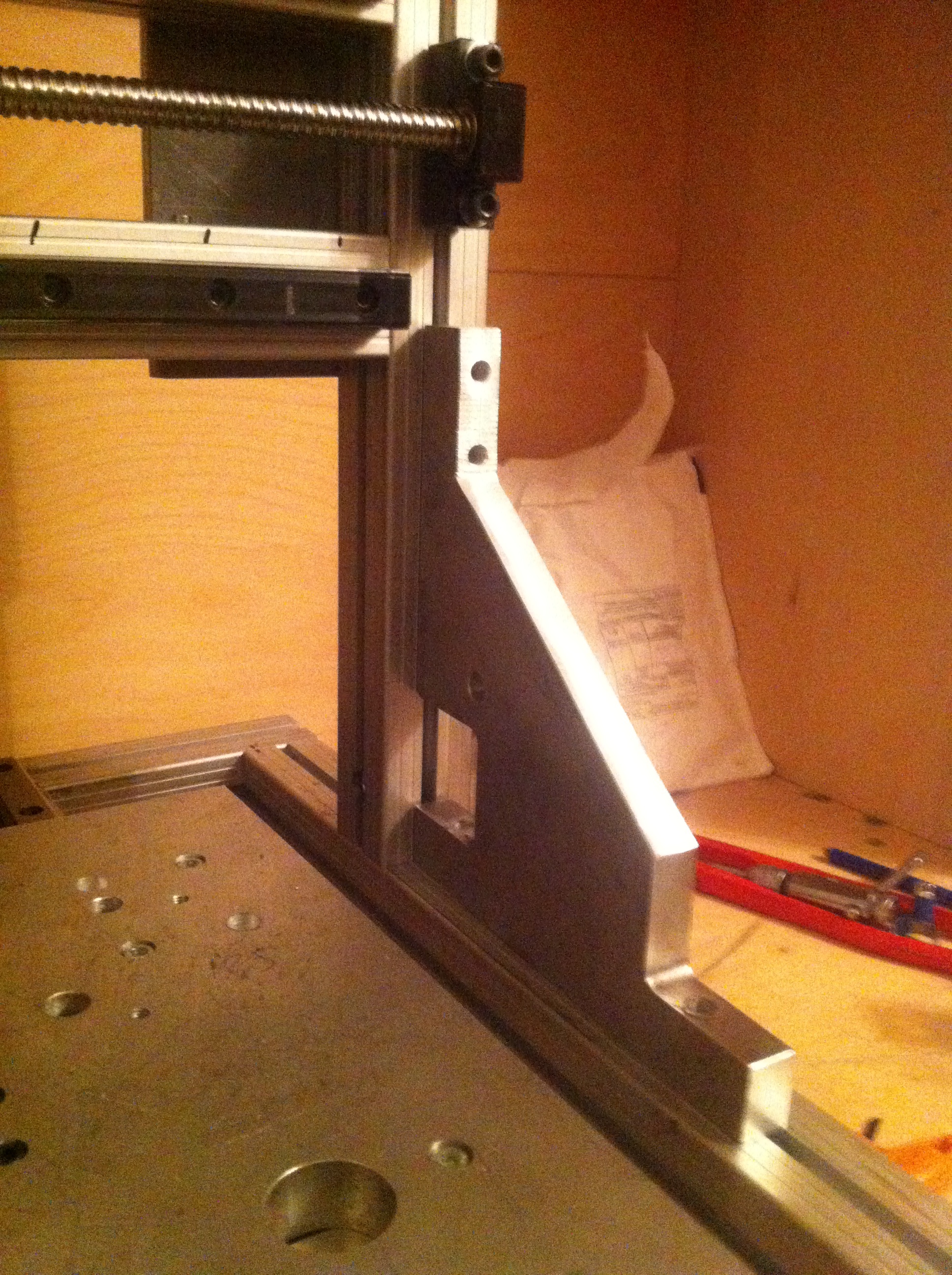

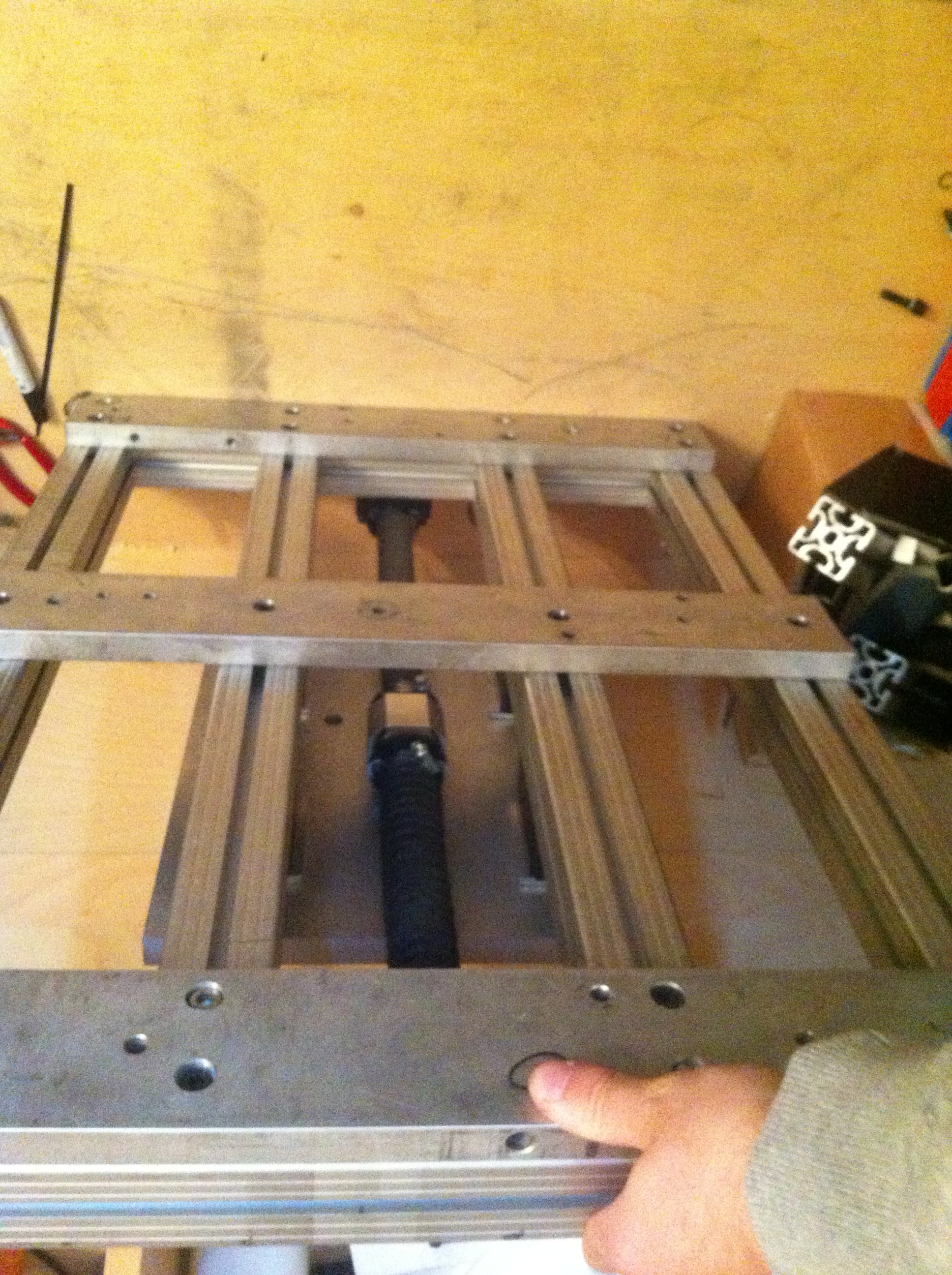

    Ładnie to wyszło, kupę roboty w to włożyłeś. Mam coś podobnego u siebie :) Jak wygląda u Ciebie sprawa sztywności konstrukcji?
  • #6 14911141
    kaczyniak1984
    Posty: 20
    Ocena: 91
    Konstrukcja jest dosyć sztywna, dzięki zastosowanym wzmocnieniom w najważniejszych miejscach.
    Straszyli mnie , że na tych profilach nie osiągnę odpowiedniej sztywności, ale wyszlo sztywno... :)
    Pewnie lepiej by było zastosować grubsze profile, te sa 50x50.
    Wzmocnienie podstawy:
    Frezarka CNC z profili aluminiowych
    Zastrzały bramy:
    Wzmocnienie bramy:

    Fajnie podobnie mam wzmocnione u siebie ;) nie daje to mega sztywności ale faktycznie jest OK do alu daje rade. Za jakiś czas podzielę się swoją konstrukcją :) Nie miałem dostępu do tak profesjonalnego sprzętu obróbczego jak u Ciebie ale wyszło też nieźle.
