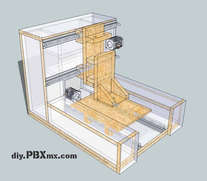

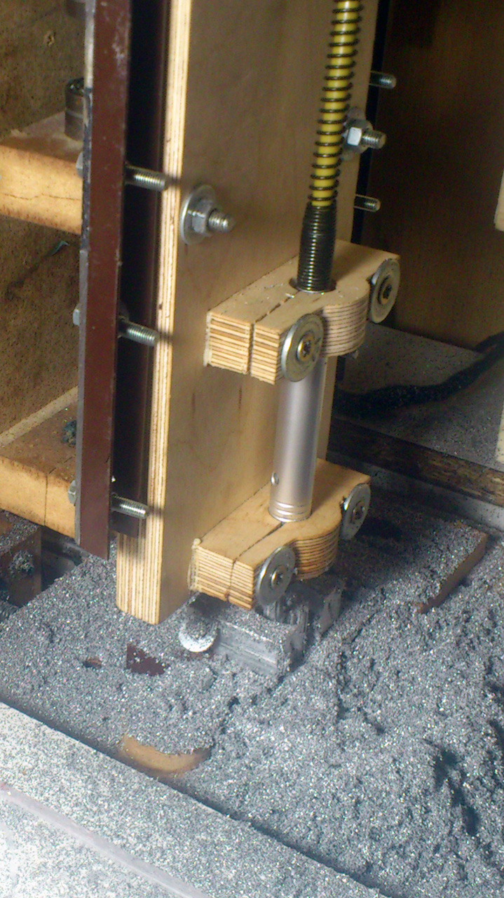

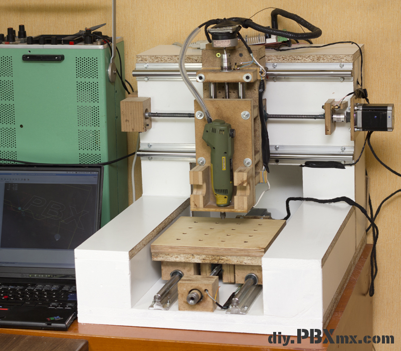

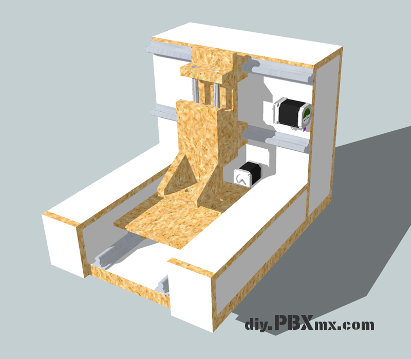

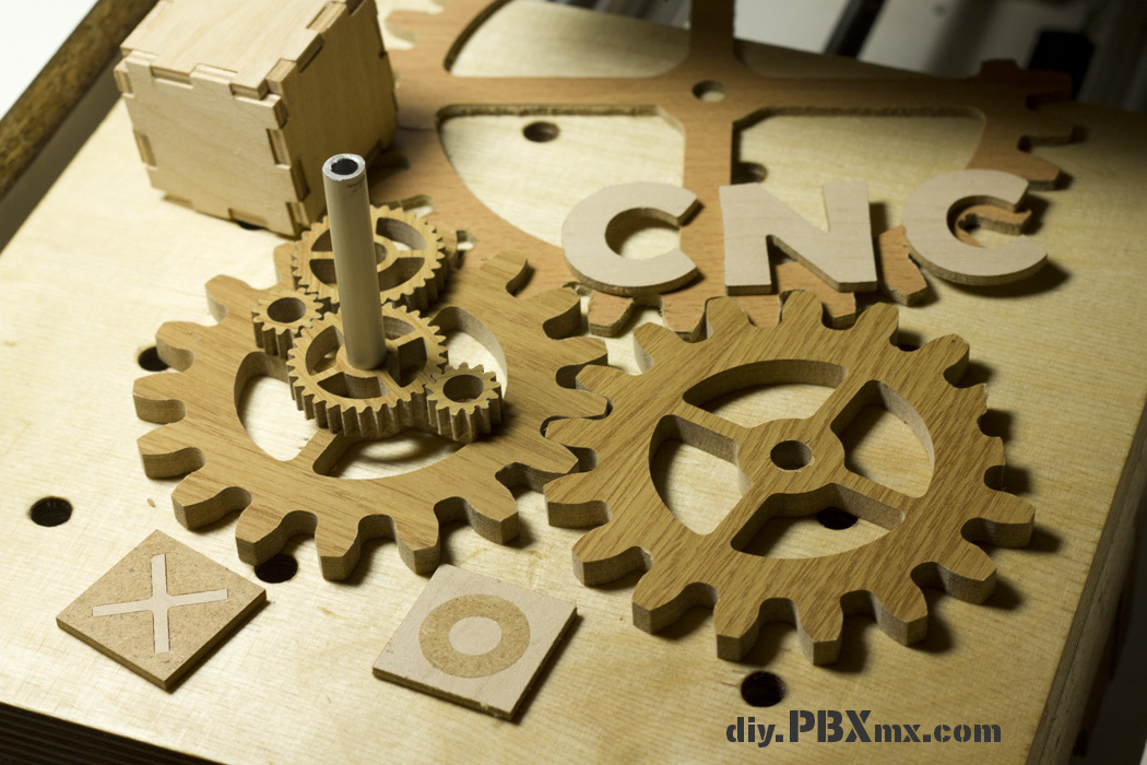

    Przedstawiam mój stary projekt, frezarkę CNC. Celem budowy było stworzenie maszyny, na której da się coś zrobić i nauka przed budową czegoś lepszego.
    Frezarka CNC z płyty wiórowej/sklejki/aluminium
    Projekt frezarki został wykonany w SketchUp.
    Frezarka CNC z płyty wiórowej/sklejki/aluminium Frezarka CNC z płyty wiórowej/sklejki/aluminium

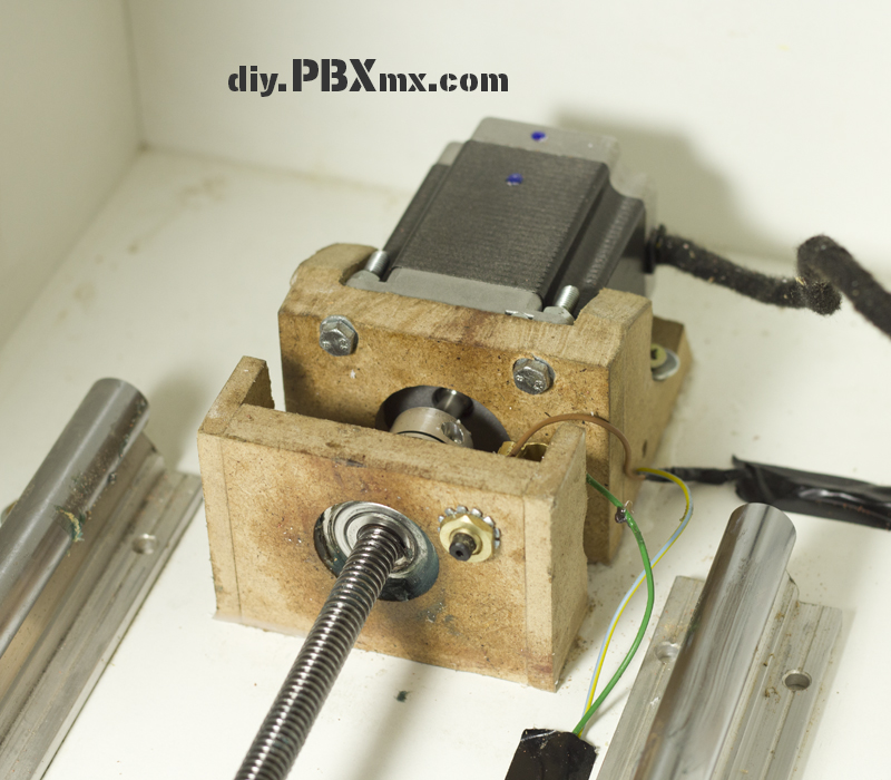

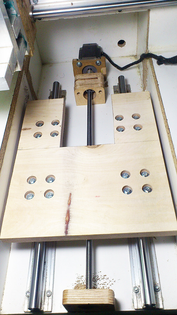

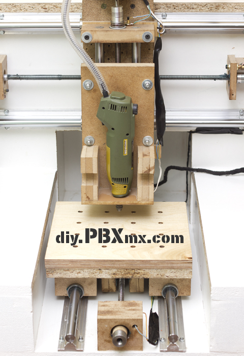

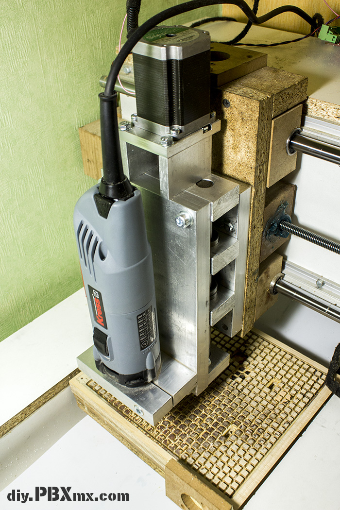

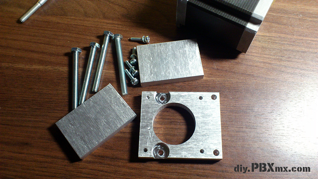

    Konstrukcja składa się głównie z płyty wiórowej i kilku elementów z MDF’u i HDF’u. Wraz z wymianą Proxxon'a na Kress'a przerobiłem oś Z na aluminiową. Wnętrze zasypane jest piaskiem w celu zmniejszenia drgań, łącznie kilkadziesiąt kilogramów.
    Sterownik chiński na TB6560AHQ, dobrze sobie radzi z silnikiem Sanyo Denki 1,6Nm + jakiś chiński 1,9Nm. Sterowanie przez LinuxCNC na laptopie.
    Obszar roboczy 285x290x75mm, po modyfikacjach został zwiększony o około 20%.

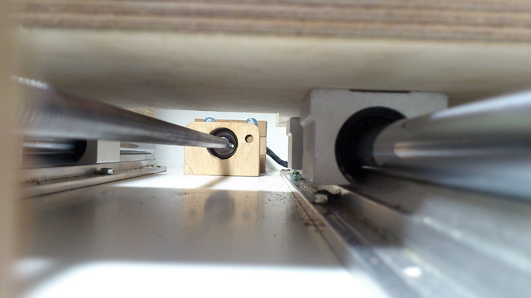

    Śruby trapezowe 10×2 + nakrętki poliamidowe.
    Maksymalna prędkość 2400mm/min, ale podczas frezowania nie przekraczałem 1800mm/min. Największym ograniczeniem jest skok śruby.
    Wrzeciono Proxxon FBS240/E, wymienione na Kress 1050FME-1.
    Prowadnice fi16 mm, na osiach X i Y podparte.
    Osłona śrub i prowadnic wykonana z HIPS'u 0,25mm.
    Niestety z braku miejsca konstrukcja została zdemontowana, ale mam nadzieję, że za jakiś czas będzie mogła powstać kolejna.
    Poniżej kilka zdjęć i filmów.

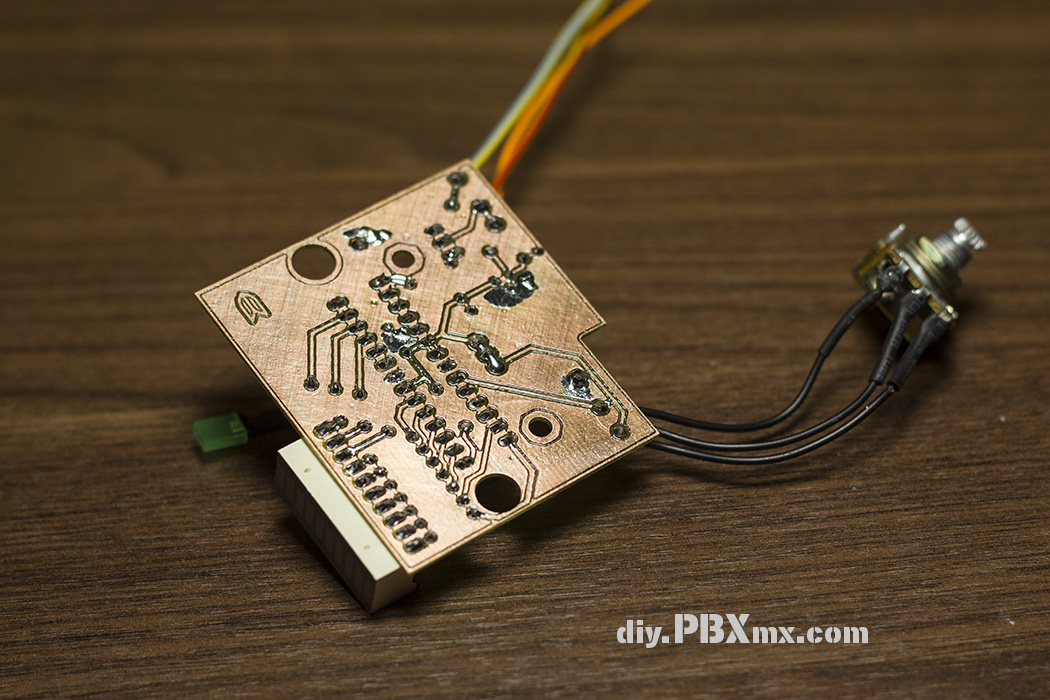

  • #4 14986850
    Ayost
    Posty: 35
    Pomógł: 4
    Ocena: 15

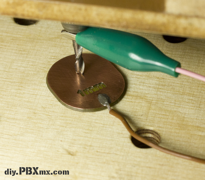

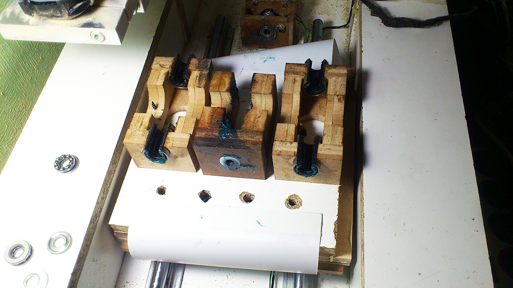

    NIXIE_123 napisał:
    O co tu chodzi? Po co te kabelki?
    O ile się nie mylę służy to do pomiaru długości narzędzia.
  • #5 14986925
    nelik1987
    Posty: 2190
    Pomógł: 43
    Ocena: 428
    Ayost napisał:
    Dokładnie o to chodzi, gdy narzędzie dotknie płytki miedzy frezem a płytką zaczyna płynąc prąd i jest to informacja na jakiej wysokości jest koniec frezu. Bardzo pomocne jeżeli mocuje się frez ręcznie bo nigdy do końca nie wiadomo na jakiej wysokości jest narzędzie.

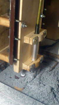

    @oskar777
    Zastosowałem wałek giętki Proxxon 110/P. Okazało się to kompletnym niewypałem. Bicie było zbyt duże dla frezów poniżej 1mm, nawet wymiana na nowa sztukę za wiele nie dała. Zastanawiałem się nad usunięciem tej elastycznej części, zostawieniem samego wrzeciona i dodaniem do niego modelarskiego silnika BLDC. Wymiana na Kress'a rozwiązała problem.

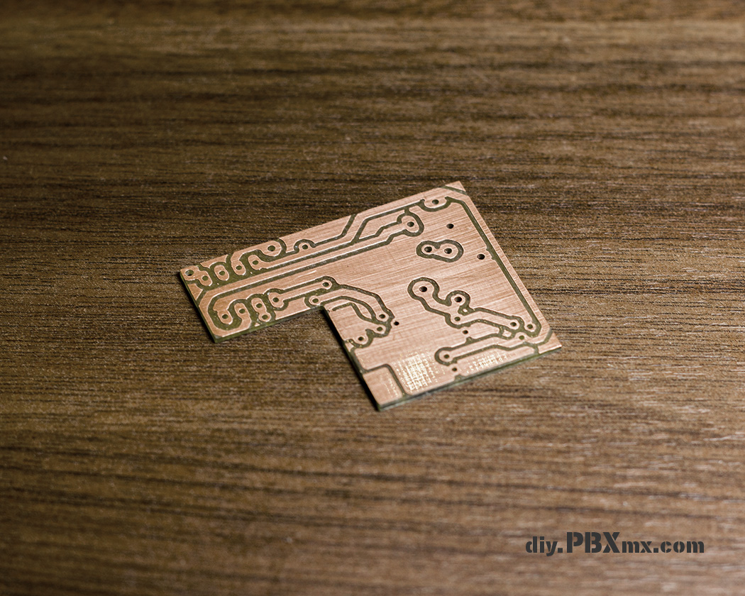

    @trippo1
    Używałem między innymi frezów grawerskich 30° 0,1mm, dwupiórowy 2mm, diamentowy z rybim ogonem 0,8mm (frezowanie i wiercenie PCB). Wszystkie VHM. Sztywności nie jestem w stanie porównać do innych maszyn, ale była wystarczająca aby uzyskać zadowalającą jakość i powtarzalność.

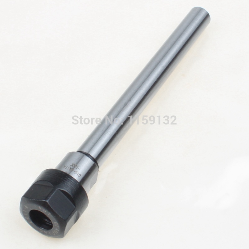

    Ja myślałem nad takim czyś (poniżej) plus BLDC tylko nie wiem jakiej mocy i gdzie kupić BLDC, wszystko co znalazłem ma trzpień maks 5mm
    Może wiesz gdzie kupić takie BDLC?

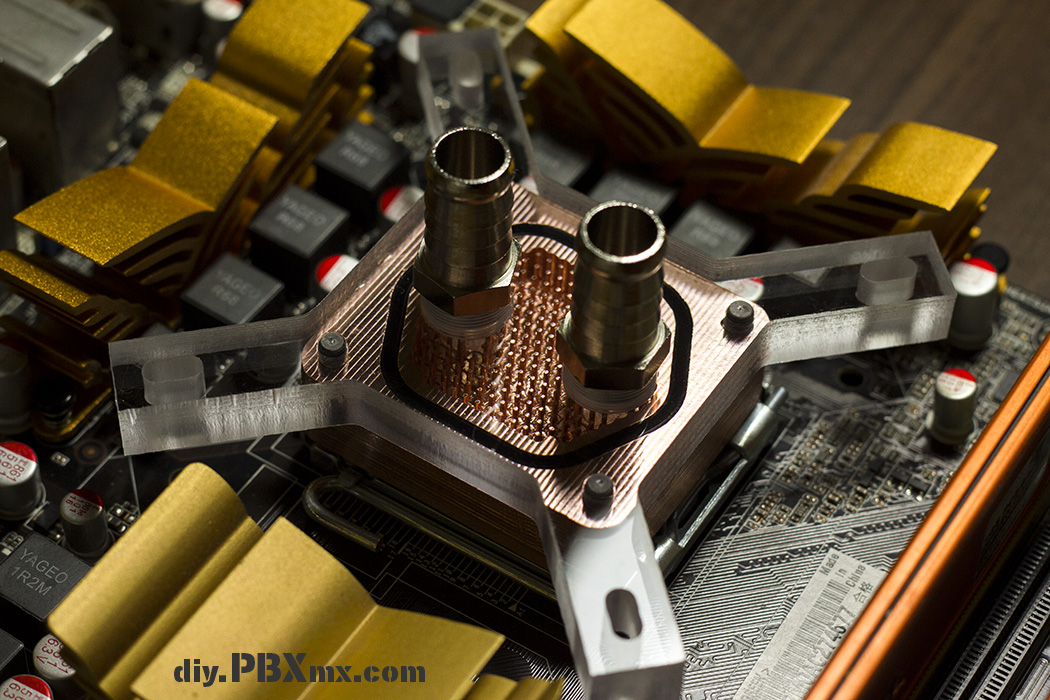

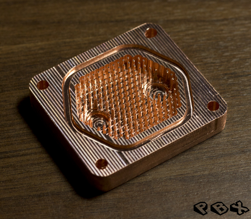

    Jak sobie radzi z miedzią i aluminium? Masz może więcej fotek tego bloczku na CPU?

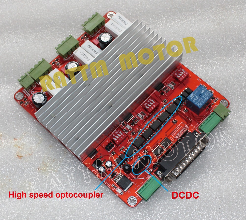

    Bekcs eKm byłbyś tak uprzejmy i wysłał mi na priv lub ogólnie jakie chińczyki i od kogo kupowałeś tzn czy 3 drivery + płyta, czy zintegrowane itd. Te chińczyki często się paliły a skoro Tobie wszystko śmiga chciałbym wiedzieć dokładnie co masz, bo sam planuje jakieś tanie CNC i nie chce się na firmówki rzucać.

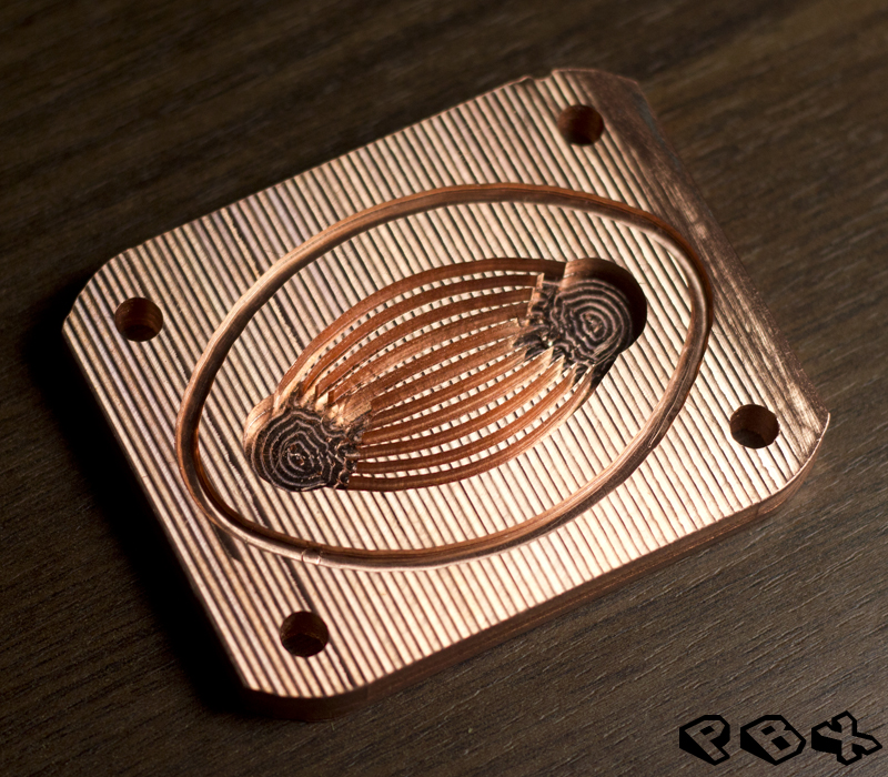

    @morozaw

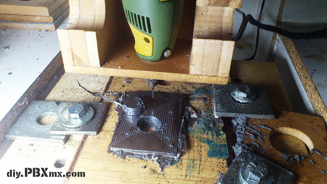

    Miedź się ciężko obrabia, powoli ale dała radę. Z aluminium jest dużo łatwiej.
    Pod tym adresem znajduje się jeszcze kilka zdjęć : http://www.pbex.elektroda.eu/projekty-w-trakcie-realizacji/chlodzenie-wodne-pc/
    Gotowego projektu ostatecznej wersji nie posiadam, ale dodam plik w SketchUp jako ciekawostkę.

    @oskar777
    Ja mam coś w tym stylu:
    Od kogo kupowałem to już nie pamiętam, ale z chin można to całkiem tanio kupić.
    @treker
    W Proxxonie FBS240/E bicie miałem wręcz pomijalne, nie wiem czy wszystkie są takie dobre, czy po prostu trafiłem na dobrą sztukę, ale nawet z frezem grawerskim 30° 0,1mm nie było problemu. Nad IBS/E też się zastanawiałem, ale wolałem jeszcze trochę dołożyć i kupić Kress'a.

    Dzięki, myślałem właśnie o tym sterowniku tylko z nowszą wersją scalaka,myślę że jak zmienię radiator na coś większego dam dobrą pastę to jakoś wytrzyma.
    Masz może wiedzę jak jest z kartami LPT do laptopa by uruchomić ten sterownik? najlepiej coś USB->LPT może coś da radę?

    @oskar777
    Mój sterownik jest na TB6560AHQ, fabryczne chłodzenie było w nim wystarczające. Nie wiem dokładnie jak jest z kartami, bo używam wbudowanego wyjścia LPT w laptopie. Wydaje mi się, że albo lepiej korzystać z wbudowanego wyjścia, albo przejść na sterownik przystosowany do USB.

  • #22 15391269
    lukasixthm
    Posty: 599
    Pomógł: 60
    Ocena: 381
    Jak sprawuje się ten wyfrezowany blok wodny? Pracuje na jakimś cpu, tak jak ten na gpu? Można prosić więcej info na temat wydajności? Nawet na priv bo to trochę offtop..
