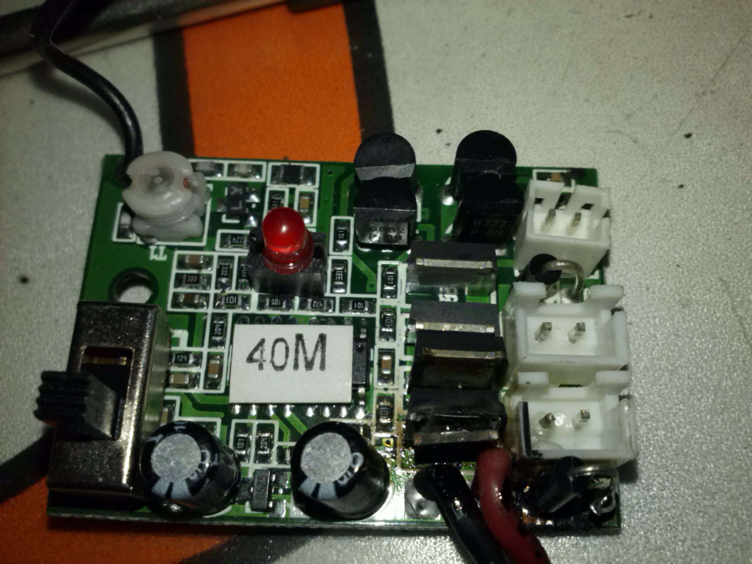

    Uszkodzony mam coś jakby tranzystor na krórym widnieje symbol 1F34SN. nie mogę znaleźć takowego ani zamiennika. Tranzystor znajduje sie tuż przy wtyczkach do silników jest on od sterowania silnikiem napędzajacym górne śmigło. Silniki sprawne.
    Prosze o pomoc.

    W jakiej obudowie?

    Miałem podobną sytuację na jakims helikopterze no name, wylutuj i zanieś do sklepu, pomogą dobrać. Jednak w takiej sytuacji licz się z uszkodzeniem silnika. Mi po wymianie tranzystora model się nie podnosił nawet przy zmniejszaniu wartości opornika za tranzystorem.

    Obudowa zdaje się, że TO-39.

    Witam - prosze zamieścić fotke ( płytki odbiornika z widocznym tranzystorem ).

    Tranzystory o symbolu który podałem wcześniej to te przy gniazdach od silników.
    Helikopter RC - Uszkodzony tranzystor na zasilaniu silnika Helikopter RC - Uszkodzony tranzystor na zasilaniu silnika

    Diodę już wymieniłem. Niedbale bo nie posiadam lutownicy na gorące powietrze ( druk warstwowy ).Tranzystor kupię, wymienię i napisze czy pomogło.

    Podziękowania w stronę wojtek 9007, po wymianie tranzystora i odnowieniu kilku ścieżek helikopter lata.
