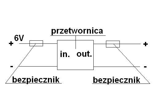

    Ok czyli sprawa jest prosta - z akumulatora step down na 5V i od tego USB. Tylko pytanie brzmi czy mogę tą przetwornicę bezpośrednio do akumulatora, czy to się nie sfajczy itp.

    Pamiętaj aby zachować odpowiednią polaryzację w podłączeniu przetwornicy oraz o zastosowaniu bezpiecznika/bezpieczników.

    A gdzie mam ten bezpiecznik wsadzić? Pomiędzy akumulator a przetwornicę?
    I jaki to ma być bezpiecznik?
    #15 14921779
    niewolno2
    Poziom 40  
    Posty: 4693
    Pomógł: 628
    Ocena: 1255
    Jak zestawić połączenie ładowarki samochodowej 12V pod 6V akumulator?
    Co do doboru bezpieczników to należało by sprawdzić jaki dokładnie będzie pobór prądu przed i za przetwornicą po podłączeniu obciążenia.
