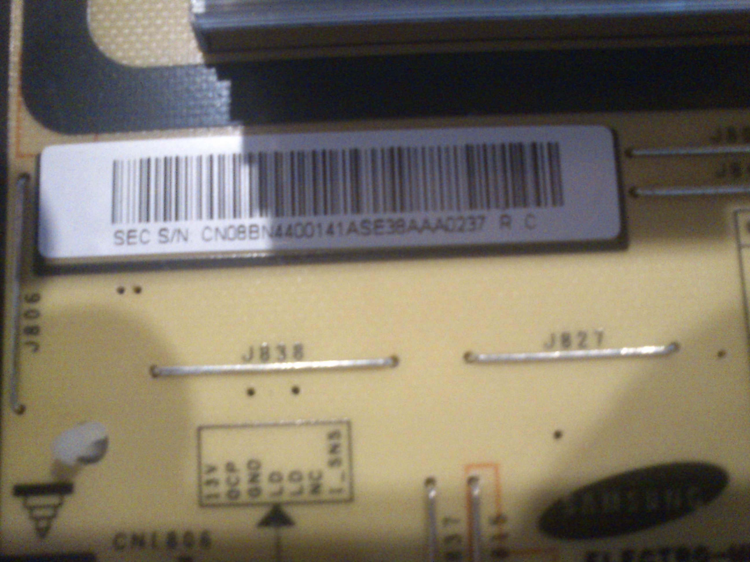

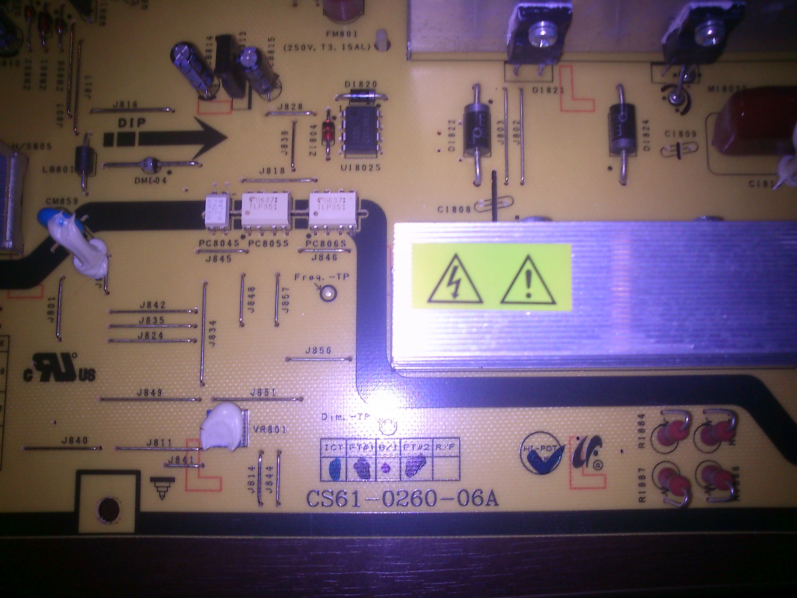

Dlaczego Samsung LN-S4695D pokazuje kolorowe pasy po podłączeniu źródła przez HDMI, mimo że menu działa poprawnie?
To wygląda na usterkę płyty głównej albo połączenia BGA, a nie na sam problem z HDMI czy zasilaczem. Skoro menu TV wyświetla się poprawnie, a po podłączeniu źródła obraz robi się w pionowe i poziome kolorowe pasy oraz lekkie puknięcie w płytę główną zmienia obraz, wskazuje to na problem z main board [#14931750][#14932634] W tym modelu europejska wersja ma ten sam zasilacz, T-con, inwerter i matrycę, a różni się głównie płytą główną BN41-00762B, więc sensownym kierunkiem jest wymiana main board na wersję europejską [#14936806] Autor w końcu potwierdził, że przelutowanie układu w technologii BGA rozwiązało problem [#15013534]
