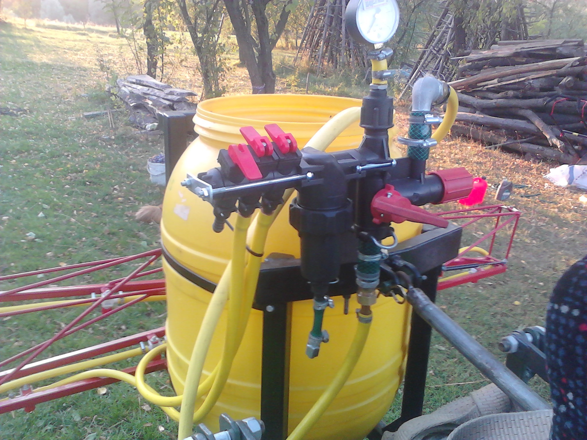

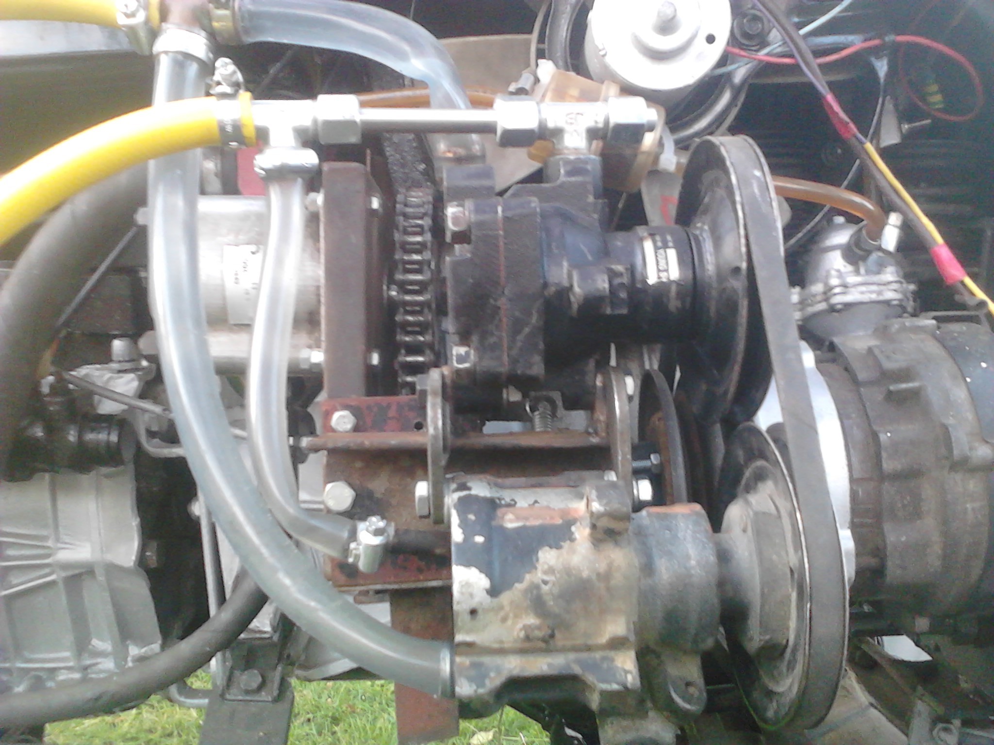

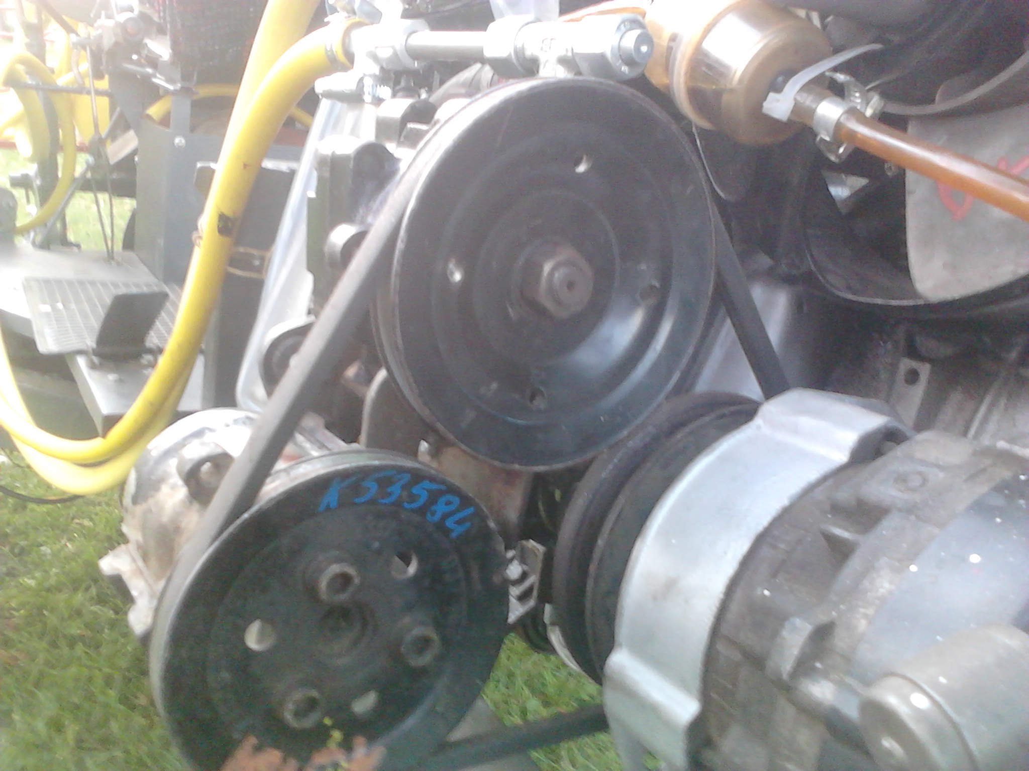

    Witam. Zbudowałem mały opryskiwacz do ciągnika SAM. (szerokość robocza 6m, pojemność 100l). Ciągnik ten nie posiada WOM więc postanowiłem zamontować pompę pompującą ciecz roboczą przy silniku i napędzać ją za pomocą paska klinowego. Początkowo miała to być jedna pompa wspomagania (nie wiem od jakiego samochodu). Okazało się jednak, że wydajność tej pompy pozwala na uzyskanie ciśnienia maksymalnego na poziomie 1,5 bar. Postanowiłem dołączyć drugą pompę (golf lll) równolegle do pierwszej aby zwiększyć wydajność. I pojawił się problem bo pompy nie chcą zasysać cieczy ze zbiornika.... Co powinienem zrobić aby pompy chciały współpracować równolegle?

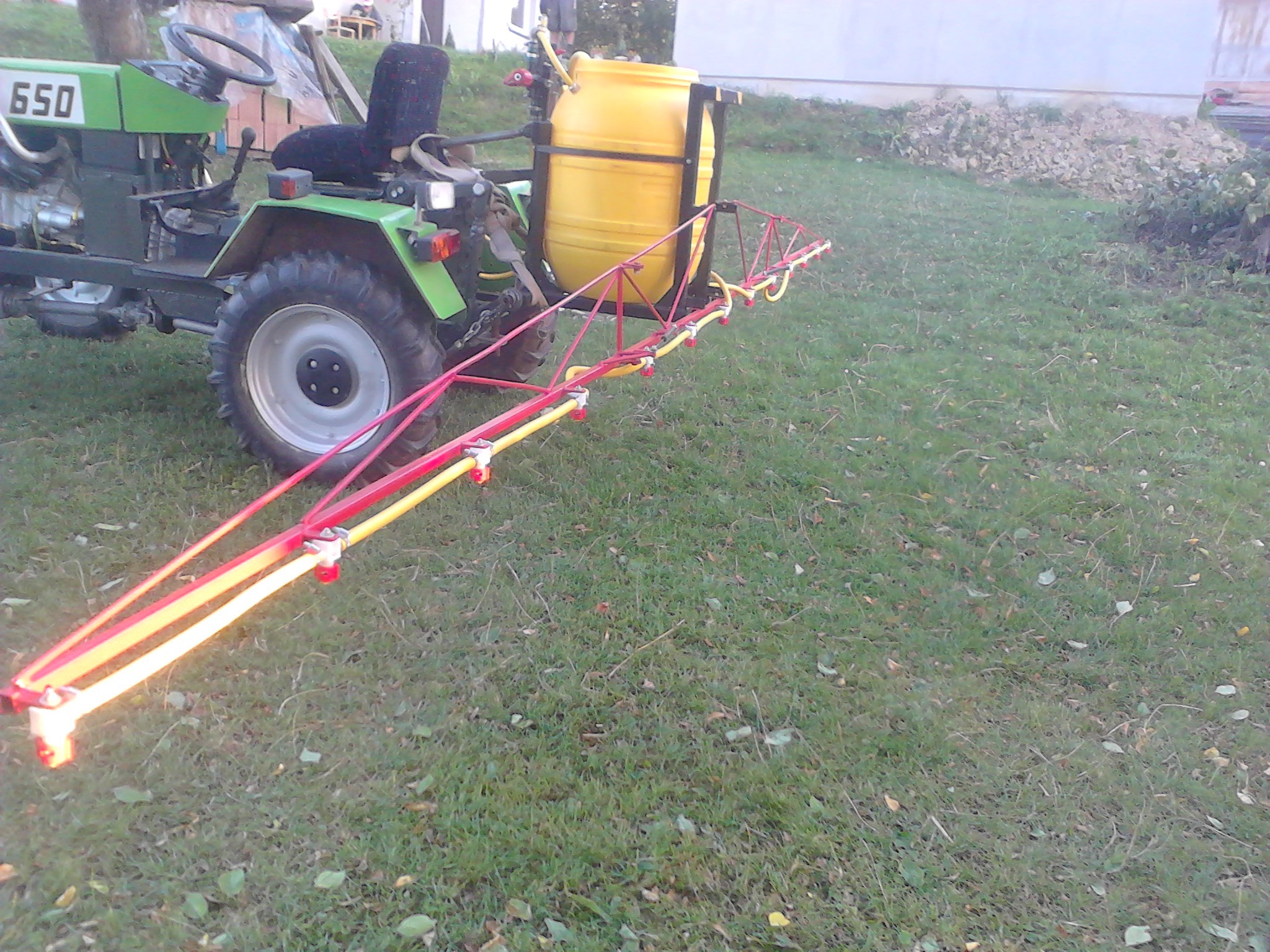

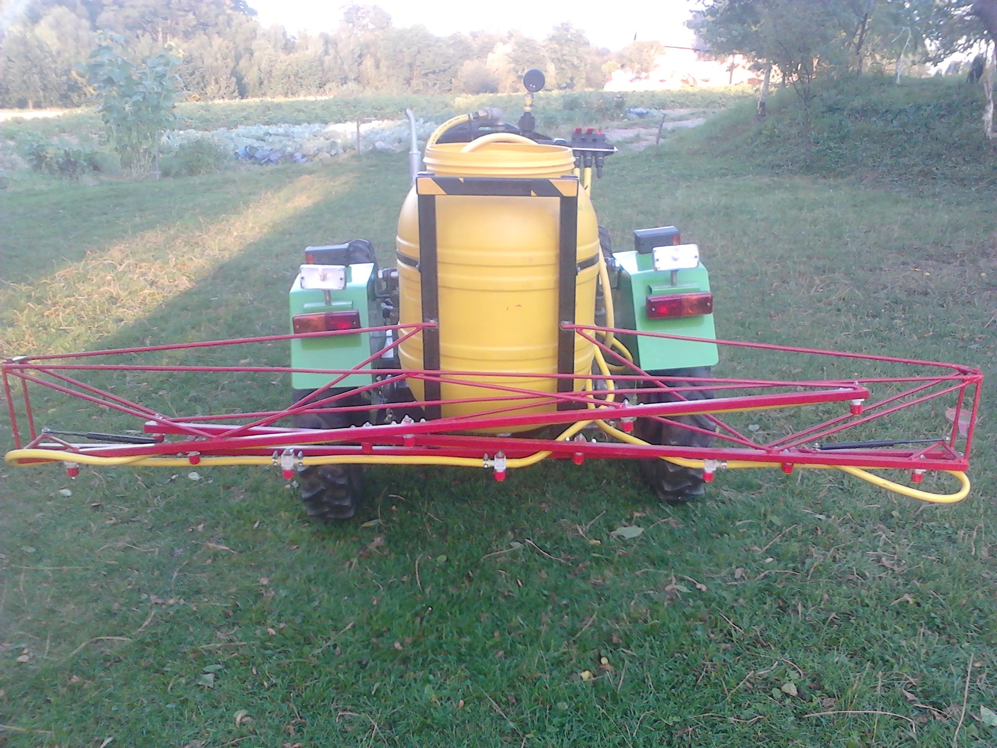

    Witam po dłuuuugiej przerwie.
    Opryskiwacz już po użyciu w warunkach bojowych- wszystko działa super.
    Dorzucam kilka fotek
