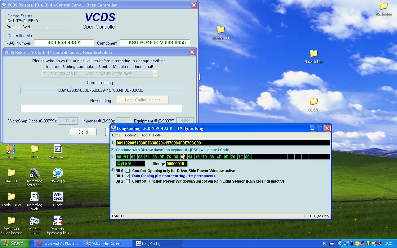

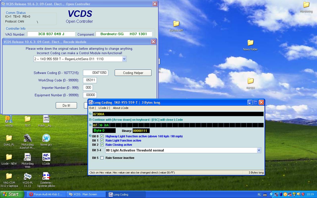

    Domykanie szyb podczas deszczu zadziałało. Trzeba jeszcze to aktywować w module komfortu i pokazała się na FISie taka opcja.
  • #13 14940271
  • #14 14940807
    kanar2306
    Posty: 708
    Pomógł: 23
    Ocena: 283
    Tak ustawiasz w Cent Elekt: Byte 0 Bit 2 zaznaczasz
    Tak ustawiasz w module komforu: Byte 9 Bit 1 zaznaczasz Bit 2 odznaczasz
    No i potem na fisie w komforcie dajesz na ON.
    Daj znać czy zadziałało.
