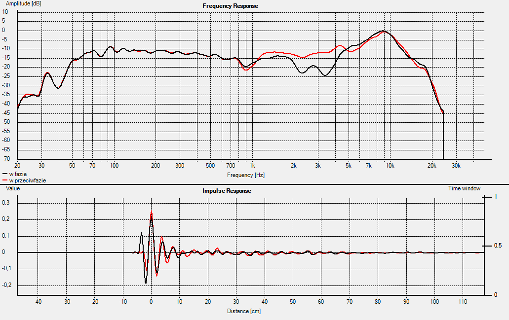

    Chciałem sprawdzić reverse null, zrobiłem pomiar odkręciłem tweeter, podłączyłem odwrotnie i znów zrobiłem pomiar:
    Pomiary charakterystyk monitorów DIY STX HolmImpulse
    Coś tu chyba jakaś lipa wyszła... to te pomiary są tak beznadziejne, czy moje kolumny ? Robiłem próby w różnej odległości od mikrofonu i poziomem głośności i wynik był za każdym razem podobny.

    Cienko to wygląda. Ale pomiary są ok i mówią prawdę.
    Nie jestem pewien, ponieważ STX po raz kolejny zmienił oznaczenia głośników, ale wydaje mi się, że to jest to czego potrzebujesz do tych głośników:
    http://diyaudio.pl/showthread.php/25545-STX-W...PCX-(lub-PC)-projekt-by-Pawel-S?highlight=SCX
    Jedna ważna uwaga, ta zwrotnica jest pod konkretny front i konkretne rozmieszczenie na nim głośników.

    Ja bym najpierw mimo wszystko podłączył jakikolwiek inny mikrofon i dokonał pomiaru kolumny jeszcze raz. Nierówności charakterystyki są ogromne. Jeśli ta kolumna faktycznie tak gra to jej brzmienie można ocenić na fatalne.
    Jakikolwiek inny mikrofon pomoże ocenić tendencję - czy to wina mikrofonu czy kolumny. Przy tak dużej skali liczonej w dziesiątkach dB nietrudno będzie to sprawdzić.
