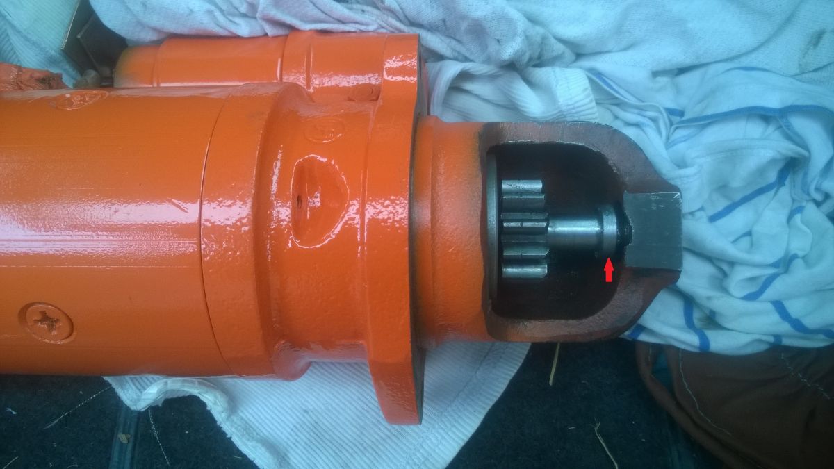

    Zrobiłem remont rozrusznika i on odpala ale gdy go odpalę, to rozrusznik nadal kręci nawet jak wyłączę traktor, muszę poruszać kablem od + żeby przestał, dlaczego tak jest?? Proszę nie usuwać tego tematu[/center]

    Musisz rozebrać rozrusznik konkretnie bendix i umyć benzyną z zaschniętego
    smaru .
  • #3 14978683
    simsoniki
    Poziom 8  
    Posty: 8
    Ocena: 3
    Ale ja bendix wymienialem na nowy

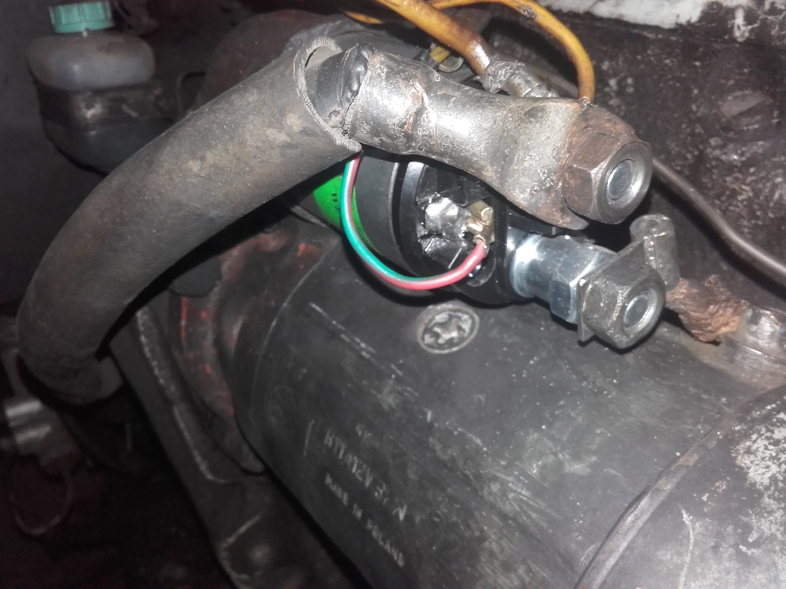

    Ursus C360 – rozrusznik nie rozłącza po odpaleniu, konieczność ruszania kablem elektrowloncznik zalozylem tak

    na fotce jest ok .podejrzewam koło zamachowe wyrobiony rowek na wieńcu ,pilnik
    i przeglądnąć wieniec. Lub pożyczyć drugi rozrusznik i próba.Sprawdź jeszcze sprężynę odbijającą na wałku rozrusznika może jest pęknięta.

    Ten elektromagnes to śmietnik z grene,one tak robią czasem a porządny kosztuje ok.120zł.

    No elektro magnes kupilem w agromie ale nw ile kosztuje ale za caly zwstaw tulejek i szczotków dalem niecale 80zl ale zapomnialem dopisac ze nie zawsze tak robi tylko czasami

    Noo robi ,załóż porządny Ursus C360 – rozrusznik nie rozłącza po odpaleniu, konieczność ruszania kablem plus tulejiki ,szczotki ,przetocz wirnik i śmigaj.

    Temat archiwalny, ale może komuś się przyda, wklejam to już w trzecim miejscu bo rozruszniki w c330 i c360 to R11A:
    Miałem ten sam problem. Szukałem przyczyn przeglądając forum.
    U mnie uszkodził się pierścień ograniczający odległość, na którą wysuwa się bendix. Albo był niedokładnie zrobiony, albo wykonany z kawałka miękkiej stali. Został rozklepany i przebity przez okrągły pierścień znajdujący się w rowku na wirniku. Bendix wysuwał się tak daleko, że łapał trochę tego okrągłego pierścienia i wbijał się na niego. Tulejka ślizgowa bendixa z tej strony była pokiereszowana. Dorobiłem pierścień ograniczający, wymieniłem wszystkie tulejki. Rozrusznik śmiga jak nowy.
