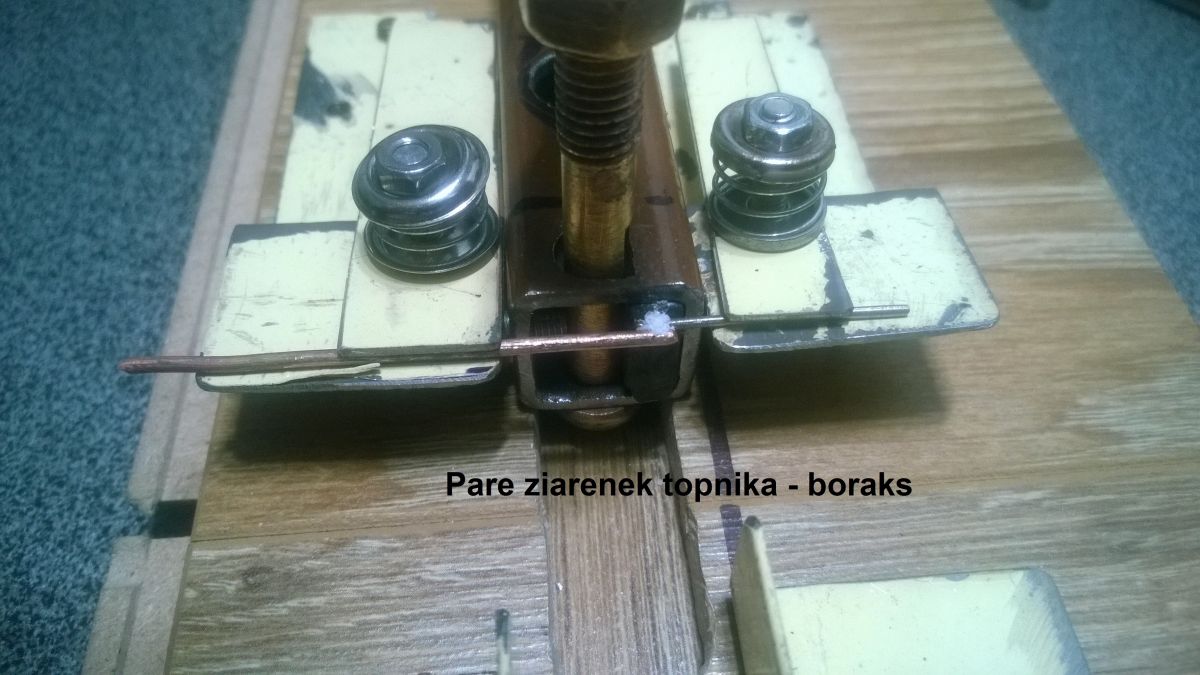

  • Witam Szanownych Kolegów, fanów lutownic transformatorowych! :P
    Po żarówce LED do lutownicy przedstawionej tu: https://www.elektroda.pl/rtvforum/topic3669830-120.html#18568378
    oraz, podkładkach: https://www.elektroda.pl/rtvforum/topic3669830-150.html#18575064
    Ogłaszam! Koniec kłopotów z wiecznie przepalającym się grotem lutownicy transformatorowej! Zapobiega temu: lutownica grotów lutownicy, czyli kolejny mój projekt kwarantannowy. Można by powiedzieć, że jest to zgrzewarko-lutownica. Użyłem jednak mosiądzu, czyli lutowanie twarde, więc właściwym określeniem będzie lutownica.
    Przedstawiam projekt, który z rzeczy leżących na półkach w garażu, piwnicy i kawałków złomu. Wyjątkiem jest spawalniczy przewód miedziany o przekroju 25 mm², który zastał wypożyczony do doświadczenia, a jego docelowym przeznaczeniem jest prostownik rozruchowy do ciągnika C330. Na elektrody wykorzystałem szczotki prądnicy Fiata 126p, doprowadzenie prądu to mosiężne śruby M8. Transformator, to tradycyjnie MOT (1240 VA). Śrubki, to demontaż lub dawne zakupy. Podstawę urządzenia zrobiłem z odpadów paneli podłogowych. Prototyp doświadczalnego urządzenia wyszedł, więc prawie bezkosztowo. :D Pracy nie liczę, bo to sama przyjemność i odskocznia od komputera, a satysfakcja z udanego prototypu jest nie do ocenienia.
    Nawinąłem tylko trzy zwoje na transformatorze, co dało napięcie jałowe 2,7 V. Więcej nie dałem rady przewodem z zaciśniętymi końcówkami. Linką 16 mm² prawdopodobnie da się nawinąć więcej, powinno to poprawić efektywność grzania. Elektrody węglowe ze szczotek prądnicy, powinny być wysunięte jak najkrócej. Zminimalizuje to straty na ich oporze. Fotografie i filmiki przedstawiają konstrukcję, działanie i efekty. Lutownica rozgrzewająca cynę ma moc 75 W.
    Oczywiście w prototypie brakuje wielu rzeczy, np. zabezpieczeń - bezpiecznika, włącznika(ów), obudowy, itp. Proszę Kolegów o potraktowane tego prototypu, jako ideowego projektu do naśladowania. Zanim ukończę go na 100% minie jeszcze troczę czasu, a chętni już mogą zacząć pracować nad wykonaniem lepszego konstrukcyjnie urządzenie. Taką mam nadzieję i po to zamieszczam swój niewykończony projekt.
    Wykonałem dwa doświadczalne groty. Pierwszy z kawałka drutu spawalniczego, z migomatu, o średnicy 1 mm. Z moją 75 W lutownicą, grzeje porównywalnie z grotem wykonanym z drutu miedzianego o przekroju 1,5 mm². Na drugi, dopiłowałem do średnicy 1,2-1,3 mm ogarek elektrody do spawania żeliwa. Elektrody te zawierają dużo niklu. Grzeje troszkę wolniej. Prawdopodobnie ma za duży opór, można byłoby spróbować krótszy, lub grubszy. Opór elementów grzejnych powinien być porównywalny z oporem 6 do 8 cm drutu miedzianego o przekroju 1,5 mm². Zapraszam do oglądania.
    Tradycyjnie, naśladownictwo jest dozwolone jedynie dla użytkowników lutownic transformatorowych produkcji ZDZ Łódź. :wink:

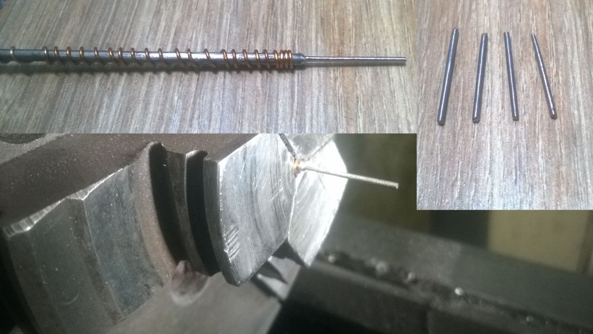

    Minął drugi dzień doświadczeń. Po przeszukaniu swoich „gratów”, znalazłem, wiekową elektrodę, do spawania żeliwa, z trochę pobijaną otuliną. Znalezisko okazało się bardzo pomocne w moim „naukowym eksperymencie”. Niewielki magnesik nie dał rady jej podnieść. Mam znowu kawałek drutu Φ2,5 z dużą zawartością niklu, możne mniejszą niż wczoraj, ale jest. Wczorajszy ogarek elektrody do żeliwa magnesik podnosił, mimo jego sporej masy wraz z otuliną. Niklowe groty na pewno będą lepsze niż stalowe. :idea: Trzeba było trochę popracować pilnikiem na tokarce, by przygotować eksperymentalne groty. Zrobiłem ich 4, o średnicach Φ1,2, Φ1,3, Φ1,4, Φ1,5 i długościach ok. 22 mm. Dokładność oczywiście na pilnik, potem iglak i trochę drobnym papierem ściernym. Polutowałem je wszystkie. Pochwale się trochę, zgodnie z zasadą „trening czyni mistrza”, luty i kształty grotów wychodzą mi coraz ładniejsze! Jestem z siebie dumny! :roll:
    Przejdźmy jednak do meritum. Wszystkie nowo wykonane groty grzeją bardzo dobrze, z lutownicą o mocy 75 W. Chyba mniej nagrzewają się miedziane doprowadzenia, ciepło bardziej wydziela się na „wstawkach z niklu”. A może to tylko moja sugestia. To zjawisko trzeba poobserwować w dłuższej pracy z przedstawianymi tu grotami. Z pobielaniem grotów nie było żadnego problemu, chlorek cynku (ZnCl2) dał radę. Zapraszam na fotorelację.

    Mam prośbę. Jeśli ktoś z Was wie, gdzie można zdobyć drut niklowy o wspomnianych średnicach, to proszę o informację. Będę wdzięczny, zapewne nie tylko ja. :D

    Po południu przeprowadziłem doświadczenia wg propozycji kol. slaw0. Na małych kropelkach cyny różnice w grzaniu są niezauważalne, tak jak to widać na wcześniejszym filmiku. Dopiero przy dużej porcji cyny staje się to widoczne. Przebieg doświadczenia: Przygotowałem ogromną kroplę cyny (lutu), wgłębienie z otworem i takie samo wgłębienie bez otworu do formowania gąski cynowej, oraz naczynko do zbierania ciekłej cyny. Grzałem tyle, aż cyna wypłynęła przez otwór fi 2,5. Przed każdym grzaniem cyna była studzona w wodzie. Obserwacje. Grot miedziany z przewodu 1,5 mm² zagrzał cynę do wypłynięcia w 18 sekund –(100% czasu). Stalowy Φ1 mm z drutu spawalniczego – 47 sek. (261%), z elektrody do żeliwa Φ1,4 -1,5 mm o nieznanej zawartości Ni – 29 sek. (161%). Wniosek. Trzeba popracować nad zmniejszeniem oporu elementu grzejnego - wstawki. Prawo Ohma jest nieubłagane. Można zwiększyć średnicę, skrócić, dać jak najczystszy nikiel lub wolfram. Niestety na razie ani jednego, ani drugiego nie mam. Nie wiem też czy wolfram da się polutować mosiądzem na twardo i jest osiągalny w postaci drutu o odpowiedniej średnicy?

    Dziś ciąg dalszy, jak to określił kol. Darek.S, ciekawych dywagacji. Niestety, czysto teoretycznych, bo święto i materiału doświadczalnego brak. Podszedłem do tego w sposób czysto elektryczny, od strony prawa Ohma. Założyłem, że średniej długości grot do lutownicy, z przewodu Cu 1,5 mm², ma 2*3,5 = 7 cm długości. Daje to opór 0,784 mΩ. Do „wstawki” w nowym grocie prąd można doprowadzać przewodami Cu 2,5 i 4 mm², skróćmy je do 2*3 = 6 cm, co daje odpowiednio 0,4032 i 0,252 mΩ. Jak je odejmiemy to na samą wstawkę do grotu pozostanie dla: 2,5 mm² – 0,3808 mΩ; 4 mm² – 0,532 mΩ. Takie też wielkości przyjąłem. Wyniki dla kilku średnic drutu z niklu przedstawia tabelka. Długość wstawki jest w mm, do wyników należy dodać 5-6 mm na lutowanie mosiądzem.
    Lutownica / zgrzewarka do grotów lutownicy.
    Chyba jednak „poświecę się” dla dobra nauki i zamówię, wspomniane wyżej, 4 elektrody do żeliwa z zawartością 98% Ni. Dla zaspokojenia własnej ciekawości, i wizji „wielkiego biznesu”. Czyli produkcja „wiecznych grotów”, zapewne dla grona znajomych.:wink: :lol: Wizje tę wzbudza we mnie syn.
    Wydaje mi się, że nic więcej nie da się zrobić w chałupniczo-amatorskim wytwarzaniu „trwałych grotów”. Po prostu trzeba sprawdzić, jak w praktyce to zadziała.
