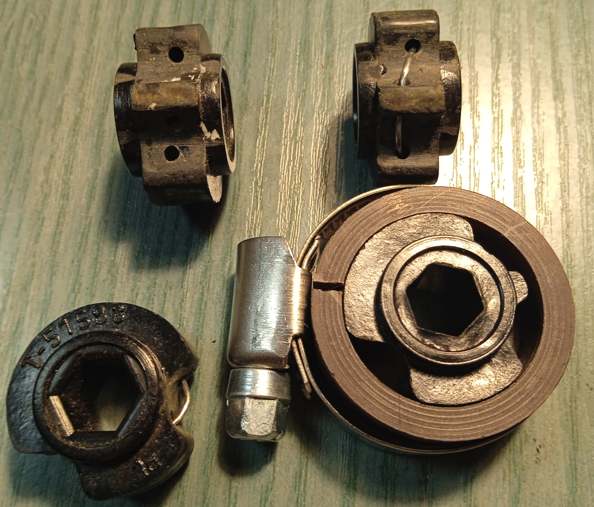

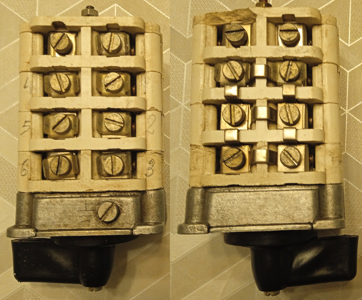

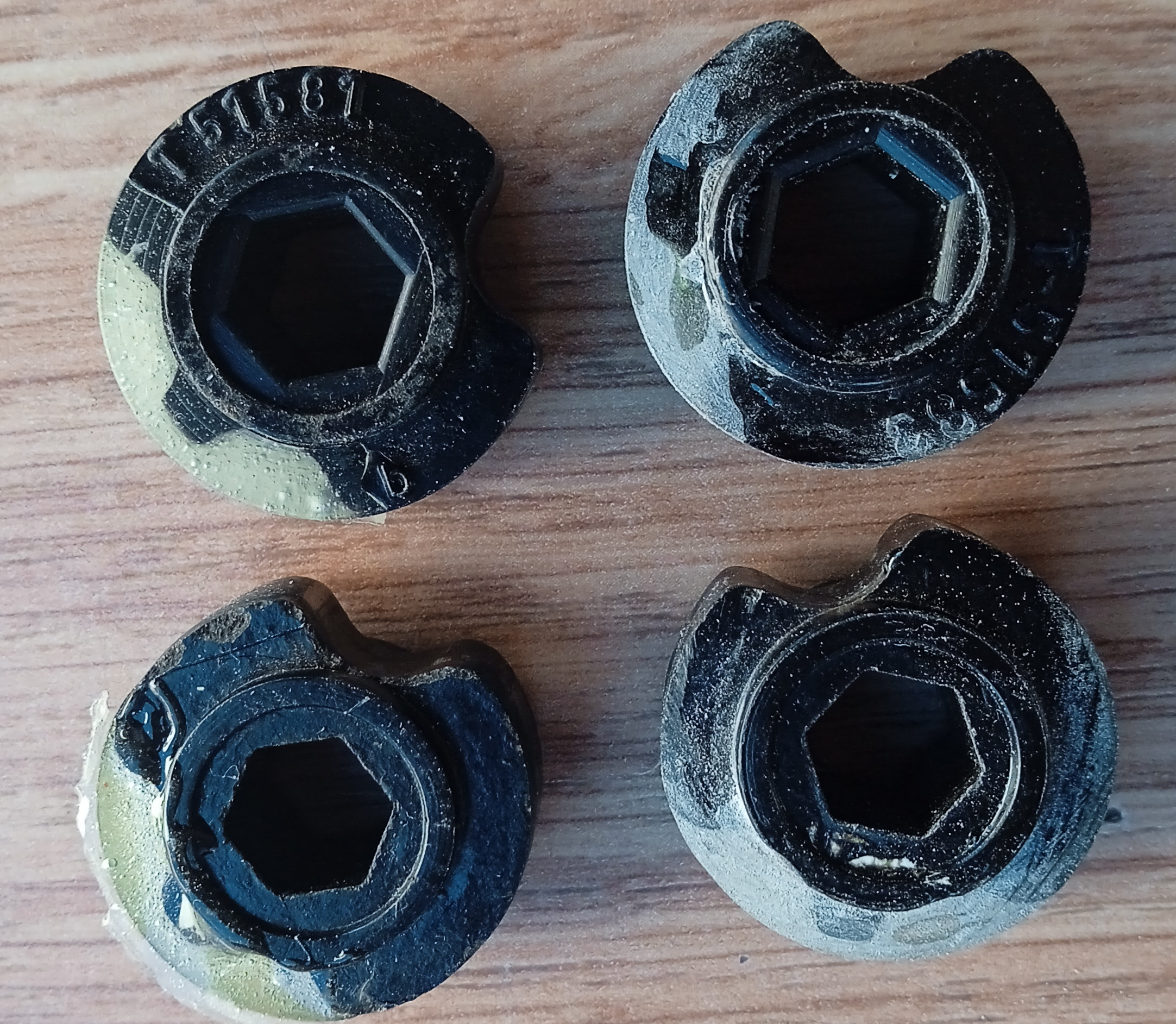

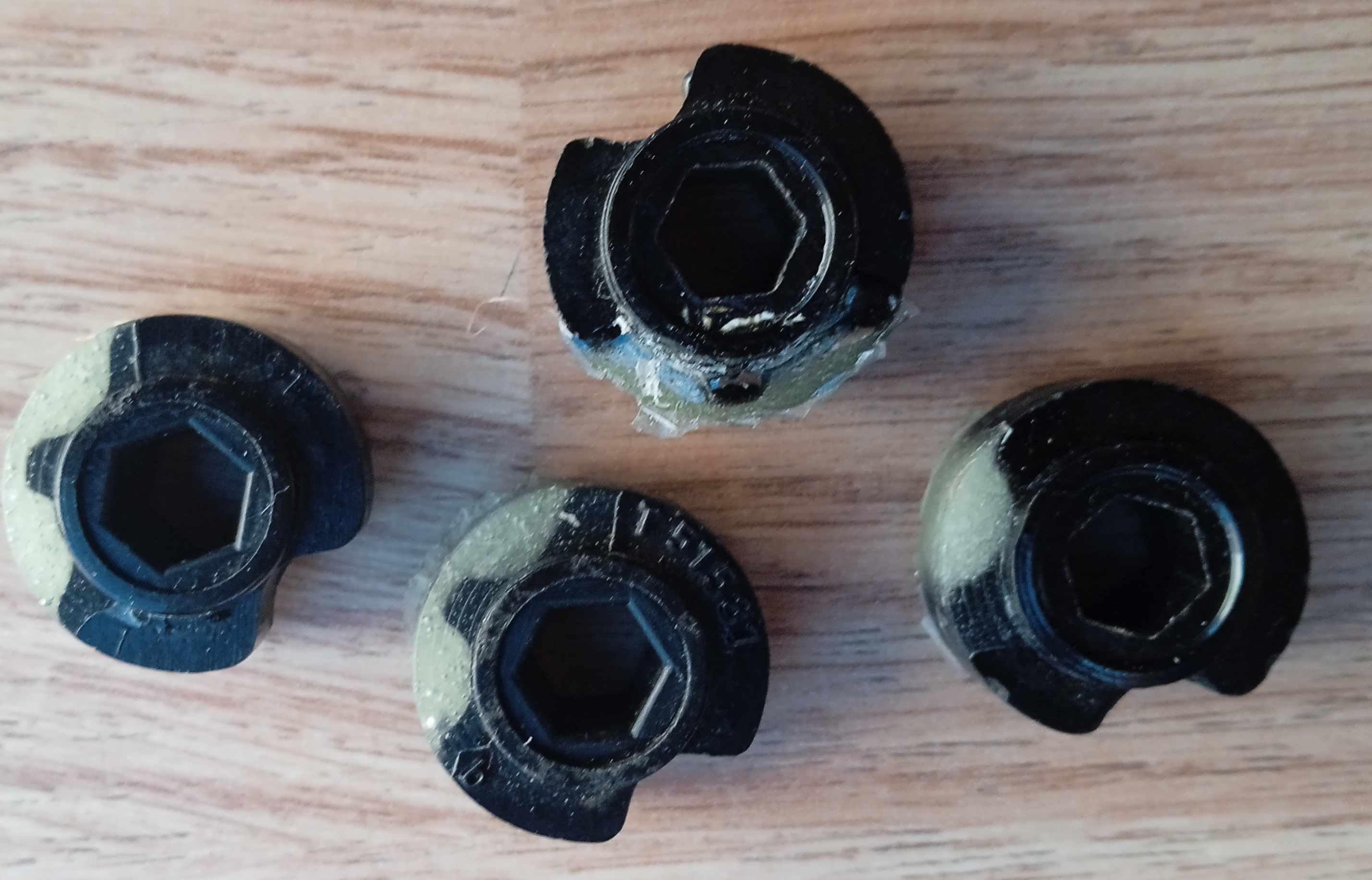

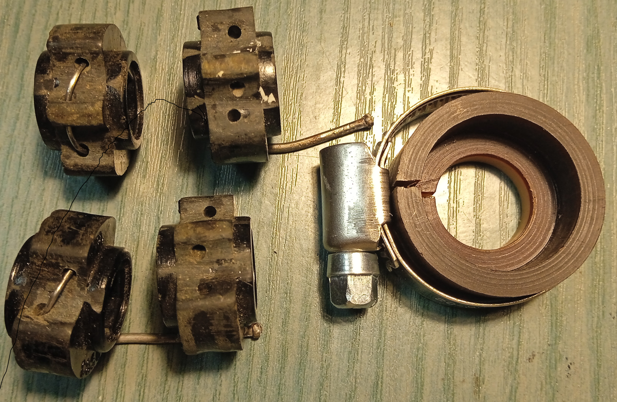

    Przełączni wykonany został w wyniku zaistniałej potrzeby. Ma być użyty we wtapiarce węzy pszczelej. Transformator do niej ma moc 160 VA i zaplanowałem by miał wyjścia na około 9, 12, 15, 18, 21, 24V. Daje to większą uniwersalność, ponieważ ramki pszczele drutowane są drutem stalowym ocynkowanym lub nierdzewnym o różnej średnicy i tym samym o różnym oporze.
    Przełącznik to modyfikacja łącznika ŁUK 25 gwiazda – trójkąt do silników indukcyjnych (w używkach na mim bazarku 25-40 zł). Należy go rozebrać i zmodyfikować krzywki. Krzywki wykonane są z bakelitu i niepotrzebne wycięcia zostały wyrównane epoksydowym klejem dwuskładnikowym. Pierwszy raz podobnej przeróbki dokonałem około ćwierć wieku temu. Silnik indukcyjny większej mocy uzwojony w podwójną gwiazdę trzeba było jakoś włączać. Wtedy na formę wykorzystałem kawałki tekturki i plastelinę. Obecnie dysponując tokarką wykonałem formę z odpadowej płyty PCV. Przygotowanie krzywek do modyfikacji, formę i efekty widać na fotografiach. Całość ponownie należy odpowiednio złożyć. Czwarta sekcja jest niepotrzebna ponieważ przełącznik ma 6 położeń i można ją dołączyć lub nie (może by zapasem). Jeśli nie, to trzeba odpowiednio skrócić szpilki montażowe z gwintem M4. Sześciokątny pręt sterujący krzywkami – skracamy lub nie, w zależności od potrzeb. Blokadę obrotów też usuwamy - nie wkłada jej się na sześciokąt.
