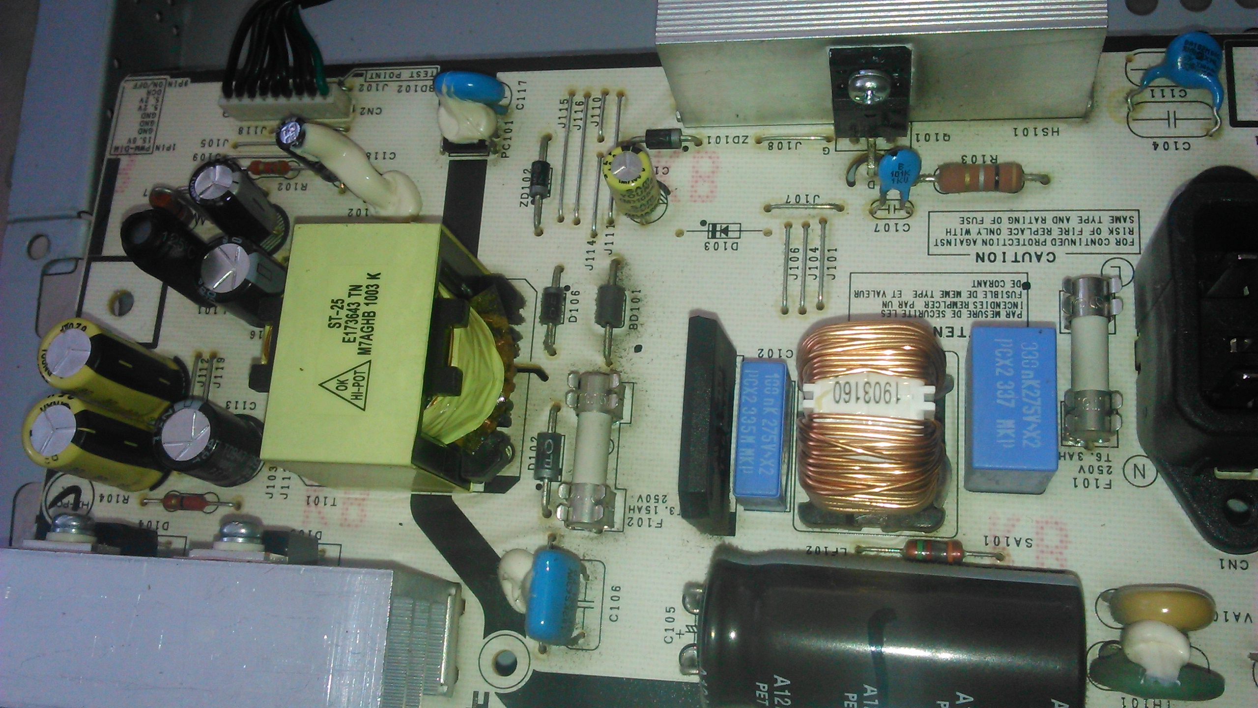

    Witam mam problem z monitorem jak jest po nocy zimny odpala od razu
    jak pochodzi wyłączę go i chce przelogować sie na drugi OS
    mignie chwile pokaże sie obraz na sekundę i czarny ekran dioda pali się na panelu i tak aż za 10 razem załapie.
    kondesatory nie spuchnięte,obstawiałem że to inwerter kupiłem nowy i nadal to samo
    przeczytałem masę stron o tym problemie komuś pomogło wymiana kondesatora(ps nie wie czy dobrze go nazywam jest w takiej koszulce termokurczliwej czarny pisze na nim C 125 ) może to on walnął ? może ktoś wie jak on się nazywa ktoś necie tylko taki parametr podał 47uF ale nigdzie podobnego nie mogę znależć by kupić.
    Ps.a może to któryś z trensformatorów sterujących ? albo czuwania ? nie mam aparatury czym to sprawdzić. dopiero zaczynam zabawę z tym. Niedawno w moim HP2309m po 6 latach zgasł wymieniłem tylko dwa spuchnięte kondesatory i ożył.

    Sprawdź go na innym komputerze, podłącz inny monitor by wyeliminować uszkodzenie karty graficznej.
    Świetlówki sprawne?
    - w "koszulce" to jest cewka a nie kondensator.
    - cały inwerter z zasilaczem? Czy inwerter uniwersalny?
    - jeśli miałbyś uszkodzone trafo to nie wstałby w ogóle.
    o2vip napisał:
    albo czuwania ?
    - a to niby który to jest?

    Co do świetlówek to nie wiem czy sprawne nie mam czym ich sprawdzić.
    aha to cewka tego nie wiedziałem myślałem cały czas że to kondesator.
    kupiłem na allegro za 30zł sam inwerter. bez zasilacza.
    od czuwania miałem na myśli też żółty niektórzy tak go nazywają pisze na nim ST-25
    edit:02-10-2015
    Problem rozwiązany podstawiliśmy inną matryce i chodzi ok okazało się że padły świetlówki jednak.
