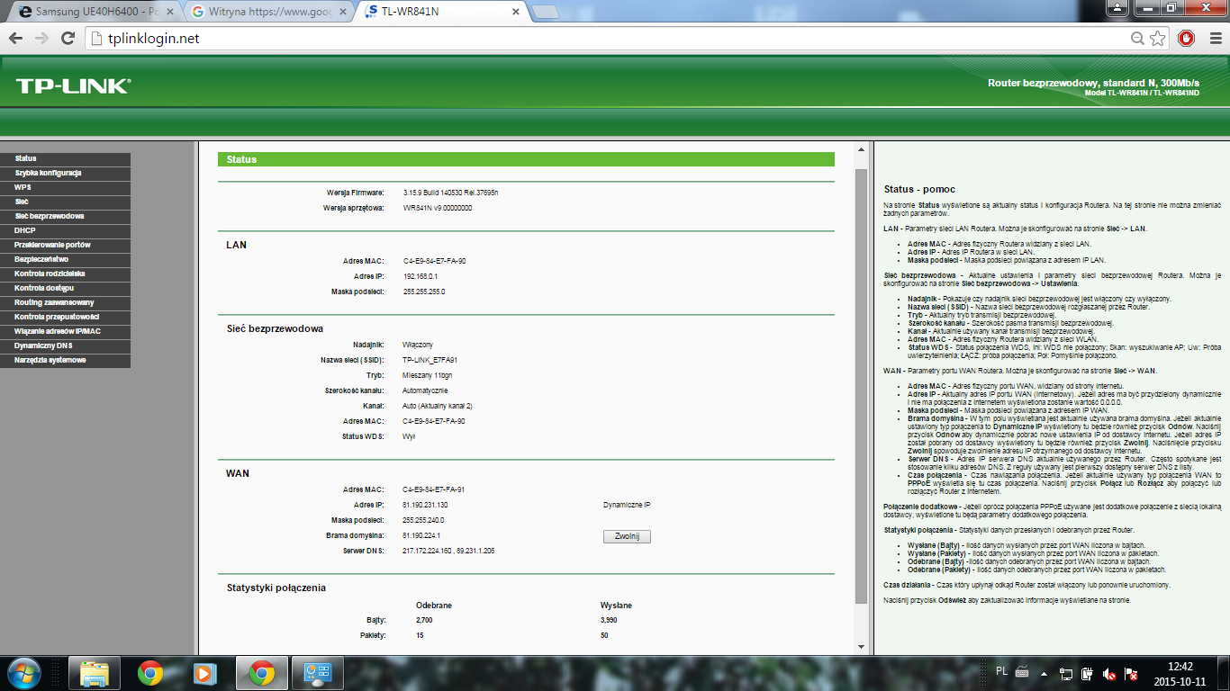

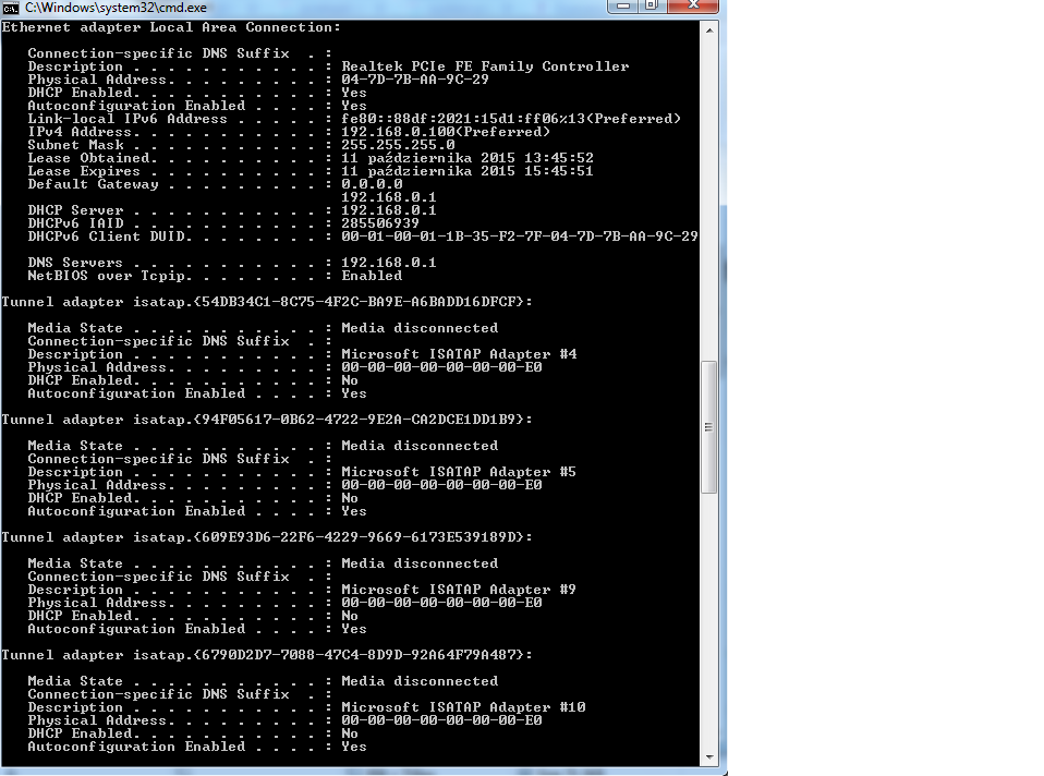

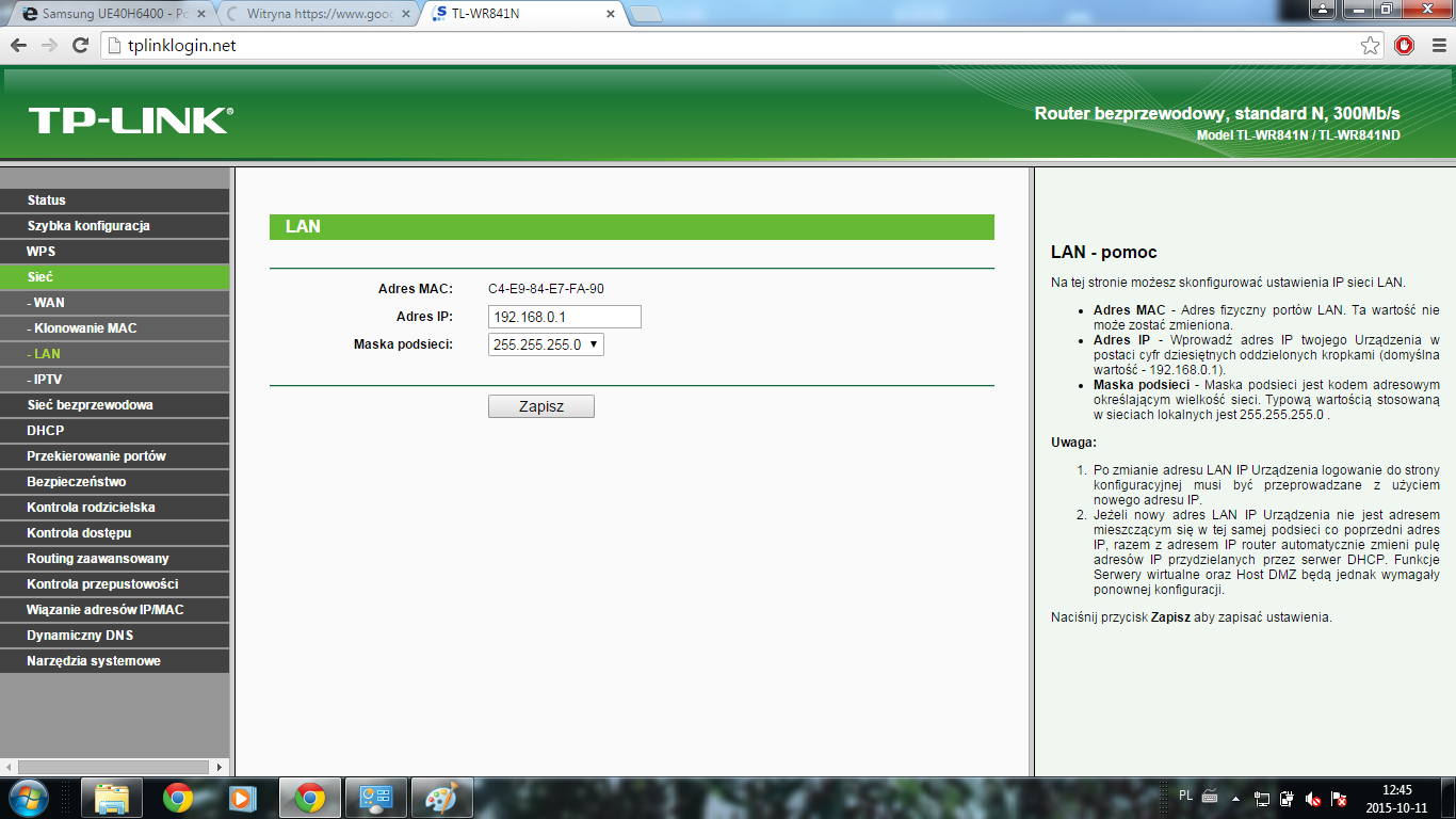

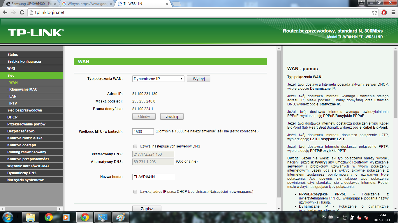

  • #15 15058158
    hermes-80
    Posty: 12014
    Pomógł: 1177
    Ocena: 741
    Przy tych ustawieniach internet powinien być.

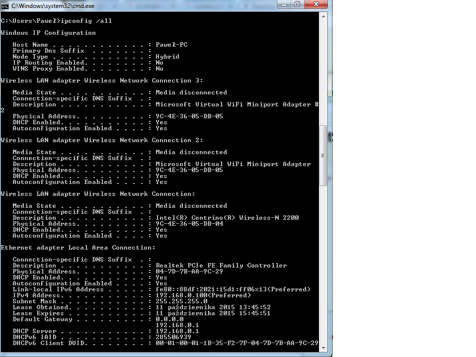

    na PC pokaż w cmd:
    ipconfig /all
    ping 8.8.8.8
    ping onet.pl
    Spróbuj zrobić konfiguracje na routerze poprzez zakładkę: Szybka konfiguracja.
  • #16 15058395
    yaziek
    Posty: 11
    Samsung UE40H6400 - Podłączenie do internetu - konflikt adresów ip Samsung UE40H6400 - Podłączenie do internetu - konflikt adresów ip Samsung UE40H6400 - Podłączenie do internetu - konflikt adresów ip Samsung UE40H6400 - Podłączenie do internetu - konflikt adresów ip
    Szybka konfiguracja pozwala tylko na utworzenie sieci bezprzewodowej, która też nie działa...

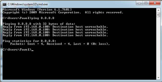

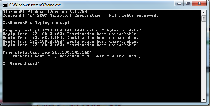

  • #17 15059829
    hermes-80
    Posty: 12014
    Pomógł: 1177
    Ocena: 741

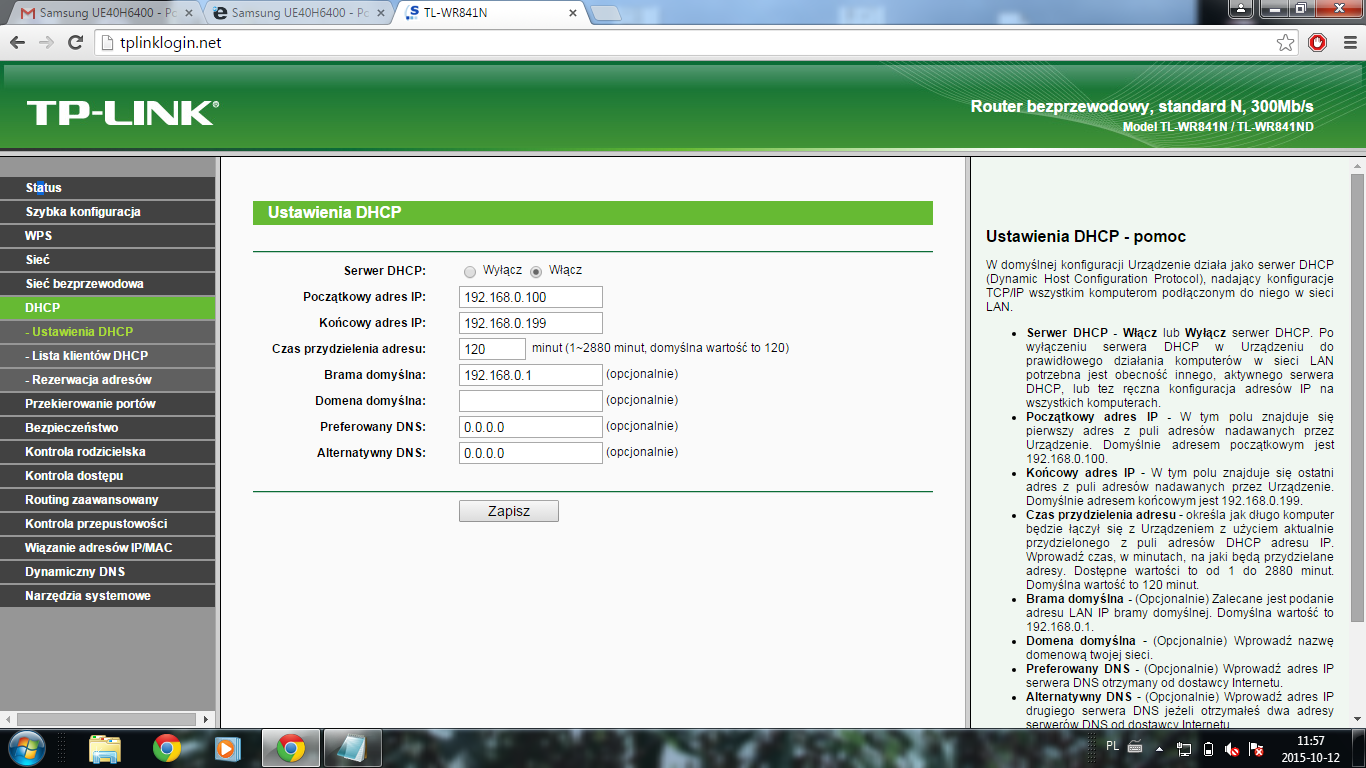

    Gefault Gateway: 0.0.0.0
    Tu jest problem
    Gdzieś w konfiguracji serwera dhcp (pokaż) na routerze lub w samych ustawieniach protokołu TCP/IPv4 w karcie sieciowej.
    W opcjach routera - zakładka - Narzędzia systemowe - powinien być ping - puść z tej pozycji ping do 8.8.8.8 i onet.pl i pokaż rezultat.

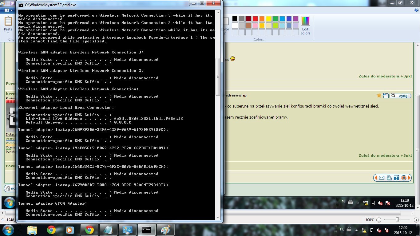

  • #20 15060920
    hermes-80
    Posty: 12014
    Pomógł: 1177
    Ocena: 741
    Jak widzisz internet na routerze jest jak i poprawne rozwiązywanie domen przez serwer DNS - co sugeruje na przekazywanie złej konfiguracji bramki do twojej wewnętrznej sieci.
    Usuń opcjonalna bramę domyślną - sprawdź w ustawieniach kart sieciowych czy nie ma tam czasem ręcznie zdefiniowanej bramy.
    potem zwolnij konfigurację cmd:
    ipconfig /release *
    i odnów:
    ipconfig /renew

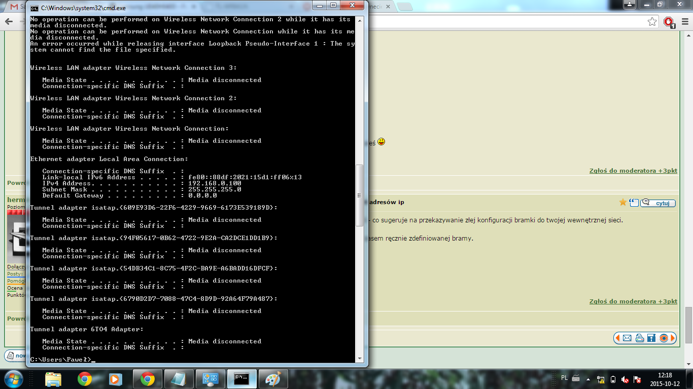

  • #21 15060956
    yaziek
    Posty: 11
    W ustawieniach routera usunełęm opcjonałna bramę i jest teraz ustawiona na 0.0.0.0 zresetowałem router po czym wpisałem komendy w cmd najpierw ipconfig/release
    a potem ipconfig/renew
    internetu nie ma...
    #22 15060967
    hermes-80
    Posty: 12014
    Pomógł: 1177
    Ocena: 741
    Zrestartuj jeszcze router - z panelu konfiguracyjnego.
    Obejście problemu to wpisanie ręcznie bramki w ustawieniach kart sieciowych.
    A TV jak się zachowuje i jaką dostaje autokonfigurację sieci - bo może to jest tylko problem konkretnego PC a nie routera.
    Jeszcze jedno - zaktualizuj FW na routerze do najnowszego - może jest BUG w oprogramowaniu.
