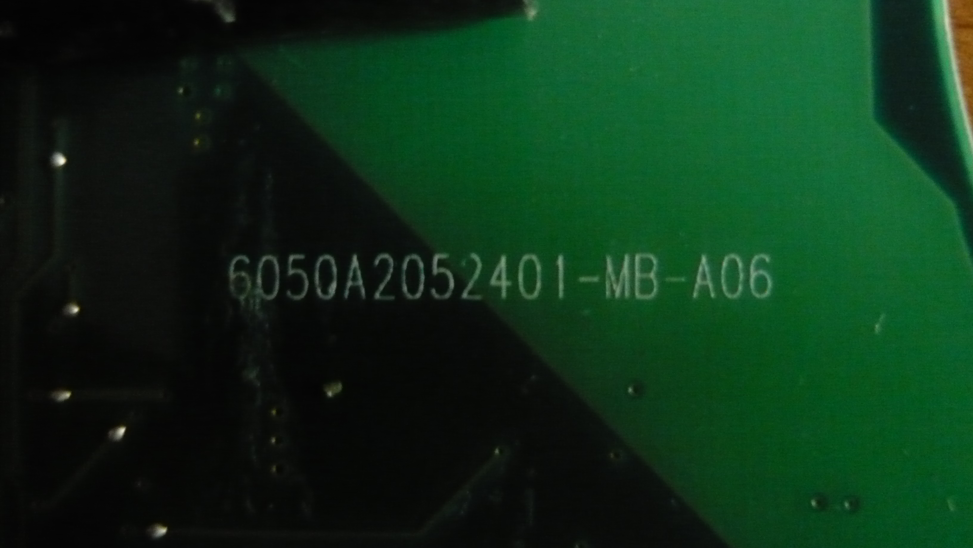

  • #4 15063061
    Towr
    Posty: 572
    Ocena: 46
    To chyba to: V000068100
    #5 15063144
    lisek
    Serwisant RTV
    Posty: 39765
    Pomógł: 6317
    Ocena: 6819
    Innych napisów na stickerach nie ma ?
    Np. 1310A2052401 (6050a2052401-mb-a04 tosh sat a100 ati RC410+IXP450 )
    Tak z opisów wychodzi mi, że to moze być Link_ ten
    Sprawdz obsadę MB w układy (ta u Ciebie) z tym co tam napisano.
    Podaj na forum co tam masz .
    Zobacz czy sie nic nie grzeje , zwłaszcza mosty?!

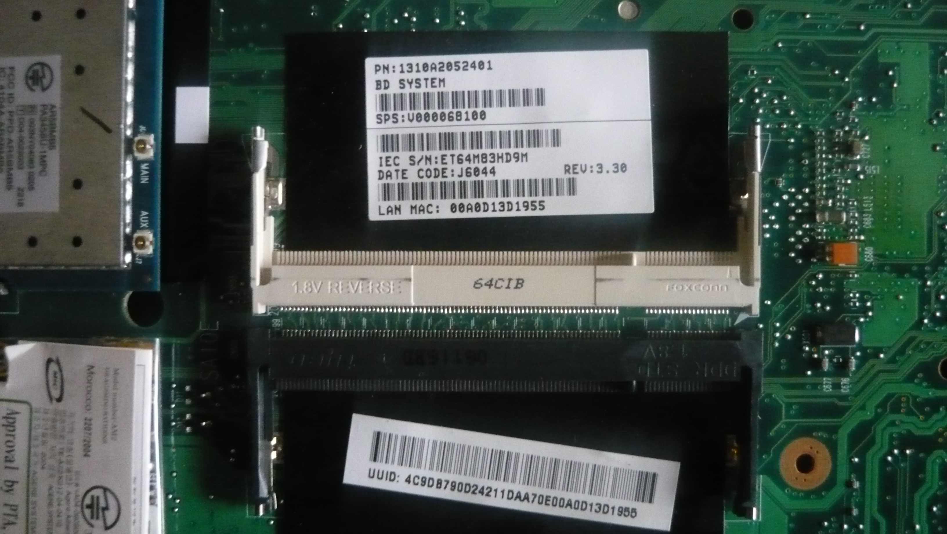

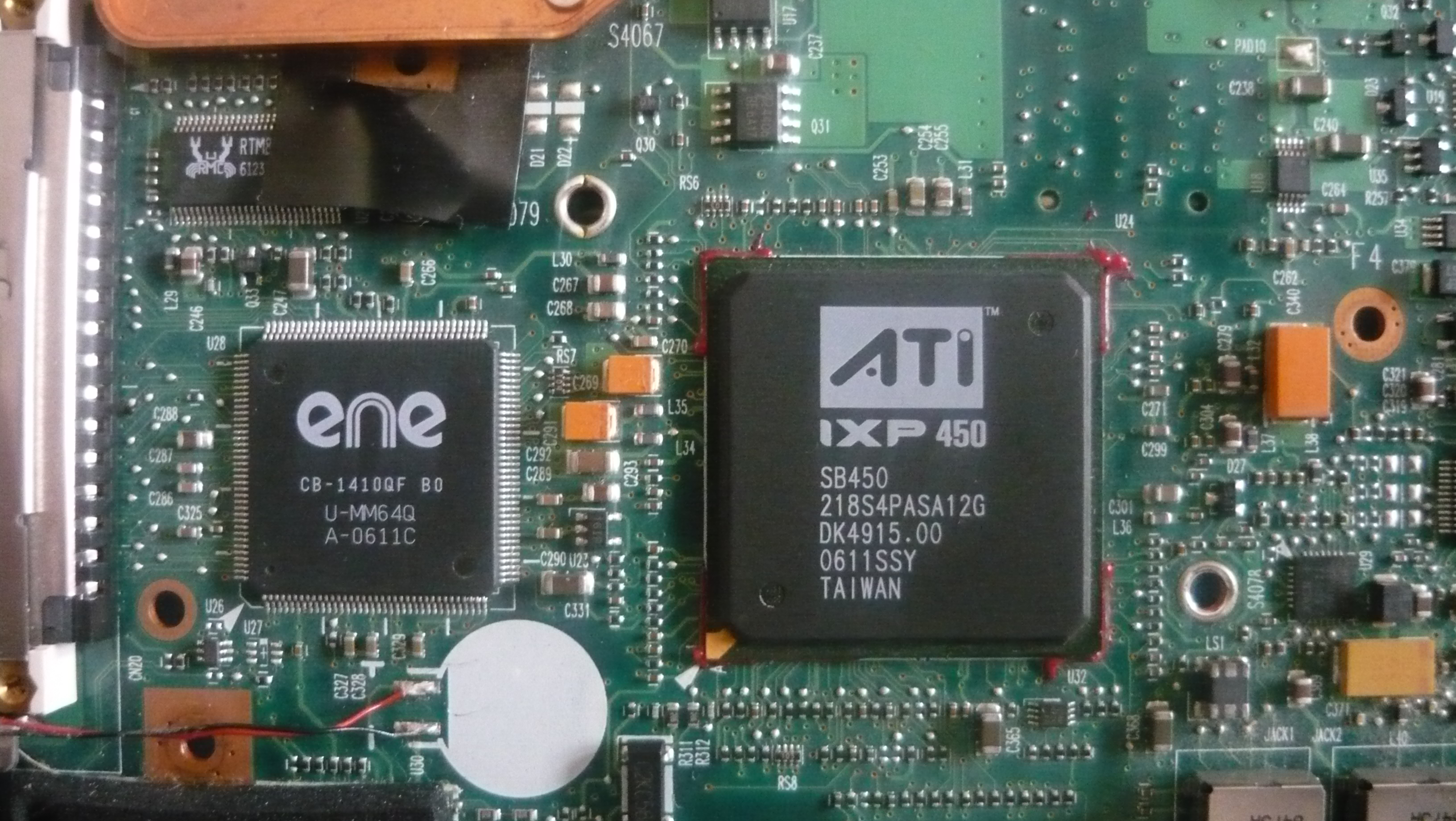

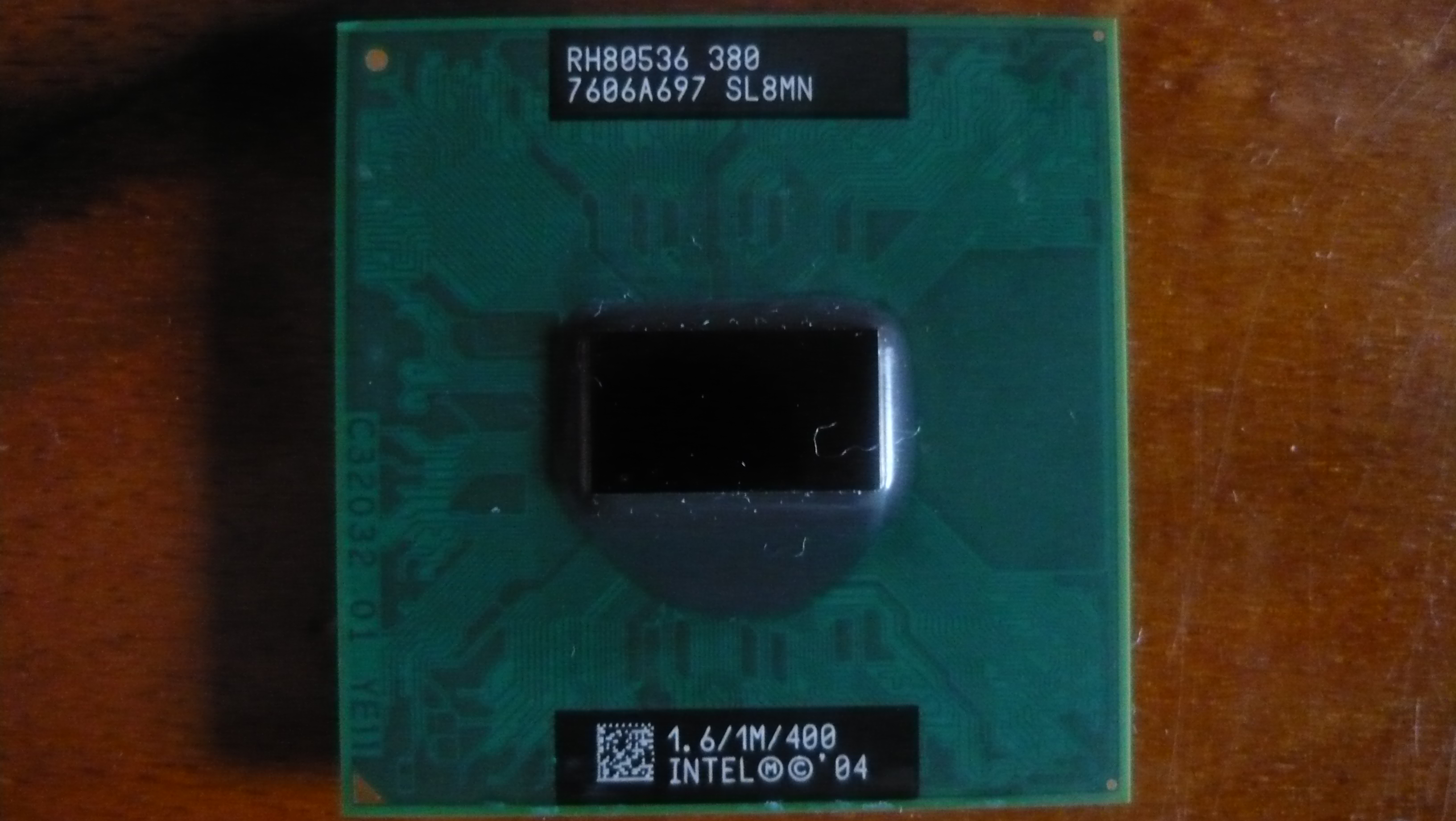

  • #6 15063397
    Towr
    Posty: 572
    Ocena: 46
    Porobiłem fotki, bo tych numerów jest tam trochę:
    Toshiba A100-259 - 6 razy włącza się i wyłącza co 4 sekundy Toshiba A100-259 - 6 razy włącza się i wyłącza co 4 sekundy Toshiba A100-259 - 6 razy włącza się i wyłącza co 4 sekundy Toshiba A100-259 - 6 razy włącza się i wyłącza co 4 sekundy Toshiba A100-259 - 6 razy włącza się i wyłącza co 4 sekundy
    Sprawdziłem jeszcze wyjmując procesor - tym razem po odpaleniu idzie wentylator i kontrolka od power nie gaśnie. Czyżby procek robił jakieś zwarcie?
  • #7 15063414
    lisek
    Serwisant RTV
    Posty: 39765
    Pomógł: 6317
    Ocena: 6819
    Pierwsze i drugie foto mówi wszystko, jak pisałem.
    KBC ENE CB-1410QF
    Popatrz np. pod ten SM od Toshiba L30, platforma opisana jako:
    DA0BL1MB6D4 Rev:D
    czyli Quanta BL1
    Zobacz czy się nic nie grzeje, zwłaszcza mosty.
    B.wadliwy na tym MB jest most South SB450.

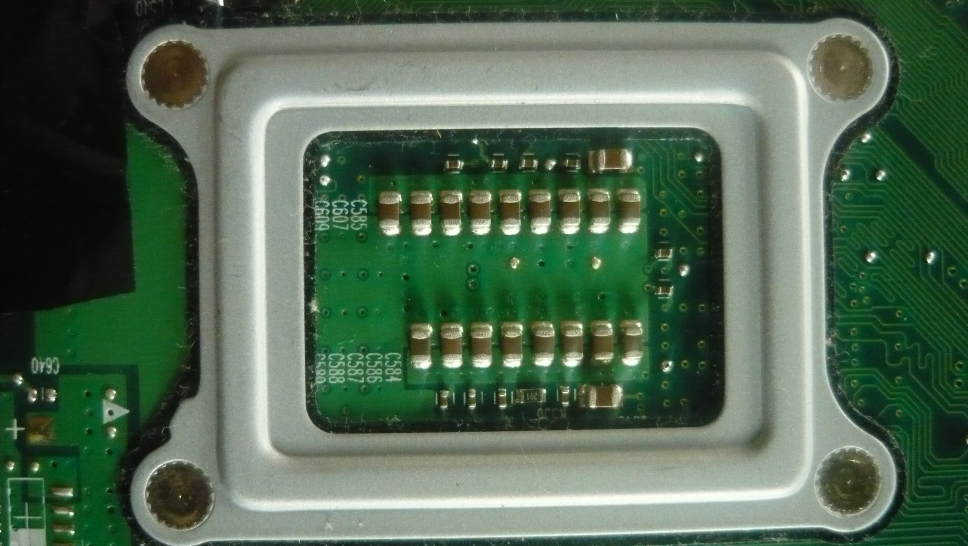

  • #8 15063983
    Towr
    Posty: 572
    Ocena: 46
    Pewnie to zły trop, ale niepokoi mnie jedna rzecz i nie wiem czy tak ma być. Pod procesorem jest wlutowanych równolegle 17 kondensatorów (pewnie jest to coś w rodzaju nec tokin - zdjęcie poniżej). Kiedy wkładam procesor i daję pomiar omomierzem, to na każdym z nich wychodzi 15 omów. Jak usunę procesor z podstawki, to ten sam pomiar wskazuje około 2k i idzie w górę.
    Nie mam innego procesora, żeby podstawić i sprawdzić jak to się zachowuje.
    #9 15064022
    boro1234567
    Spec od komputerów
    Posty: 26420
    Pomógł: 2772
    Ocena: 1538
    Towr napisał:
    Kiedy wkładam procesor i daję pomiar omomierzem to na każdym z nich wychodzi 15 omów. Jak usunę procek z podstawki to ten sam pomiar wskazuje około 2k i idzie w górę
    To jest jak najbardziej poprawne.
