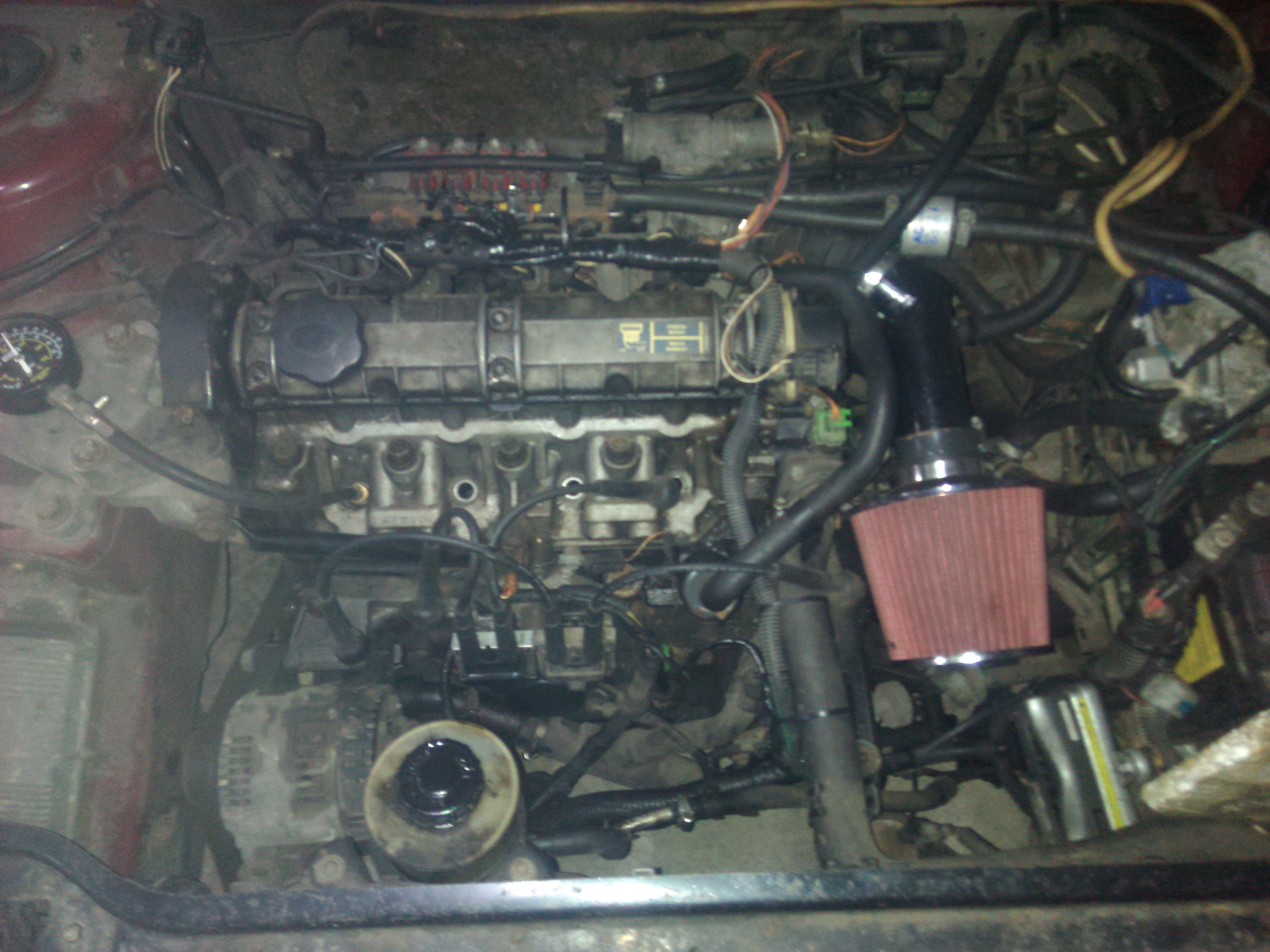

    Witajcie. Mam problem z Laguną. Silnik 8 zaworowy. Niedawno ją kupiłem i strzelała na gazie jak opętana. Był w niej zwykły gaz II gen. Rozerwało 2 obudowy filtra.
    Założyłem do niej sekwencję Diego i zamiast obudowy filtra w dolot wstawiłem nierdzewną rurkę zakończoną stożkiem. Do rurki dolotowej za pomocą króćca wprowadziłem też przewód biegnący z silnika krokowego.
    Samochód przez jakiś tydzień jeździł poprawnie.
    W tej chwili dopóki się nie rozgrzeje to notorycznie gaśnie. Później wszystko jest w porządku.
    Czy problemem może być stożek? Czy szukać przyczyny np w silniczku krokowym?

    Dobra, przegapiłem. Mylny trop, bo objaw wskazuje nieszczelność głowicy. Ale po kolei - skoro strzelała w dolot, na gazie to możliwości były dwie - albo faktycznie nie szczelne zawory, albo nie sprawny układ zapłonowy - świece, kable, cewki, ew. jeszcze możliwość siorbania gdzieś lewego powietrza - dziura w serwie, kolektorze, uszczelki pomiędzy elementami składowymi. Nie ma rady - trzeba przepatrzeć wszystko po kolei. Gaśnie tylko na benzynie, czy i na gazie teraz?

    Zaczęła strzelać na II gen, rozwaliło 2 obudowy. Założyłem sekwencję i problem się zmniejszył ale dalej miała problemy z wkręcaniem się na obroty. Wymieniłem jedną z cewek i jak ręką odjął.
    Gdy auto jest zimne obroty są tak niskie że dodając gazu do powiedzmy 3 tys i puszczając nie potrafi się utrzymać i gaśnie. Jak rozgrzeje się dość dobrze to problem ustępuje, jeszcze chwilkę pochodzi i przerzuca się na gaz i też problemu nie ma.
    Wypsikałem całego plaka po silniku i żadnych nieszczelności nie usłyszałem.
    Nie mam już pojęcia gdzie szukać.
    Nie jestem w stanie się niczym podpiąć do tego samochodu. Mam tylko kabel do grupy VW. Myślałem że może jakiś czujnik temp?
