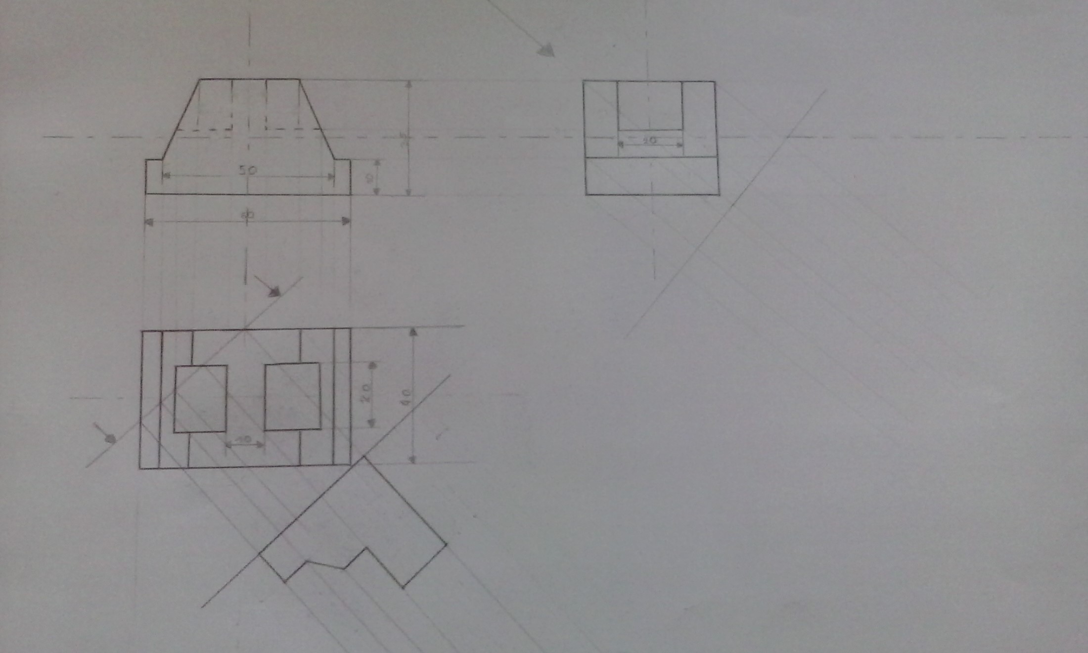

    Jestem na pierwszym roku automatyki i robotyki i mam problem z narysowaniem przekroju pewnej bryły, zapewne na forum są osoby którym ten temat nie jest obcy dlatego zwracam się do Was o pomoc.
    Poniżej przedstawiam co udało mi się narysować samemu, na tym etapie się zatrzymałem i nie wiem co dalej.
    Z góry dziękuję za każdą pomoc i poświęcony czas. Jak narysować przekrój bryły na rysunku technicznym? Pierwszy rok AiR

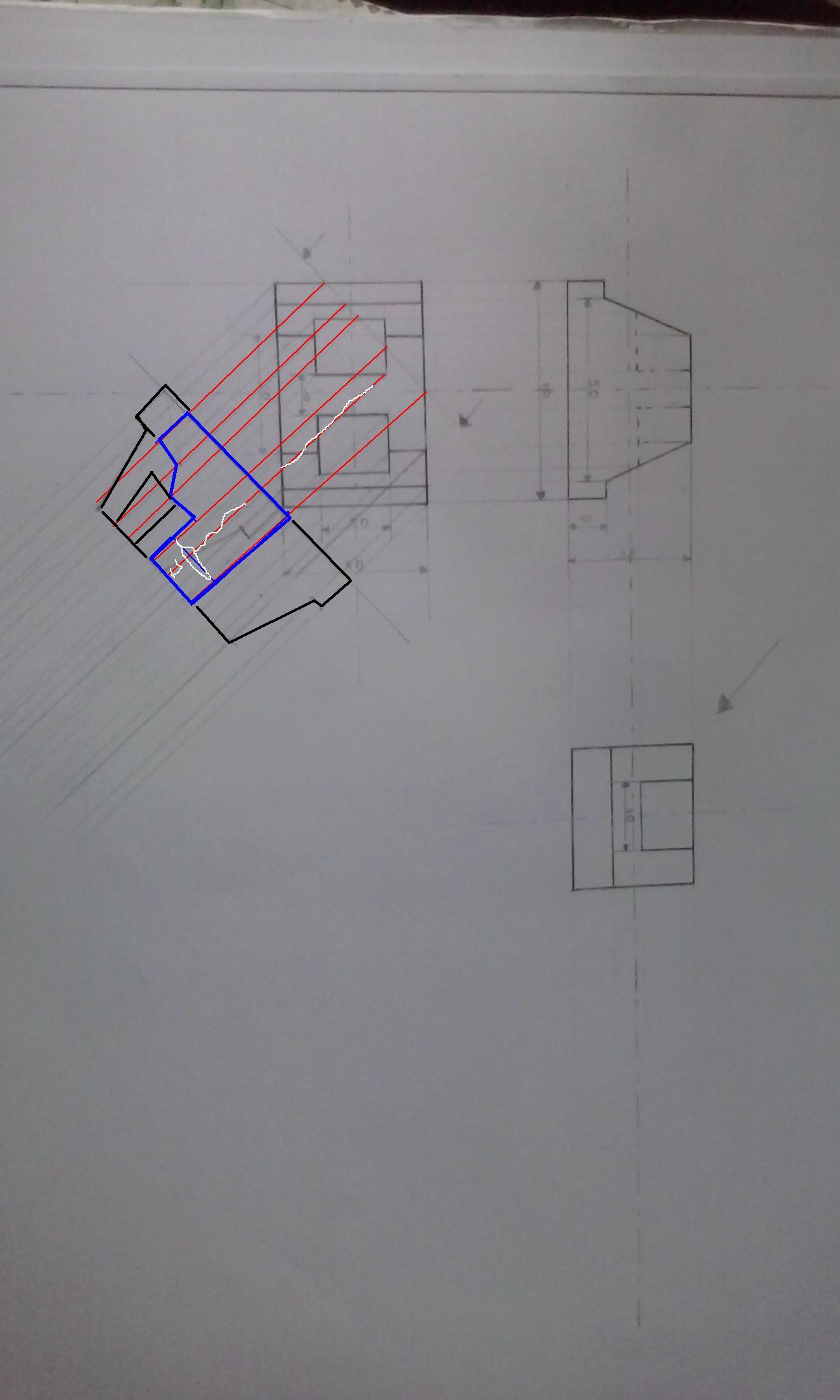

    Tak to widzę ;))
    Musisz zwrócić uwagę na wysokości - bo te brałem "z pod palca".

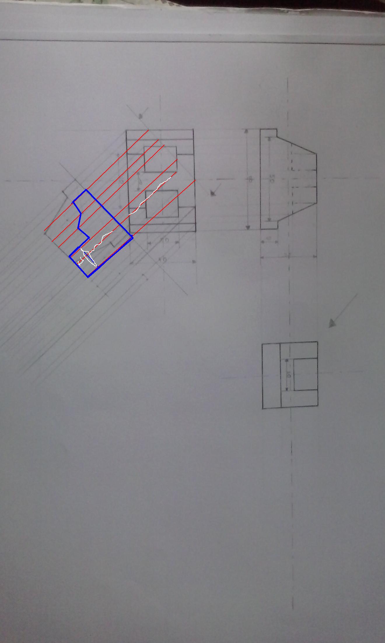

    mniej więcej tak - tylko trzeba linie podociągać.
    Niebieski to przekrój.

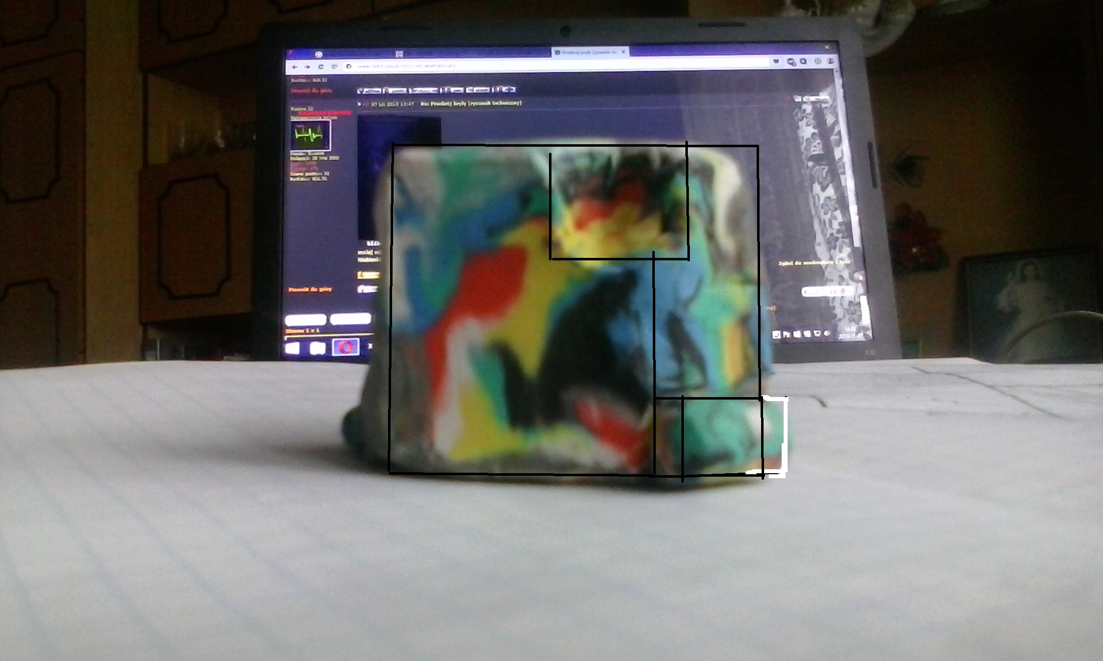

    Ulepiłem z plasteliny model (wyniki poniżej ) i teraz jak powinienem na niego spojrzeć?
    Obrazek jeden od góry, obrazek 2 od strony ciętej. Jak narysować przekrój bryły na rysunku technicznym? Pierwszy rok AiR

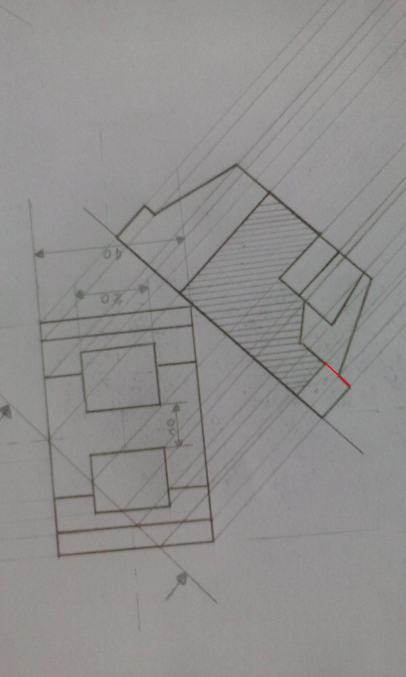

    Wykonałem przekrój tak jak polecaliście ale jakoś nie jestem przekonany, wydaje mi się że to troszkę za mało i coś jeszcze trzeba zaznaczyć.
    To na pewno ma tak wyglądać? Jak narysować przekrój bryły na rysunku technicznym? Pierwszy rok AiR

    Dzięki za info ;) czy ktoś oceni przekrój czy jest prawidłowy czy powinienem coś dorysować coś zakreskować ?

    Narysowałeś przekrój bez reszty widoku (czyli to co pokazałem wcześniej) - popatrz co masz na tablicy...
    Przekrój powinien być zakreskowany w połączeniu z resztą widoku.
    Teraz jest dobrze ?

    Jeszcze malutka kreseczka -
