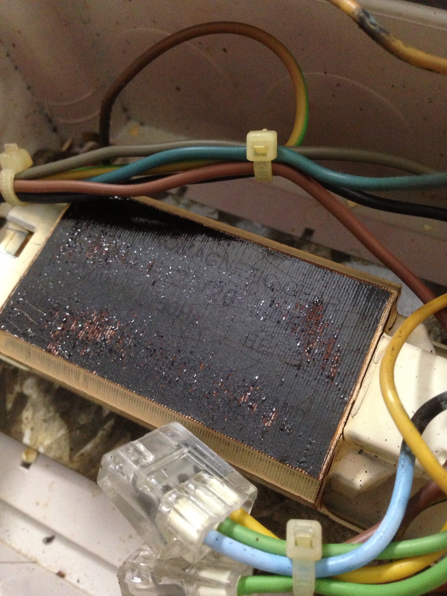

    Posiadam żarnik marki Philips T5 4P-SE 25W . Niestety spalił się statecznik/starter i to w taki sposób że nie da się odczytać symbolu. Chcę zakupić tylko nie wiem jak dobrać tą część
    Czy to są specjalne stateczniki do lamp UV-C ?

    Krzysztof Kamienski napisał:
    Krzysztof Reszka napisał:
    starter najzwyklejszy.
    ....Czy DŁAWIK ,Szanowny Imienniku ?? Statecznik to dławik, a starter to starter. Poza tym, skoro to zwykła świetlówka tyle, że generująca UV, to proponuję użyć przetwornicy, zwanej szumnie ,,Statecznikiem Elektronicznym", odpada wówczas zastosowanie startera.
    W skrzynce jest coś jak statecznik (patrz załącznik)i oprócz tego jest starter ( jak do zwykłej świetlówki , ale nie widać go na zdjęciu)

    Jeżeli jest starter, możesz zamontować najzwyklejszy dlawik świetlówkowy o mocy 25 watów. Tylko pytanie, to lampa z USA, i zasilana prawdopodobnie 120VAC ? Czyli zasilasz ten oczyszczacz poprzez transformator ? Wówczas sprawa się komplikuje (dlawik =statecznik 120VAC/60Hz). Proponował bym, jak na wstępie - założyć typowy dlawik świetlówkowy 25W/230VAC i zasilić całość z 230VAC. Nominalny prąd lampy wyładowczej wówczas zostanie zachowany. Starter bez zmian, bo spadek napięcia na lampie, po jej zaświeceniu pozostanie bez zmian.

    Dobrze, też opis Pytającego troche dziwny - starter, statecznik... Wobec tego niech sobie kupi zasilacz przetwornicowy 25W/230VAC i sprawa załatwiona. Pełno tego wszędzie.

    Właśnie że nie kolego Krzysztofie twoja pierwsza rada była prawidłowa tylko starego typu dławik.
    Jak przejrzy się producentów tych lamp to wszystkie są z dławikami. A myśląc jeszcze o specyfice urządzenia nie zmienił bym tego co wymyślił producent.

    Nie chce zmieniać, tylko nie wiem jakiego producenta oraz model zakupić. Spójrz na zdjęcie jakie zamieściłem, jedynie co da sie odczytać to "230 v".

    Rozumiem że jeśli żarnik jest 25w to mogę zastosować mocniejszy statecznik?
  • #21 15171814
    Krzysztof Kamienski
    Posty: 21886
    Pomógł: 2031
    Ocena: 5149
    ABSOLUTNIE NIE ! Zniszczysz lampę. Kup elektroniczny do zwykłej pojedynczej lampy fluorescencyjnej (świetlówki). Możesz kupić np 18W lub 20 W(Wartości typowe), licząc się z niewielką, niemal niezauważalną obniżką efektywności naświetlania wody. Dobrze, że zauważyłem ten Twój post, bo było by po lampie, a to unikat. :D prosze, np taki link :
