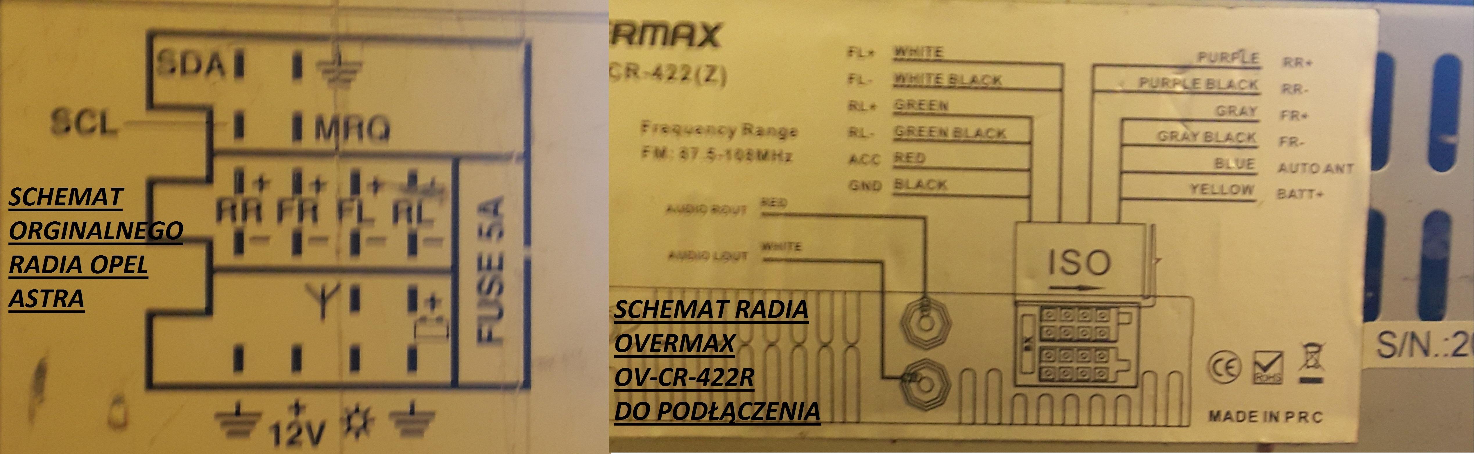

    Witam .Jak podłączyć radio samochodowe overmax ov-cr-422r.
    Mugł by ktoś ręcznie narysować schemat podłączenia tego radia?
    Niestety kostka nie pasuje
    • Jak podłączyć radio samochodowe overmax ov-cr-422r( Opel Astra) 1.jpg (664.01 KB) Musisz być zalogowany, aby pobrać ten załącznik.

    Wszystko by było ok tylko nie rozumiem opisu podłączenia radia overmax
    #8 15257595
    pepe150
    Poziom 36  
    Posty: 2721
    Pomógł: 288
    Ocena: 939
    W schemacie opla +12 to jest stałe napięcie, w schemacie Overmaxx, musisz stałe napięcie podać na Batt+.
    ACC to napicie po kluczyku +, auto ant to automatyczna antena - symbol anteny.
    Co tu dalej nie rozumieć?
    Opisy głośników pokrywają się z Oplem jak i radiem Overmaxx.

    Tylko wydaje mi się ze opis podłączenia zasilania radia, nie pasuje co do pinów w radiu.
    Kolorem czerwonym zaznaczyłem brak pinów w radiu, a czarnym gdzie powinno być podłączenie według schematu.

    Złącze ISO w Oplu jest zgodne ze standardem, jedynie ma zamienione 12V po stacyjce i podtrzymanie. Jest tylko jedno małe ale - zasadniczo w Oplu głównym zasilaniem jest to stałe 12V (które w innych radiach jest tylko do podtrzymania pamięci), a z kolei 12V po stacyjce w Oplu jest tylko sygnałem informacyjnym dla układu logiki zapłonu w radiu, podczas gdy w innych radiach jest głównym zasilaniem. Bez kombinacji pasują radia z logiką zapłonu, czyli Oplowskie serii CAR i SC i kilka starszych Blaupunktów, Grundigów i Sony.

    Spójrz na swoje 1 zdjęcie. Zobacz gdzie jest zamek żeby wtyczka się nie wypiela. Gdzie standardowo jest zasilanie? Przy zamku czy po drugiej stronie zamka?
    Więc co ty wyskakujesz ze zasilanie powinno być przy zamku?
    Jak mamy pisać?
    RR+ do RR+, RR- do RR-?
    RL+ do RL+, RL- do RL-.
  • #13 15301512

    Dzięki wszystkim radio podłączone i działa. Podłączyłem kolorami wtyczkę ISO i wszystko działa.
