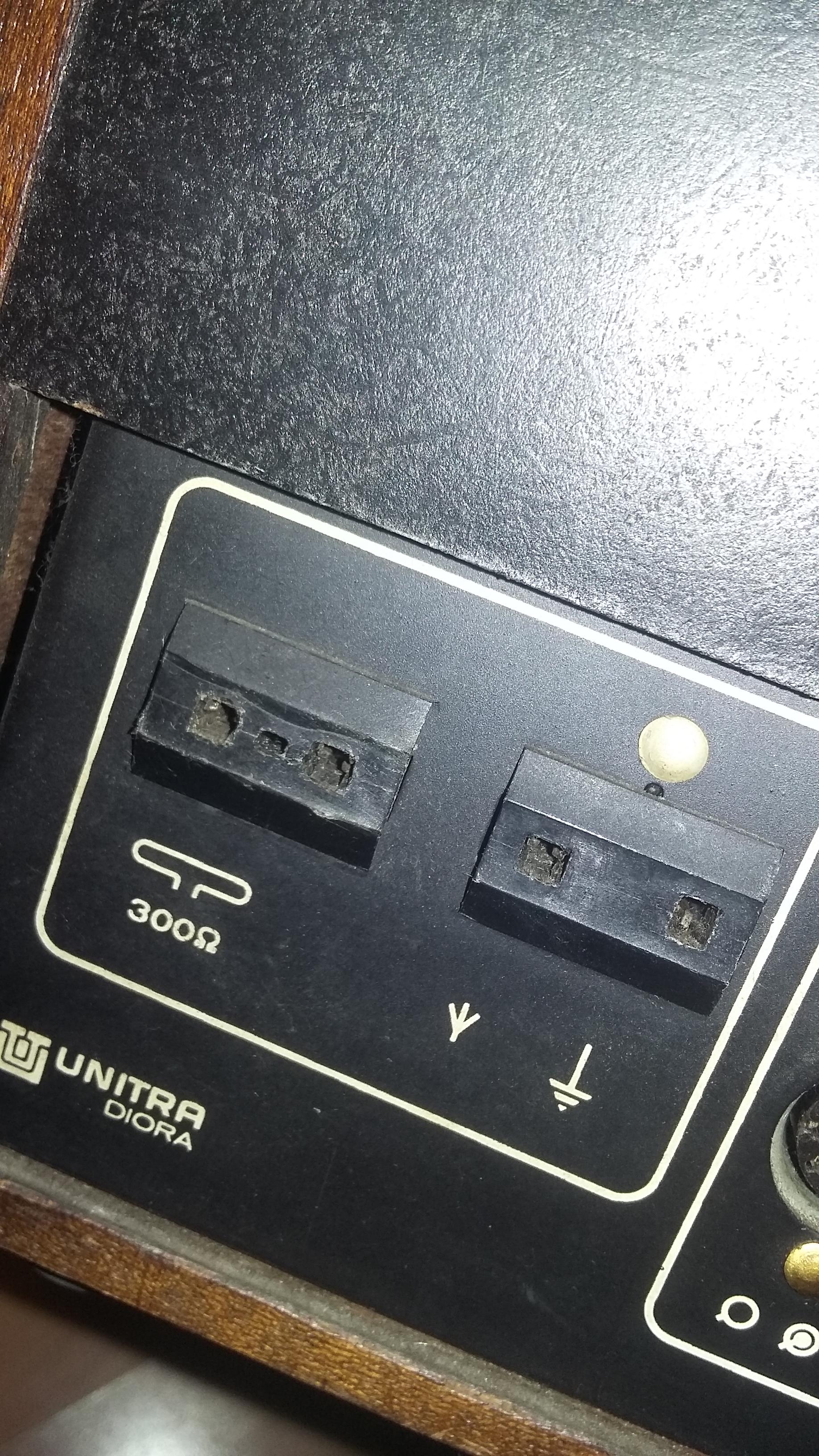

    Ale coś mi nie pasuje. Czy nie trzeba czasem połączyć masę układu z uziemieniem? Względem czego układ nadaje sygnał?
    Złożyłem układ na płytce prototypowej i próbowałem odebrać sygnał przy pomocy radia. Napotkałem jednak problemy, gdyż radio posiada pewien przycisk, który może się znajdować w dwóch pozycjach ( obr1 ). Podejrzewam, że ma to związek z gniazdkami z tylnej części radia ( obr2 ). Wie może ktoś co i jak?
    • Schemat mikrofonu bezprzewodowego - jaka antena i indukcyjność cewki? Obr2.jpg (1.04 MB) Musisz być zalogowany, aby pobrać ten załącznik.

    Na FM nie ma wbudowanej anteny. Wetknij kawałek drutu w gniazdo, nie mniej jednak przy silnym sygnale powinno coś tam odbierać i bez anteny. Ten tuner to w ogóle sprawny jest?
    Żadnej masy ani uziemienia podłączać nie musisz.
  • #29 15293682
    NeghMC
    Posty: 70
    Sprawny, bez problemu odbiera sygnał Polskiego Radia, czeka na przestrojenie po moim eksperymencie :-)
    W które gniazdo, drugie od prawej na obrazku?

    Tylko że Polskie Radio nadaje na falach długich, a Ty potrzebujesz UKF.
