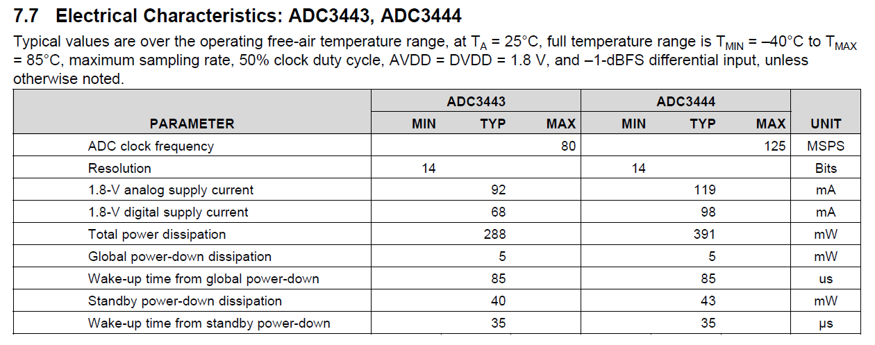

Układy ADC wymagają jednej lub kilku linii zasilających, których czułość na zakłócenia jest różna. Nie uwzględnienie jej może spowodować, że szum w napięciu zasilającym przenikać będzie do pomiarów, zakłócając wyniki. Przenikanie zakłóceń z zasilania do danych jest niezależne od taktowania układu, jitteru i innych przyczynków do błędów pomiarowych, które każdemu inżynierowi, projektującemu systemy pomiarowe, powinno być dosyć znane (na elektrodzie ukazało się szereg artykułów na ten temat, zwłaszcza jeśli chodzi o szum fazowy - jitter - przyp.red.). W poniższym tekście skupimy się na wpływie jakości zasilania na przykładowy przetwornik - ADC3444. Jest to czterokanałowy przetwornik ADC o rozdzielczości 14 bitów i prędkości próbkowania do 125 Mbps.
Patrząc w jego kartę charakterystyki (rysunek 3, poniżej) widzimy, że układ potrzebuje dwie linie zasilające - 1,8 V zasilania sekcji analogowej oraz 1,8 V zasilania sekcji cyfrowej. W sekcji 7.7 i 11 karty katalogowej układu znajdują się następujące dane:

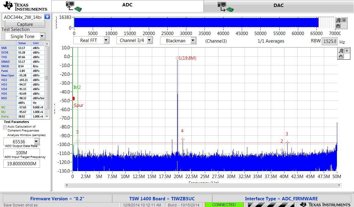

Na rysunku szóstym zaprezentowano wyniki testów dla badanego układu. Każdy wykres pokazuje widmo FFT sygnału analogowego. Na osi X znajduje się częstotliwość, a na osi Y amplituda poszczególnych składowych. W poniższym przykładzie wykorzystano zegar 100 MHz, co daje pasmo sygnału równe 50 MHz. Do ADC podłączono sygnał analogowy o częstotliwości 19,8 MHz i amplitudzie -2 dBFS (2 dB poniżej pełnej skali ADC).
Rys. 6. Wyniki testu dla układu ADC3444 - widmo FFT wyjścia, gdy do żadnej linii zasilania nie podłączono zakłóceń.

Na rysunku 7 widać odpowiedź układu, gdy zakłócenia podamy na pin zasilania analogowego AVDD. Jakom że wszystkie pozostałe parametry pracy są takie same, wszystkie degradacje jakości sygnału, jakie widzimy na FFT, pochodzą z szumu dodanego do linii zasilania AVDD.
Analogiczny eksperyment wykonujemy następnie dla linii zasilania DVDD, wynik pomiarów pokazano na rysunku piątym. Tym razem zakłócenia obecne są tylko w linii DVDD.
Gdy zakłócenie doda się do linii analogowej - AVDD - na widmie sygnału wyjściowego (rysunek 7) pojawiają się trzy dodatkowe prążki - przy 1 MHz, 18,8 MHz i 20,8 MHz. Pierwszy prążek to prążek, którego się spodziewamy - dodaliśmy w końcu taki sygnał do zasilania. Dwa pozostałe prążki znajdują się o 1 MHz w obie strony od częstotliwości środkowej toru analogowego w ADC. Analogicznie, przy dodaniu zakłóceń do linii DVDD, prążek pojawia się przy 1 MHz. Pozostałe nie są obecne, przy zakłóceniach w linii zasilania sekcji cyfrowej.
Rysunek dziewiąty podsumowuje lokalizację poszczególnych prążków na widmie dla zakłóceń w sekcji analogowej i cyfrowej. Amplitudy pokazane na tym rysunku mają charakter opisowy, nie jakościowy ani ilościowy i nie powinny być tak traktowane.
Rys. 9. Lokalizacja prążków na widmie FFT dla sygnałów dodawanych do linii zasilania AVDD oraz DVDD badanego układu.
Teraz, gdy zmierzyliśmy już widma, czeka nas ich interpretacja, aby wyznaczyć wartość współczynnika PSRR dla tych układów przy 1 MHz. Sygnał zakłócenia o amplitudzie 100 mV dodany do sygnału, pozwala na obserwację zakłóceń w widmie stanowczo powyżej poziomu szumu układu, a jednocześnie napięcie zasilania zwiększone o 100 mV nie przekracza dopuszczalnych napięć na wejściach AVDD i DVDD.
Korzystając ze zmierzonych widm spróbujmy przetłumaczyć widma wyskalowane w dBFS na współczynnik PSRR. Pamiętamy, że amplituda sygnału podstawowego wynosi -2 dBFS. Z karty katalogowej układu ADC3444 odczytujemy, że 0 dBFS to 2 Vpp, więc możemy przetłumaczyć dBFS na Vpp. Korzystamy z równania pierwszego, poniżej:
Jeśli zastosujemy je teraz do naszej podstawowej częstości o amplitudzie -2 dBFS, napięcie różnicowe na wejściu przetwornika ADC wyniesie:
Teraz możemy zastosować taką samą metodologię do prążków szumu. Przeliczyć musimy 100 mV sygnału wstrzykniętego do AVDD na dBFS. Prążki widoczne w widmie mają -95 dBFS przy sygnale podstawowym równym -2 dBFS. Amplituda sygnału -95 dBFS wyniesie:
PSRR obliczamy korzystając z równania drugiego, poniżej:
Jeśli do równania 2 podstawimy teraz liczby jakie uzyskaliśmy z poprzednich obliczeń uzyskamy wartość PSRR (w dB):
Jeśli powtórzymy całą procedurę dla większej ilości częstotliwości zakłóceń to z łatwością będziemy mogli otrzymać widmo współczynnika PSRR dla badanego przetwornika ADC. Warto pamiętać, że wyznaczony w ten sposób PSRR obejmuje w swoim modelu wpływ kondensatorów filtrujących zasilanie układu.
