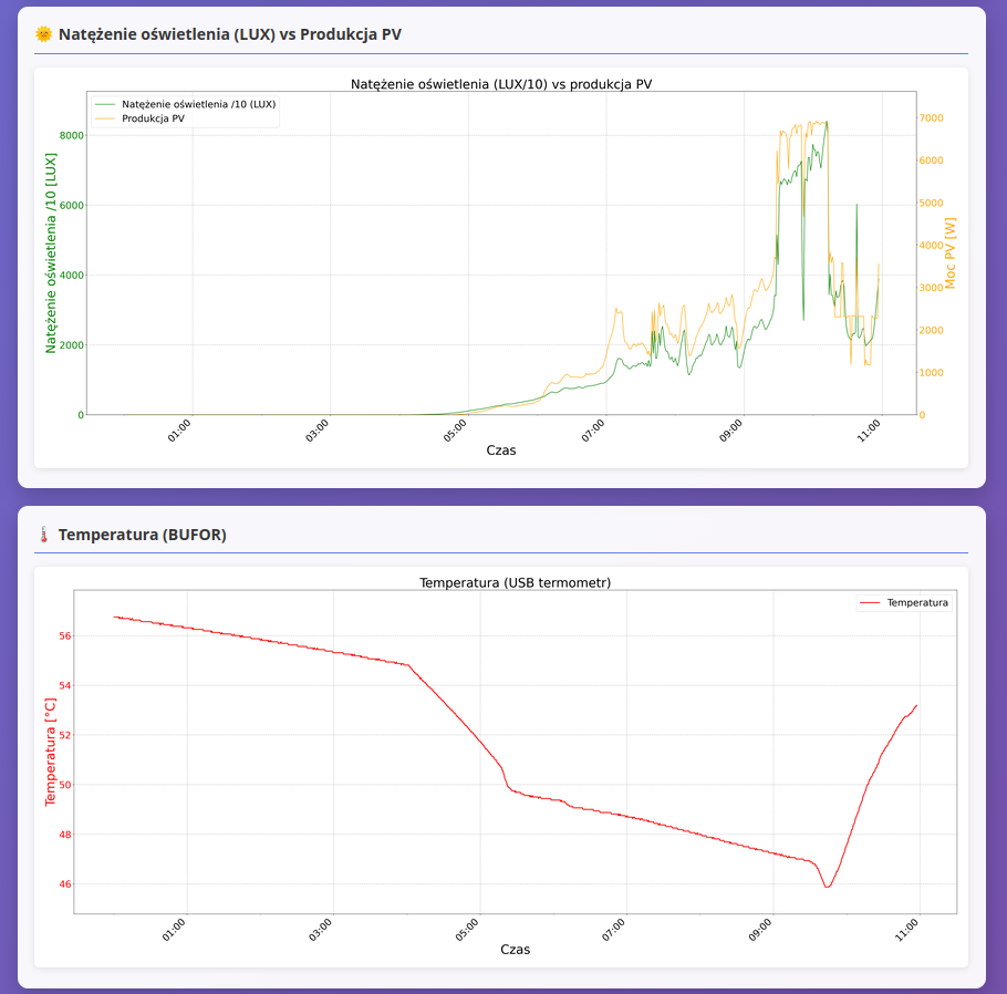

    • energią cieplną zgromadzoną w buforze wody,
    • energią zmagazynowaną w masie ogrzewania podłogowego,

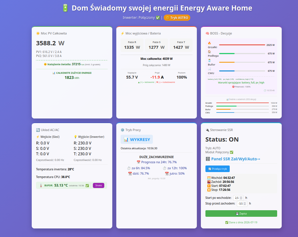

    Boss – centralny moduł decyzyjny
    Najważniejszym elementem systemu jest moduł Boss.
    Boss nie steruje bezpośrednio urządzeniami.
    Na podstawie raportów ze wszystkich modułów buduje aktualny obraz stanu energetycznego domu, a następnie wyznacza budżet energii dla poszczególnych odbiorników.
    Przykładowy podział budżetu:
    • grzałki elektryczne – 2400 W,
    • ogrzewanie podłogowe – 1200 W,
    • bufor ciepła – 800 W,
    • ciepła woda użytkowa – 500 W.
    Następnie odpowiednie moduły wykonawcze realizują przydzielony budżet.

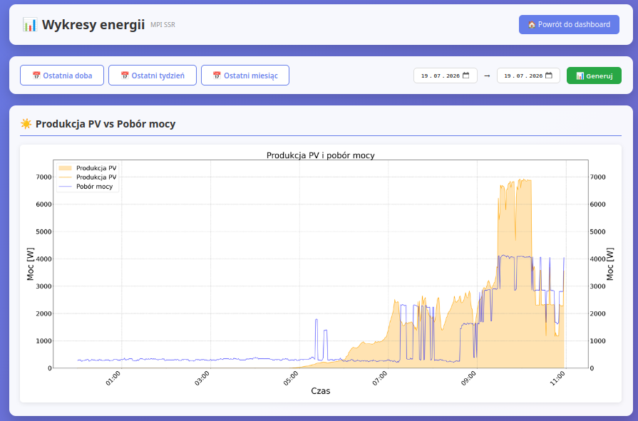

    Telemetria
    System zapisuje nie tylko końcową decyzję.
    Rejestrowany jest kompletny obraz systemu w chwili jej podjęcia.
    Zapisywane są między innymi:
    • moc instalacji PV,
    • napięcie i prąd akumulatorów,
    • obciążenie domu,
    • nadwyżka energii,
    • trendy zmian,
    • prognoza produkcji PV,
    • jakość danych z poszczególnych modułów,
    • przydzielony budżet energii,
    • czas wykonania algorytmu.
    Telemetria pełni rolę „czarnej skrzynki” systemu.
    Dzięki temu możliwe jest późniejsze przeanalizowanie każdej decyzji bez zgadywania, dlaczego została podjęta.

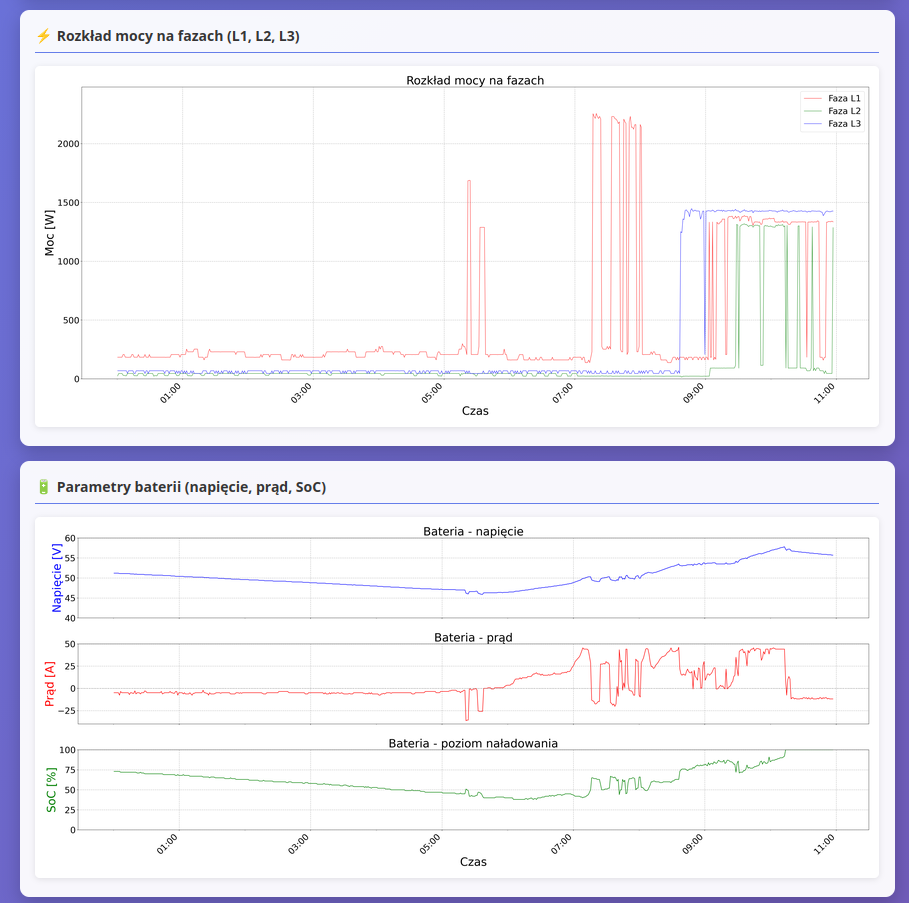

    Obecnie system zarządza przede wszystkim energią elektryczną oraz wykorzystaniem nadwyżek energii z instalacji fotowoltaicznej.

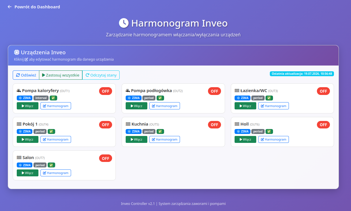

    Kolejnym etapem będzie integracja z ogrzewaniem podłogowym oraz kotłem opalanym drewnem.
    Docelowo Boss będzie oceniał bilans energetyczny całego domu i przedstawiał użytkownikowi sugestie, między innymi:
    • zapotrzebowanie energetyczne do końca doby lub do rana,
    • optymalny moment rozpalenia kotła,
    • wykorzystanie energii zgromadzonej w buforze,
    • proponowany czas pracy poszczególnych obwodów ogrzewania podłogowego.
    Boss nadal nie będzie sterował kotłem.
    Będzie jedynie przedstawiał użytkownikowi wynik analizy energetycznej całego systemu.
    Platforma sprzętowa i komunikacja
    System pracuje na dedykowanym komputerze z systemem Ubuntu, działającym nieprzerwanie jako serwer zarządzania energią.
    Komunikacja z urządzeniami odbywa się lokalnie poprzez sieć LAN oraz interfejsy szeregowe.
    Zdalny dostęp realizowany jest za pomocą prywatnej sieci VPN opartej na Tailscale, dzięki czemu system nie wymaga przekierowywania portów ani wystawiania usług do Internetu.

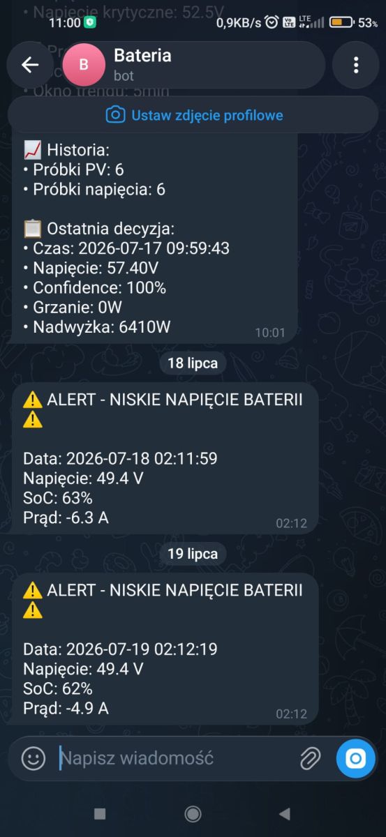

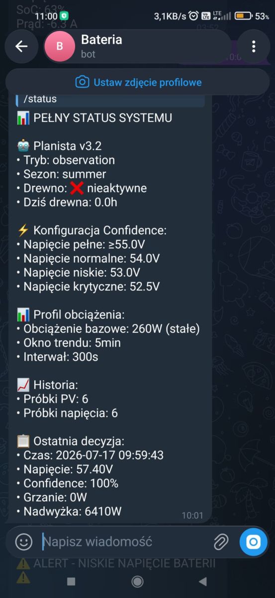

    Do komunikacji z użytkownikiem wykorzystywany jest Telegram, który oprócz powiadomień alarmowych umożliwia wykonywanie podstawowych operacji administracyjnych oraz zmian konfiguracji.
    Interfejs użytkownika stanowi aplikacja webowa prezentująca aktualny stan systemu, historię decyzji, telemetrię oraz umożliwiająca ręczne sterowanie wybranymi elementami instalacji.
    Stan projektu (lipiec 2026)

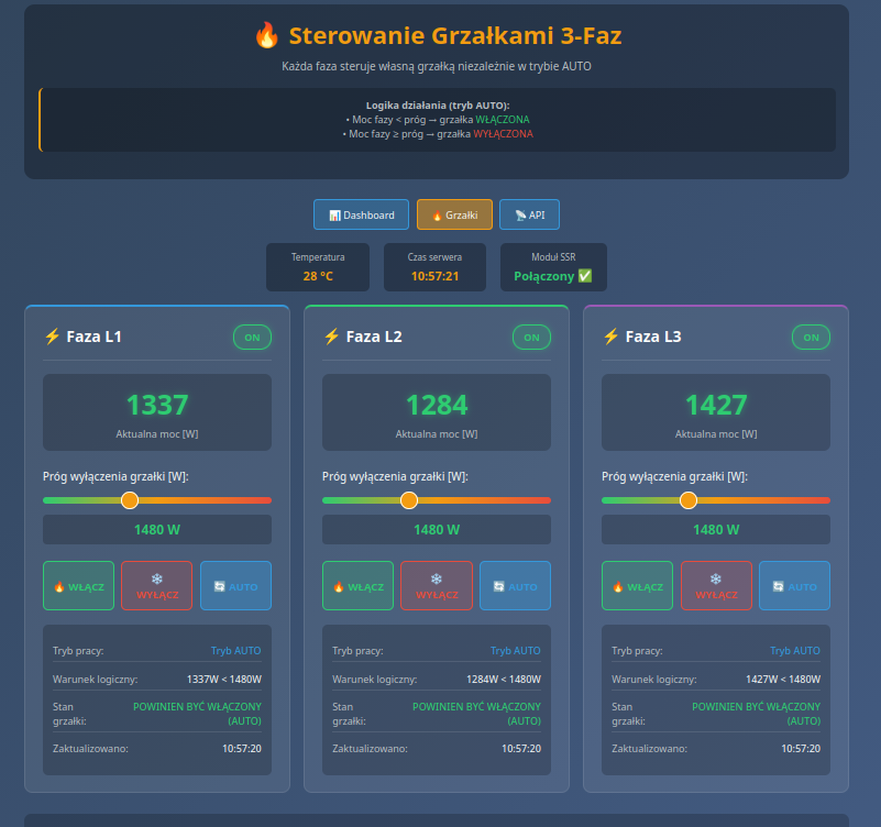

    Obecnie system obejmuje:
    • zarządzanie energią elektryczną w instalacji off-grid,
    • sterowanie grzałkami poprzez moduły SSR (mierzenie czasu pracy grzałek, na tej podstawie uruchamianie ich w odpowiedniej kolejności, tak aby w miarę wyrównać czasy pracy),
    • planowanie wykorzystania nadwyżek energii z instalacji PV,
    • deterministyczny moduł decyzyjny Boss,
    • pełną telemetrię wszystkich decyzji,
    • monitoring stanu akumulatorów,
    • monitoring urządzeń wykonawczych,
    • panel WWW,
    • zdalny dostęp poprzez Tailscale,
    • komunikację i powiadomienia przez Telegram.
    Najbliższy etap rozwoju obejmuje integrację z ogrzewaniem podłogowym oraz źródłem ciepła opalanym drewnem, dzięki czemu system będzie zarządzał energią zgromadzoną zarówno w akumulatorach, jak i w magazynach ciepła budynku.

    To bardzo ciekawe, jeśli rezygnujesz z standardowego IF ELSE THEN to w jaki sposób może działać BOSS? Czym będzie BOSS?
    Jakiś system punktacji?
    Jakiś system matematyczny?
    Rozumiem, że bez AI, ale również bez reguł IF THEN ?

    To bardzo dobre pytanie.
    Nie tyle rezygnuję z reguł IF...THEN..., co z budowania całego systemu jako ogromnego drzewa takich zależności.
    Przy kilku źródłach energii, kilku magazynach i wielu odbiornikach liczba reguł bardzo szybko rośnie i staje się trudna do utrzymania.
    Boss działa trochę inaczej.
    Poszczególne moduły (Planner, Battery, Buffer, Floor, Weather) nie wydają poleceń, lecz publikują raport opisujący swój stan.
    Przykładowo:
    dostępna moc PV,
    napięcie i trend akumulatora,
    ilość energii zgromadzonej w buforze,
    zapotrzebowanie ogrzewania podłogowego,
    jakość danych i poziom pewności.
    Boss buduje z tych raportów obraz aktualnego stanu systemu.
    Następnie przeprowadza ocenę tego stanu i wyznacza budżet energii dla poszczególnych odbiorników.
    W praktyce bliżej mu do funkcji oceny (ang. evaluation function) niż klasycznego drzewa IF...THEN.
    Oczywiście wewnątrz algorytmu nadal istnieją pojedyncze warunki, np. zabezpieczenia akumulatora czy kontrola poprawności danych. Nie da się całkowicie wyeliminować instrukcji warunkowych.
    Różnica polega na tym, że nie opisuję każdej możliwej sytuacji osobną regułą, lecz oceniam stan energetyczny systemu jako całości i na tej podstawie wyznaczam budżet energii.
    Na obecnym etapie jest to deterministyczny model matematyczno-logiczny. W przyszłości może zostać wzbogacony o funkcję kosztu lub funkcję celu, ale nadal chcę zachować pełną przewidywalność procesu decyzyjnego.
    W moim zamyśle pierwsze miesiące pracy systemu służą przede wszystkim zebraniu danych opisujących zachowanie konkretnego budynku. Na ich podstawie możliwa jest kalibracja i weryfikacja modelu energetycznego oraz progów decyzyjnych Bossa.
    Po zakończeniu tego etapu system powinien już stabilnie zarządzać energią w danym obiekcie.
    W przyszłości architekturę będzie można przenieść do innego budynku, jednak nie będzie to rozwiązanie typu „plug and play”. Każdy budynek ma inną charakterystykę cieplną, inne źródła energii, inną bezwładność i inne priorytety użytkowników.

    Dziękuję za wszystkie komentarze. Myślę, że częściowo mówimy o różnych poziomach opisu tego samego problemu.
    Oczywiście, że na najniższym poziomie każdy program wykonuje porównania, skoki warunkowe i operacje logiczne. Z tego punktu widzenia zarówno sterownik PLC, system ekspertowy, logika rozmyta, jak i algorytm napisany w Pythonie ostatecznie zostaną sprowadzone przez kompilator lub interpreter do instrukcji procesora. Z tym trudno polemizować.
    Natomiast moim celem nie było pokazanie, że „nie ma żadnych if-ów”. One oczywiście są i będą.
    Różnica polega na tym, gdzie one występują i co opisują.
    Nie buduję systemu w postaci setek reguł typu:
    jeżeli napięcie > X
    i PV > Y
    i temperatura < Z
    to włącz grzałkę nr 3
    Po dodaniu kolejnych źródeł energii, odbiorników i magazynów liczba takich zależności rośnie bardzo szybko i utrzymanie ich staje się trudne.
    W moim przypadku moduły (Battery, Planner, Buffer, Floor itd.) nie podejmują decyzji wykonawczych. Publikują jedynie opis swojego stanu: dostępność energii, jakość danych, prognozę, zapotrzebowanie czy priorytet.
    Boss otrzymuje obraz całego systemu i na jego podstawie wyznacza budżet energii, a nie stan konkretnych przekaźników. Dopiero wykonawcy realizują ten budżet zgodnie ze swoimi możliwościami.
    To nie jest próba ucieczki od algorytmów. Wręcz przeciwnie – cały system jest deterministycznym algorytmem. Chodzi jedynie o to, aby logika była opisana na poziomie zarządzania energią, a nie sterowania pojedynczymi urządzeniami.
    Nie twierdzę również, że jest to AI ani logika rozmyta. Świadomie z tego zrezygnowałem. Dla tych samych danych wejściowych Boss zawsze podejmie identyczną decyzję i mogę po kilku miesiącach odtworzyć cały proces decyzyjny dzięki zapisanej telemetrii.
    Czy kiedyś wykorzystam AI? Być może, ale wyłącznie jako narzędzie analityczne do oceny zgromadzonych danych i proponowania zmian progów lub modeli. Sam proces sterowania chciałbym pozostawić deterministyczny.
    Moim zdaniem najciekawsze będzie dopiero zweryfikowanie tej architektury po kilku miesiącach pracy i po dołączeniu kolejnych magazynów energii (ogrzewanie podłogowe, bufor oraz kocioł na drewno). Wtedy będzie można ocenić, czy takie podejście rzeczywiście upraszcza zarządzanie złożonym systemem, czy nie.

    Boss nie odpowiada na pytanie: „czy włączyć grzałkę?”
    Boss odpowiada na pytanie: „jak rozdysponować dostępną energię w całym domu?”
    Dopiero moduły wykonawcze (SSR, sterownik podłogówki, CWU itd.) realizują przydzielony budżet zgodnie ze swoimi możliwościami.
    Dlatego dla mnie grzałka nie jest celem sterowania. Jest tylko jednym z wykonawców. Za kilka miesięcy dojdzie ogrzewanie podłogowe i kocioł na drewno, ale Boss nie będzie musiał zmieniać swojej filozofii działania – nadal będzie zarządzał budżetem energii, a nie konkretnymi urządzeniami.

    Jeżeli chodzi o efekty ekonomiczne, to jeszcze za wcześnie na wyciąganie wniosków. Na razie zależy mi przede wszystkim na zebraniu możliwie dużej ilości danych z różnych warunków pogodowych i pór roku. Dopiero wtedy będzie można uczciwie ocenić skuteczność algorytmu.
    Mogę natomiast powiedzieć jedno – od 1 lipca mój dom pracuje całkowicie poza siecią energetyczną (off-grid), więc materiału do analizy z każdym dniem przybywa.

    Przykładem jest bufor ciepła.
    Jeżeli umieszczę jeden czujnik temperatury w połowie wysokości bufora i odczytam 50°C, to tak naprawdę nie wiem, ile energii jest w nim zgromadzone.
    Nawet cztery czujniki nie rozwiązują całkowicie problemu, ponieważ występują zjawiska uwarstwienia, mieszania oraz zmiennych przepływów. Temperatura opisuje lokalny stan wody, ale nie daje pełnej informacji o energii zgromadzonej w całym zbiorniku.
    Dlatego próbuję odwrócić sposób myślenia.
    Nie chcę wyznaczać energii wyłącznie z temperatury.
    Chcę estymować stan energetyczny na podstawie bilansu energetycznego.
    System wie:
    ile energii dostarczyły grzałki,
    ile energii dostarczył kocioł,
    ile energii zostało odebrane przez instalację,
    jakie są przewidywane straty,
    jaki był przebieg procesu w czasie.
    Na tej podstawie szacuje aktualny stan magazynów energii.
    Temperatura służy jedynie jako sygnał weryfikacyjny, który pozwala sprawdzić, czy model nie zaczyna odbiegać od rzeczywistości.
