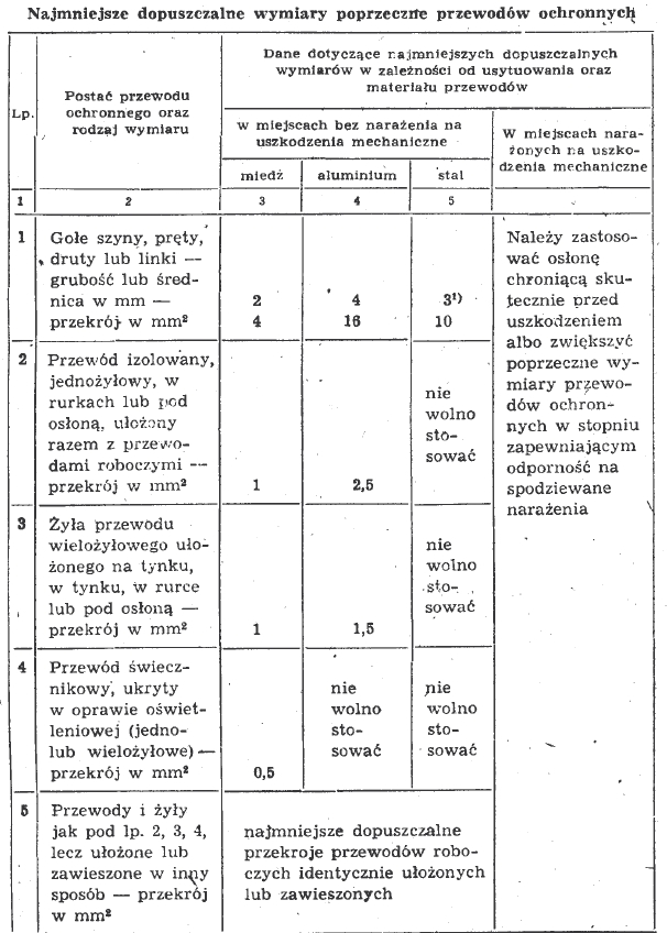

    PBUE - Zeszyt 6 napisał:
    § 24. Przewód ochronny jest to przewód stanowiący element zastosowanego
    środka dodatkowej ochrony przeciwporażeniowej i nie podlegający obciążeniu
    prądami roboczymi
    , do którego przyłącza się przedmioty w celu objęcia ich
    dodatkową ochroną przeciwporażeniową.
    § 139 [...]
    2. Odbiornik lub inny przyrząd ruchomy należy przyłączać jednym
    przewodem wielożyłowym o odpowiedniej ilości żył. Jeżeli do odbiornika lub
    innego przyrządu ruchomego ma być przyłączony przewód ochronny, powinien
    on stanowić osobną żyłę tego przewodu wielożyłowego
    . Kilku przewodami,
    także jednożyłowymi, wolno przyłączać ruchome przyrządy pomiarowe, a inne
    przyrządy — tylko w przypadkach uzasadnionych względami technologicznymi.
    5. Żyła ochronna powinna wyróżniać się w sposób określony w § 132 ust. 9.
    6. Żyły przewodu ruchomego, oznaczonej zestawieniem barw żółtej i zielonej, nie
    wolno stosować jako żyły roboczej
    , nawet jeżeli chodzi o połączenie, w którym
    żyła ochronna jest zbędna.

    Znalazłem kolejny temat - https://www.elektroda.pl/rtvforum/topic2647142-30.html#12763598
    kkas12 napisał:
    Należy jednak dodać, że faktycznie była możliwość zastąpienia żyły zerującej żyłą zerową w odbiornikach ruchomych, ale zostało to obwarowane wymogami dotyczącymi przekroju przewodu.
    A wymogi były takie": żyła zerowa 16mm² dla miedzi i 25mm² dla aluminium.
    To można znaleźć w paragrafie 140.
    Czyli żyła zerowa zaczynała się od podanego przekroju. Poniżej była to żyła zerująca czyli ochronna, a więc nie mogła pełnić funkcji roboczej.
    Wniosek jest taki, że czwarty styk służył tylko i wyłącznie do ochrony, jeżeli przekrój czwartego przewodu był mniejszy od 16mm² Cu i 25mm² Al.
    Czy teraz dobrze mówię, kolego elpapiotr?
    § 24. Przewód ochronny jest to przewód stanowiący element zastosowanego środka dodatkowej ochrony przeciwporażeniowej i nie podlegający obciążeniu prądami roboczymi, do którego przyłącza się przedmioty w celu objęcia ich dodatkową ochroną przeciwporażeniową.
    § 29. Przewód zerowy jest to przewód roboczy wyprowadzony z zerowego punktu układu (np. z punktu gwiazdowego lub środkowego)
    § 30. Przewód zerujący jest to przewód ochronny, łączący zerowany
    przedmiot z uziemionym przewodem zerowym
    #15 15390399
    elpapiotr
    Specjalista elektryk
    Posty: 12201
    Pomógł: 1015
    Ocena: 3515
    No, teraz pasuje :D
    PBUE się przydało, prawda ?
    Ale
    tutaj nie pasuje.
