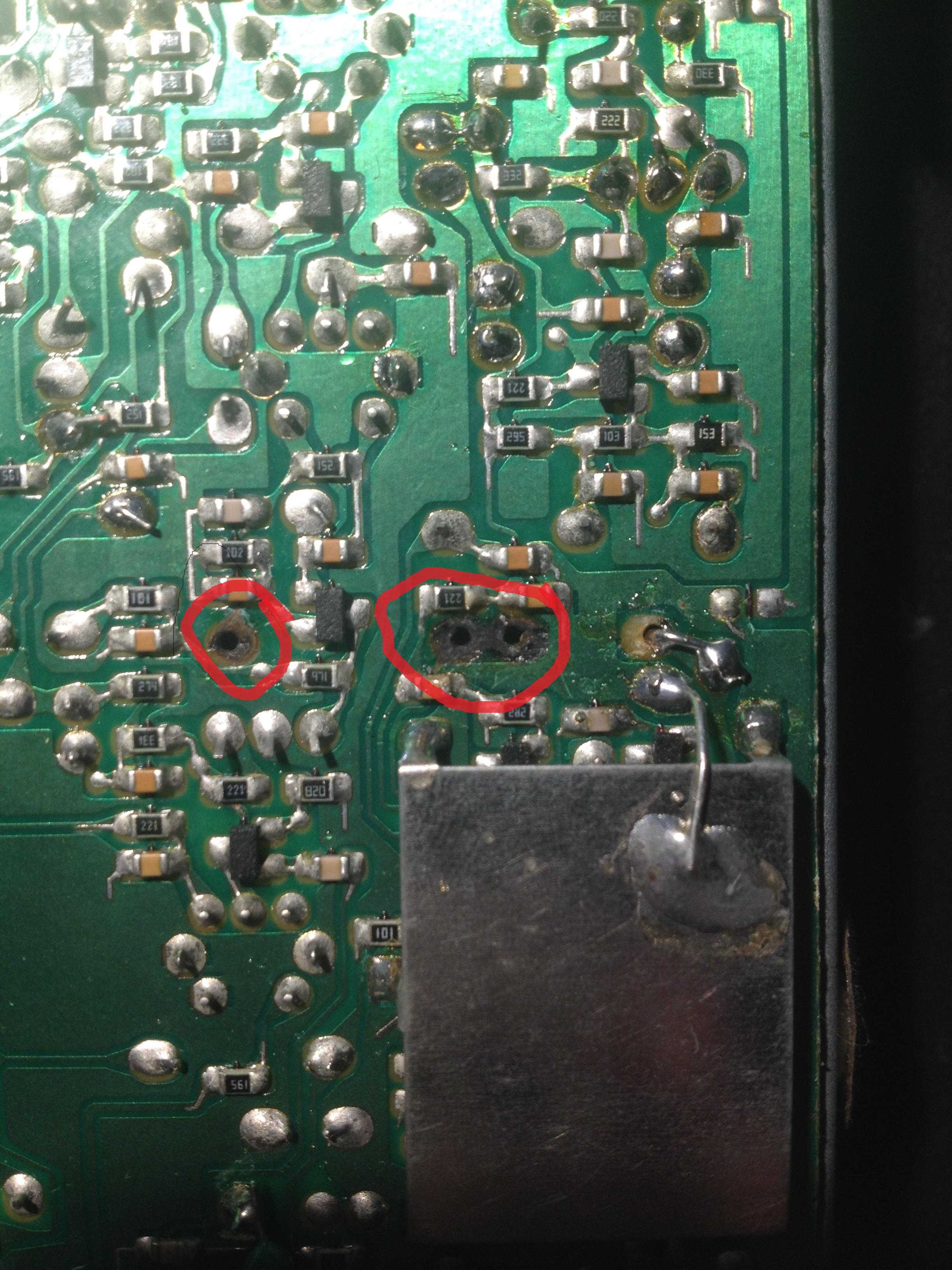

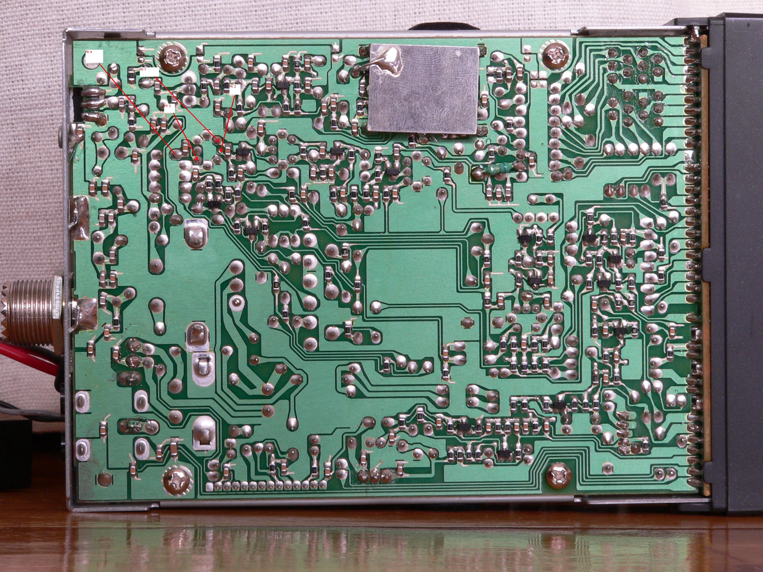

    Witam mam problem kupiłem radio za przysłowiowe 5zł od kolegi z przeznaczeniem na części.Jednak po wyczyszczeniu przelutowaniu paru miejsc myślę iż radio może wstać. Problemem jest wyrwane miejsce lutownicze. Trudno odczytać ze zdjęć co tam za rezystor powinien być i gdzie odchodzi ścieżka bo moja jest uwalona tuż pod kondensatorem SMD :(. Proszę o pomoc w związku z tym, w rozszyfrowaniu wartości rezystora i gdzie ewentualnie mogę się wpiąć .
    BTW: Takie radyjko kupiłem proszę aby obyło się bez linczu . :)

    Wielkie dzięki ale byłby ktoś w stanie powiedzieć jaka jest wartość tego rezystora ? Nie mogę odczytać ze zdjęć.

    Wyrwany rezystor ma 470Ω.
