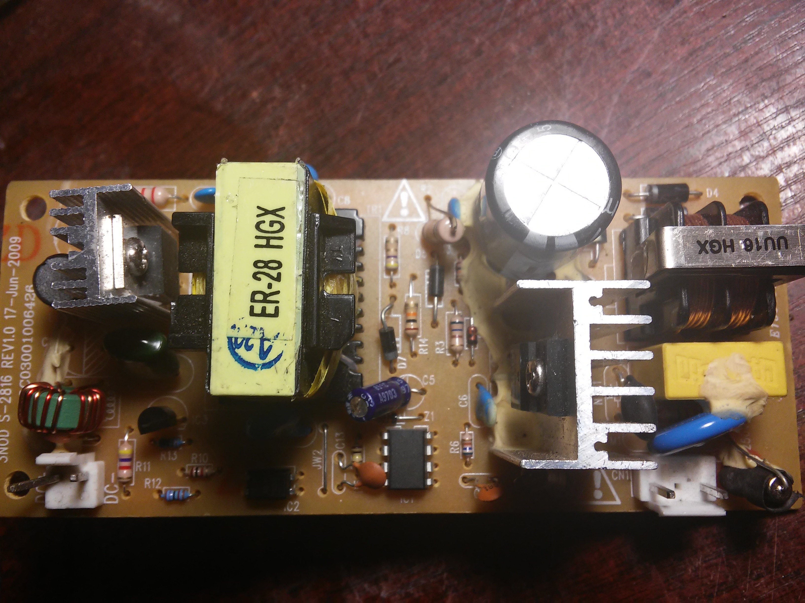

    Witam. Posiadam stare głośniki komputerowe 2.1 chcę wykorzystać wzmacniacz z nich do zasilania satelitek. Jak pamiętam grałem zbyt intensywnie i coś strzeliło jak się teraz okazało była to scalona końcówka mocy. Jest ona na środku odpryśnięta i nie widać oznaczeń. Po przeszukaniu internetu znalazłem dane odnośnie tej końcówki, jest to STA540. Nie długo postaram się załatwić taką. Natomiast jest jeszcze jeden problem- zasilacz. Po podłączeniu do prądu bez obciążenia normalnie buczy jak zawsze, ale podłączyłem pod niego silnik na 24v i ten zaczął się obracać takimi impulsami w równomiernych idstępach czasu, z innymi silnikami było tak samo. Zasilacz nie ma żadnych zimnych lutów i wizualnie nie widać jakby coś było spalone/uszkodzone. Mam film na którym pokazana jest praca silnika i zasilacza. Proszę o pomoc!!
    https://filmy.elektroda.pl/52_1455741791.mp4
  • #2 15446305
    A.Gieronimo
    Poziom 35  
    Posty: 2321
    Pomógł: 268
    Ocena: 309
    Wydawany dźwięk (bzyczenie) sugeruje na początek kondensator po stronie pierwotnej (ten duży czarny).

    Wymień elektrolity na początek, przetwornica pracuje, przez spadek pojemności może błędnie stwierdzać przeciążenie bo układ jego wykrywania zostaje wprowadzony w błąd przez tętnienia.

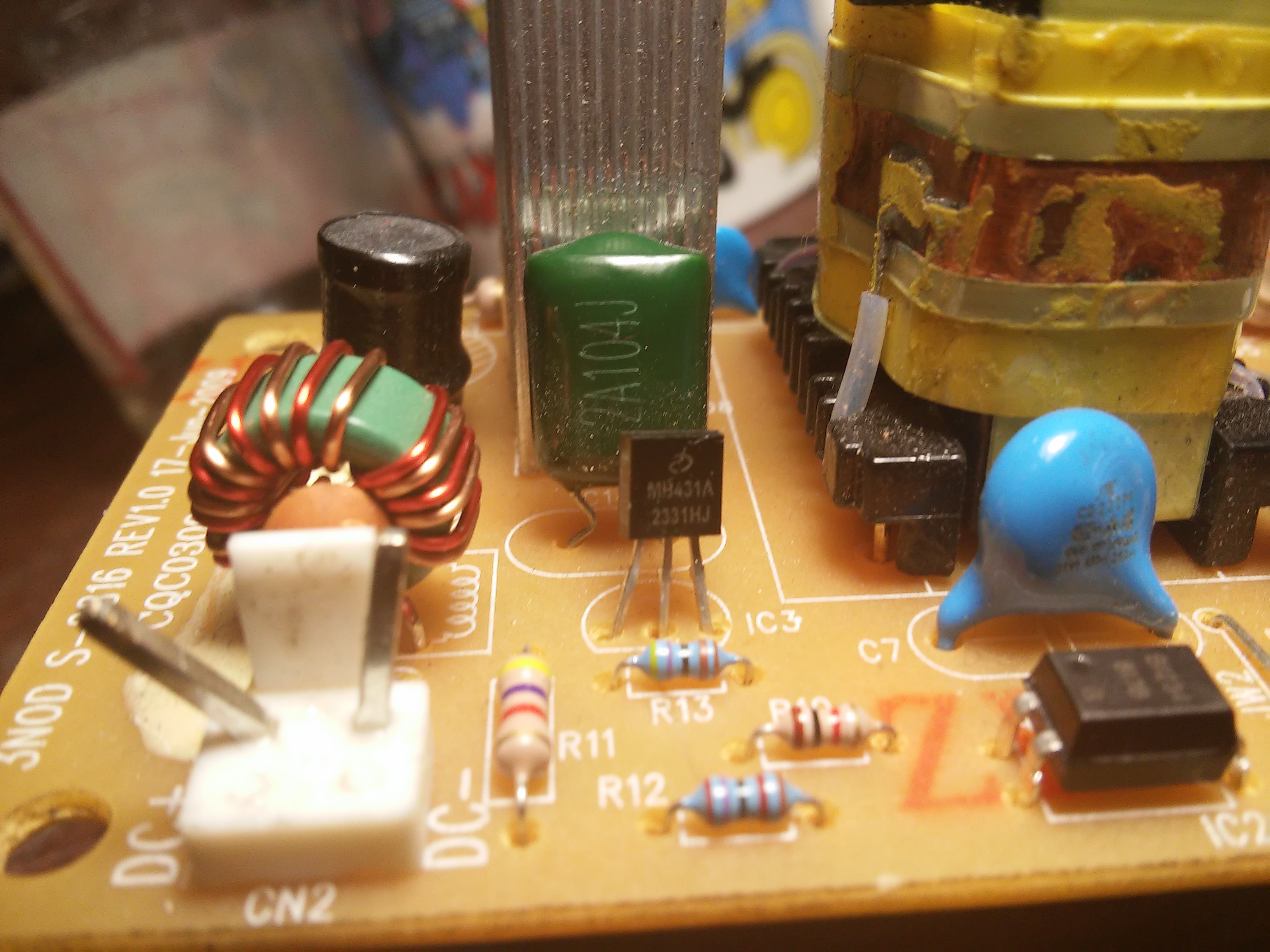

  • #14 15448911
    A.Gieronimo
    Poziom 35  
    Posty: 2321
    Pomógł: 268
    Ocena: 309
    Kolejna rzecz to transoptor, poza tym podaj oznaczenia układu scalonego.

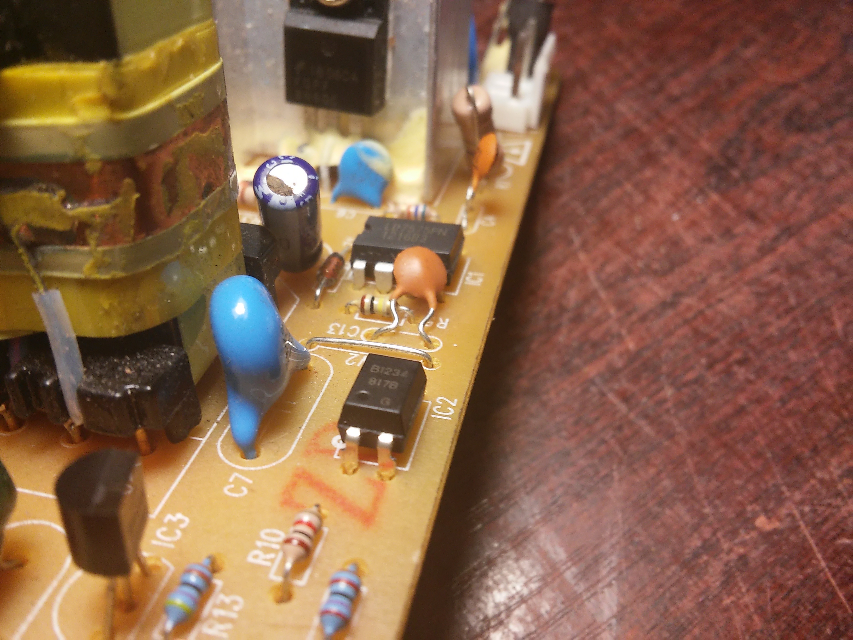

    transoptor to ld 7575pn, moge go zastąpić dm311? Układ scalony chodzi ci o to przy radiatorze? po stronie pierwotnej tb06ca a przy wtórnej lt2223 jest jeszcze takie małe coś podobne do transoptora tyle że ma 4 styki ma oznaczenia b1234
  • #16 15449155
    A.Gieronimo
    Poziom 35  
    Posty: 2321
    Pomógł: 268
    Ocena: 309
    Coś źle interpretujesz (i spisujesz), zrób dokładne zdjęcia układów z bliska.

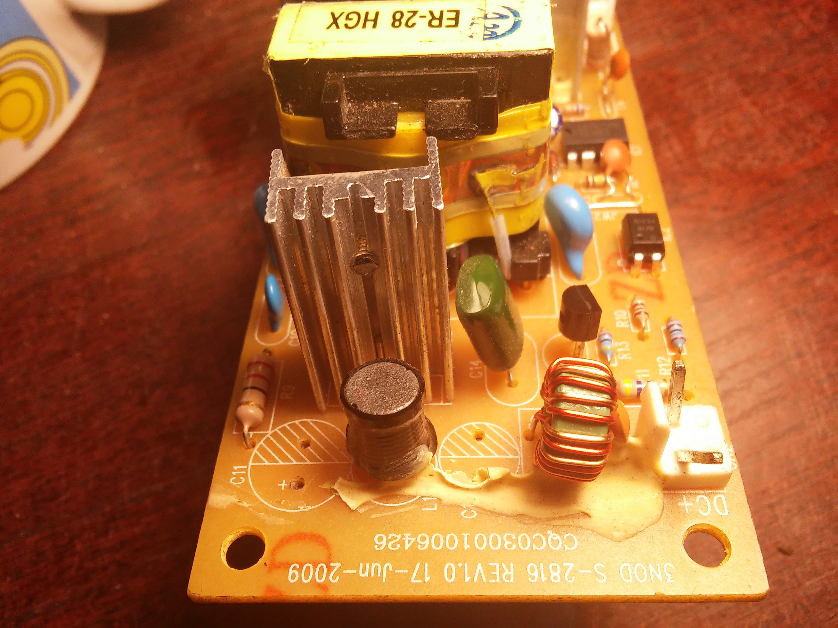

    A gdzie kondensatory filtrujące na wyjściu zasilacza? Transoptor to standardowy PC817. Na stronie pierwotnej sprawdź rezystory o dużych wartościach.
