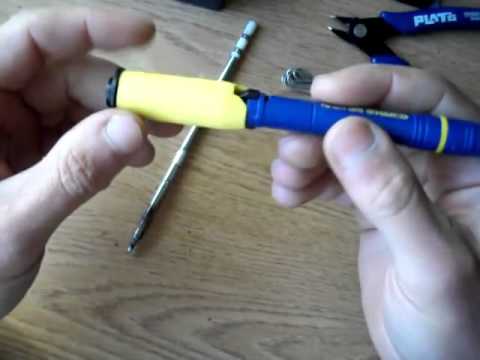

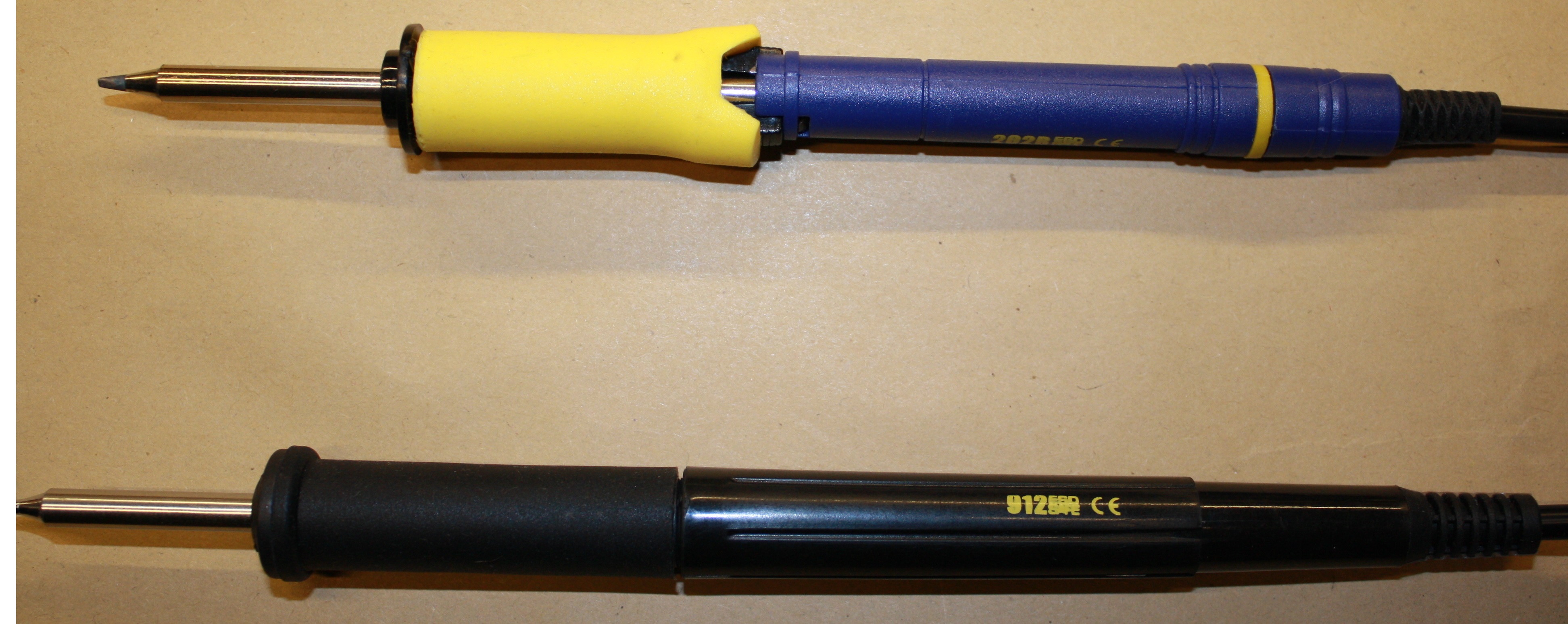

    Może jest lekka i wygodna ale ta dostarczona ze stacją to jakaś niedorobiona jest, gumka nie zasłania w pełni grotu i można powiedzieć że masz pod palcami (w dłoni) nieosłonięty grot...
    Poniżej zdjęcie kolb oryginał na górze, zamiennik u dołu
    Stacja lutownicza z odłączaną kolbą, regulacją temperatury do 150 zł - co wybrać?
    Potwierdzam, że powyższa kolba o oznaczeniu 912 jest kompatybilna z GM-951.
    W mojej musiałem 912 rozłożyć w celu poprawy położenia jednej z blaszek kontaktowych - przed poprawką stacja wyświetlała mi błąd E-5 - brak grota.
    Prosta operacja, wymaga nieco wyczucia - wepchnąć kabel w stronę oprawki.
    Zakup robiłem jakieś 2 tyg. temu, do samej stacji nie mam zastrzeżeń (jak do tej pory...).
    ps. co do tego 'klucza' umożliwiającego zmiany nastaw... muszę sobie dorobić zamienny 'klucz' z laminatu lub innego plastiku - ten oryginalny za bardzo wystaje z obudowy i gdy jest włożony jest trudność z odpięciem kolby oraz z wciskaniem przycisków - (moja stacja stoi na półce na wysokości głowy, dostęp do przycisków dolnych jest niewygodny z kluczem).

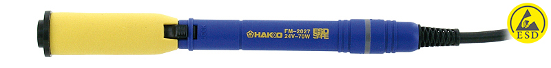

    Ja ze stacją (GM-951) dostałem taką rączkę: (zdjęcie z netu)
    Poniżej oryginały Hakko dla porównania:
    Stacja lutownicza z odłączaną kolbą, regulacją temperatury do 150 zł - co wybrać? Stacja lutownicza z odłączaną kolbą, regulacją temperatury do 150 zł - co wybrać?
    BTW ta żółta gumka na Twoim zdjęciu jest źle założona.

    Tak było założone od początku. Próbowałem to wcześniej zdjąć ale było bardzo ciężko przesunąć tą gumę, myślałem że przyklejona jest... teraz pobawiłem się trochę... i udało się :)
    Wielkie dzięki za info.
