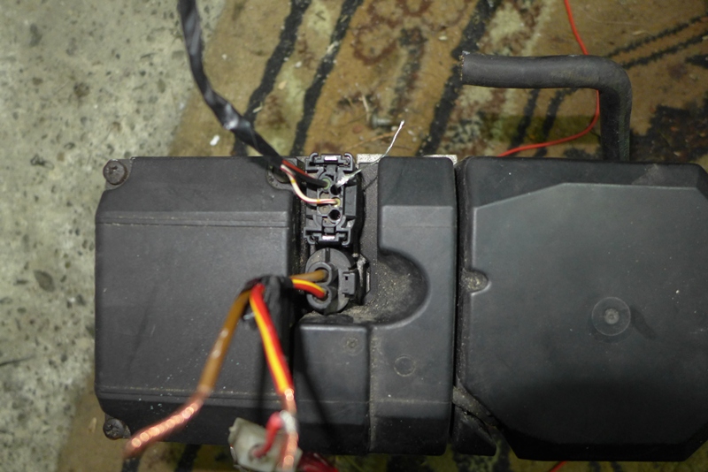

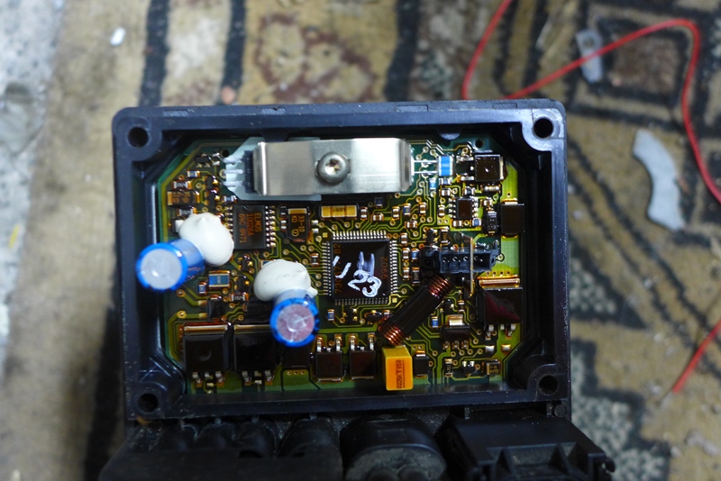

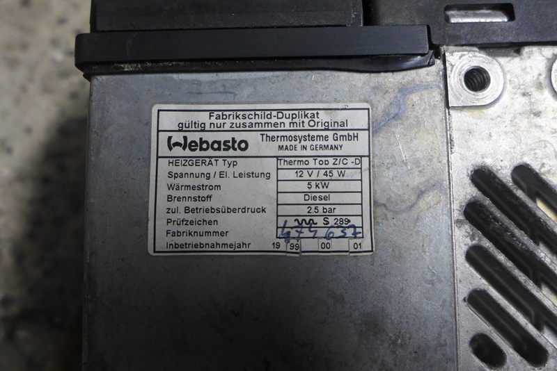

    Posiadam webasto z/c-d - z tego co widze to chyba cyfrowe.
    Chciałbym to użyć do ogrzewania garażu lecz na dzień dobry nie umiem go podłączyć.
    Po podaniu +12V zasilania pompa wody zaczyna chodzić natomiast na kostce obok nie posiadam +12V żeby zasilić pompę paliwa.
    Oryginalnie z kostki wychodzą dwa pzrewody ( ten obcięty sam dokładałem ale bezskutecznie )
    Prosiłbym o pomoc zależy mi tylko na ogrzewaniu do garażu

    Czy mamy rozumieć że w tym garażu masz jakiś kaloryfer z wodą i tę wodę chcesz podgrzać ? Ten piecyk grzeje płyn chłodnizy w układzie chłodzenia samochodu więc do garażu to chyba potrzebujesz suche webasto które ogrzewa powietrze.

    Wiesz chciałem to zrobić następująco:
    - obieg wody podłączyć pod nagrzewnicę lub chłodnice z wentyaltorem ( jakby mi to działało to rzeczywiście chciałem dać grzejnik żeberkowy aluminiowy )
    - spaliny puścić pzrez intercooler i potem na zewnątrz
    - wydawało mi się też że jest tam wydmuch powietrza z tego pieca
    Myślełem nad wykorzystaniem tego webasta bo potrzebuje dogrzać generalnie sklepik/magazynek/garaz ( zwał jak zwał ) o powierzchni 7x3x3 - ocieplony dach , sciany z maxa

    ten wydmuch powietrza z pieca to tylko wydech, jeśli puścisz spaliny przez intercooler to go stopi chyba że znajdziesz taki bez plastikowych elementów, piec jest z bmw i bez bmw go nie odpalisz bez przeprogramowania sterownika o ile oczywiście jest sprawny

    czyli krótko mówiąc kicha z tym webasto - niestety BMW nie mam
