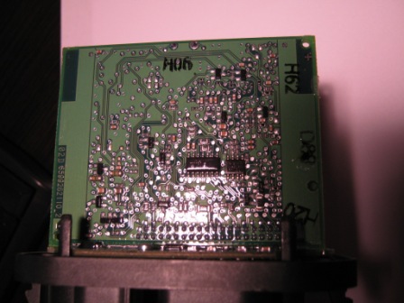

    Panowie a czy moze mi ktos na szybko odpowiedziec cz ten sterownik to jest analogowy czy tez na CANie ? z góry bardzo dziekuje za szybka odpowiedz. Pozdrawiam
    analogowy .Identyczny masz post wyżej ale w innej tonacji ;)

    Ten co ja zamiescilem to jest z Thermo Top Z/C-B, nie wiem z jakiego auta i rocznka, bardzo dziekuje za szybka informacje,

    Niestety, zamieszczone wyżej foto przedstawia sterownik sterowany cyfrowo. Nie jest to "analog".

    Ja twierdzę,że zamieszczone wyżej foto przedstawia sterownik sterowany ANALOGOWO :D

    CAN to to nie jest na pewno. Brak np. charakterystycznego transceiver'a CAN oraz dławika na linii CAN. Inaczej mówiąc ten sterownik nie gada z autem po CANie.
    Tak po prawdzie chyba to żaden sterownik nie jest "analogowy". Po pierwsze wszystkim rządzi uP Motorolki, a po drugie protokoły transmisji: W-Bus, K-line jak i CAN to przecież protokoły gdzie latają zera i jedynki :D

    Tak,masz rację,żaden sterownik nie jest analogowy,ale niektóre są STEROWANE ANALOGOWO :D
