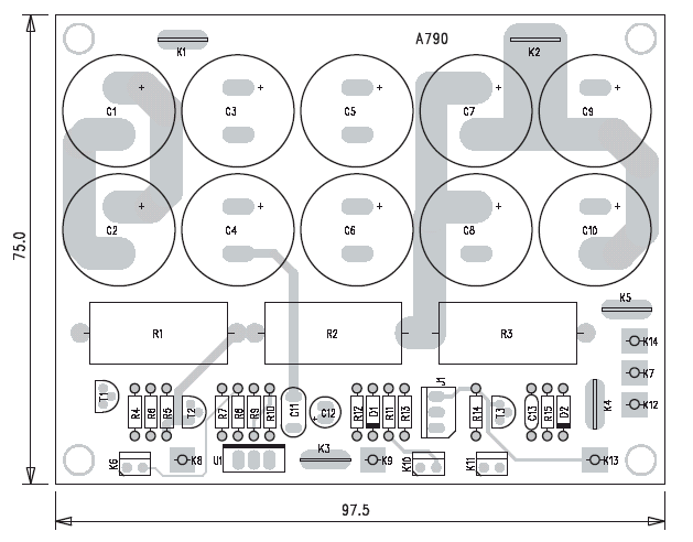

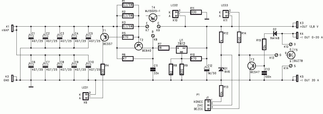

  • Zasilacz przystosowany do zasilania wszelkich urządzeń nadawczych dużej mocy. Do zasilacza podłączamy transformator z mostkiem o wydajności 25A i napięciu 17,5V-20V. C1-C10 to filtrujące baterie kondensatorowe - przyjęto filtrację na poziomie 2000uF na amper, czyli każdy o pojemności 4.700uF. Zasilacz posiada dwa wyjścia - jedno o wydajności 20A bez możliwości regulacji, a drugie z możliwością ograniczenia prądu od 50mA-20A
    • Zasilacz 13,8V/20A zasilacz13v20a.gif (29.69 KB) Musisz być zalogowany, aby pobrać ten załącznik.
    • Zasilacz 13,8V/20A zasilacz13v20a_elem.gif (27.53 KB) Musisz być zalogowany, aby pobrać ten załącznik.
    • Zasilacz 13,8V/20A zasilacz13v20a_pcb.gif (22.38 KB) Musisz być zalogowany, aby pobrać ten załącznik.

    Przeciez ten MJ15025 według noty katalogowej ma max. 16A przy 25*C. Na schemacie jest jeden. Więc skąd te 20A ?

    Może układ działać , ale będzie chodził na granicy wytrzymałości wytrzymuje 16A stałego poboru ale chwilowo moze wytrzymac do 30A, trzebaby podczepic do niego porządny radiator.

    Schemat stary aczkolwiek nowy projekt pcb.Zajrzyjcie na www.electronics-lab.com do dzialu projektow
    Układ zbudowałem i działa aczkolwiek macie racje co do prądu wyjściowego - trzeba wesprzeć go drugim tranzystorem bądź zadbać o to by tranzystor był w obudowie metalowej TO-3( zazwyczaj dostepny jest w plastikowej) i przykrecic go do dobrego radiatora

    Ciekawe jest również to że zastosowany tam BUZ78 wytrzyma tylko ciagłego prądu 1,6A natomiast chwilowego do 6 A.
    Czyli prąd 20A nam ograniczy ale tylko raz.... Ani razu więcej nie zadziała...

    1. To nie jest zasilacz stabilizowany tylko jego żałosna namiastka bo pod obciążeniem napięcie zdecydowanie zmniejsza się o prawie jeden wolt a w dobrych konstrukcjach tylko o kilkadziesiąt miliwolt (głównie spadek na przejściu przez zaciski wyjściowe - bo to jest poza pętlą kompensacji napięcia);
    2. Współcześnie, w 21 wieku, prawie każdy spotkał się tranzystorami polowymi mocy (MOSFET - VMOS, HEXMOS i w innych technologiach wykonania struktury), więc nie ma problemu z wykonaniem na takim tranzystorze całego zasilacza, a nie tylko zabezpieczenia przeciwzwarciowego jak w zasilaczu - patrz pierwszy post. Prąd na poziomie 35A jest łatwy do realizacji na pojedynczym tranzystorze mocy!!!

    Schemat jest ciekawy i pokazuje nietypowe wykorzystanie L200.
    Ma szereg zalet:
    1. Prosta i nowoczesna konstrukcja;
    2. Doskonała stabilizacja napięcia - dzięki obecności stabilnego L200;
    3. Zabezpieczenie termiczne (kłania się obecność L200 - pod warunkiem zamocowania L200 na wspólnym radiatorze z tranzystorami mocy);
    4. Jest to konstrukcja typu LOW DROP czyli o małej dopuszczalnej różnicy napięć między wejściem a wyjściem.
    Niestety, ma kilka wad:
    1. Połączone równolegle tranzystory polowe to poważny błąd w pracy liniowej - minimalny rozrzut parametrów spowoduje nierównomierny podział prądu i w konsekwencji zniszczenie zasilacza;
    2. Potrzebny jest specjalny transformator z dwoma ekstra przygotowanymi uzwojeniami.
    3. Brak neutralizacji tranzystorów mocy - układ ma tendencje do wzbudzania się.
    4. Nie ma zabezpieczenia elektronicznego zwarciowego i nadprądowego.
    5. Nie można połączyć obudowy tranzystorów mocy (dren) z obudową L200 (masa zasilania). podkładki izolacyjne utrudniają odprowadzanie ciepła.
    Możliwa jest optymalizacja tego schematu.
    Wady można zniwelować:
    1. Tranzystory można wybrać z tej samej grupy, serii i od oczywiście tego samego producenta, po uruchomieniu należy sprawdzić równomierność wartości prądów w poszczególnych tranzystorach, nie zaszkodzi dołożyć rezystory wyrównawcze w obwodzie źródeł MOSFET-ów (około 0,1 Ohma/5W) lub wymienić na jeden zdecydowanie mocniejszy np. IRFP064. To drugie rozwiązanie jest bardziej kłopotliwe do rozproszenia ciepła.
    2. Można zastosować dwa transformatory lub jeśli jest widoczne okno karkasu w transformatorze mocy to można nawinąć dodatkowe uzwojenie drutem o średnicy ok. 0,5mm - zapotrzebowanie na prąd jest w tym układzie minimalne, lub powielacz napięcia.
    3. Dwa kondensatory w szereg między dren a źródło, środek do masy załatwią problem.
    4. Można zostawić tak jak jest - w końcu jest bezpiecznik, który się spali w przypadku zwarcia, taka uroda tego rozwiązania.
    5. Tu nic nie można zrobić - również jest to konsekwencja wyboru rozwiązania. Jak się nie podoba to należy zmienić układ na inny.
    Proponuję zapoznać się z dostępnymi rozwiązaniami typu LOW DROP. Mam schematy stabilizatorów LOW DROP na zaledwie dwóch tranzystorach najprostsze z napięciem 13,8V i prądem wyjściowym 25A.

    Ad pkt 1 - można zastosować jeden "mocny" jak np HUF
    Ad pkt 2, bład - jest tyle co na schemacie nap na L200 to u1+u2

    Przy 19V z transformatora po wyprostowaniu i filtracji otrzymamy jakieś 25V, napięcie wyjściowe 13,8. Mamy 11V spadku, a przy 20A to 220W mocy strat ! Ładny piecyk. Odprowadzić taką moc nie jest proste...

    Nie do końca. W miarę zwiększania poboru prądu napięcie na elektrolitach będzie maleć.

    Napięcie za mostkiem zaniżyłem różnicę też, nawet przy różnicy 8V ( optymistycznie ) to 160W... Jeśli ktoś chciałby mieć możliwość ciągłego poboru tych 20A to albo potężny radiator albo dobry wentylator...

    obstawiałbym jedno i drugie

    w tym zasilaczu zamiast tranzystora MJ15025 należy zastosować 2N5683 a zamiast BUZ78 mosfeta BUZ11
