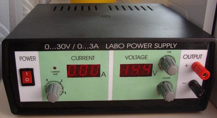

  • Zasilacz zbudowałem na podstawie projektu http://www.electronics-lab.com/projects/power/003/index.html
    Dodałem:
    - przełacznik uzwojeń transformatora aby mniej ciepła się wydzielało na radiatorze.
    - wentylator właczający się, gdy temperatura radiatora podskoczy za wysoko.
    - oddzielny układ zasilający wzmacniacze operacyjne okazał sie konieczny ze względu na transformator który ma dwa uzwojenia przełączane. Inną przyczyną było to, ze przy maksymalnym napieciu wyjściowym, oraz obciążeniu 3,2A napięcie przysiadało. Po zastowowaniu zasilacza stabilizowanego do wzmacniaczy operacyjnych skończyły sie problemy.
    - nowe wzmacniacze operacyjne na wyższe napięcie +/-20V a pod ręką miałem LM318.
    - miliwoltomierze z AVT do pomiaru pradu i napięcia wyjściowego
    - tranzystory dałem dwa równolegle
    - dodałem potencjometr do dokładnego ustawiania napięcia wyjściowego
    Sporo elementów dawałem jakie miałem pod ręką i które można spokojnie zastąpić innymi np tranzystory mocy to 2SC2625 które zwykle siedzą w zasilaczach komputerowych a ja miałem takie pod reką i takie dałem :D.
    Z tyłu obudowy jest gniazdo sieciowe takie jak do zasilacza komputerowego. bezpiecznik oraz srebrny grill przykręcony do radiatora :D.
    Panel robiłem na szybko w Corelu.
    Gałki do potencjomertów jakieś lepsze kupiłem , które są dosyc masywne i precyzyjne.
    Zasilacz działa juz około pół roku i nie mam z nim żadnych problemów...tylko czasmi się właczy wentylator, aby schłodzić radiatory:D

    Bardzo fajna konstrukcja, ale ciekawi mnie kosztorys choćby na oko. A i jeszcze jedno - skale do potencjometrów namalowałeś pisakiem widze :) weź dodrukuj choćby na białej kartce jakąś skale, bo ta się rzuca w oczy
  • #3 1680532
    Holtek
    Specjalista - zasilacze komputerowe
    Posty: 391
    Pomógł: 65
    Ocena: 195
    Transformator miałem z jakiegoś sprzętu Unitry i ma 120W.
    Miliwoltomierze wyniosły mnie około 45zł, gałki do potencjometrów to 3zł/szt, a pozostałe elementy miałem z wyjątkiem przekaźnika który kosztował 10zł.
    Przedni panel narysowałem w Corelu, później na drukarce laserowej wydrukowałem, ofoliowałem i wyciąlem otwory. Skalę do regulacji napięć zrobiłem markerem :D ale bez oznaczeń bo widac na wyświetlaczu jakie napięcie jest ustawione. Skala do amperomierza już jest opisana i kreseczki :D dokładnie informują o ustawionym progu ograniczenia pradowego. to mi wystarcza w zupełności aby ustawić dokładnie ograniczenie pradowe, zwłaszcza ze gałki potencjometrów mają ostre strzałeczki :D
    Wszytkie ścieżki przez które przepływa duży prąd wzmocniłem drutem 2mm. Niektóre przewody są podwójne aby zminimalizować spadki napięć. Przy maksymalnym obciazeniu zasilacza napięcie wyjściowe będzie mniejsze od ustawionego, o maksymalnie kilka mVa tego juz wyświetlacze nie pokażą :D
    Otwory pod wyświetlacze najpierw zrobiłem wiertarką a później równałem pilnikiem :D troche to było pracochłonne ale nie miałem innych narzędzi.

    A ten wiatraczek to też jest z jakiegos zasilacza komputerowego czy nowy? Jaki to jest konkretnie wiatrak? Czy jest sterowany termostatem? Czy z jakiegoś układu płynnej regulacji obrotów?
  • #5 1681697
    Holtek
    Posty: 391
    Pomógł: 65
    Ocena: 195
    Wiatrak jest też z zasilacza. Sterowany jest termostatem na wzmacniaczu operacyjnym, a jako czujka temperatury pracuje złącze p-n tranzystora BD135. Przykręcony jest on do radiatora.

    Wydajność prądową zasilacza łatwo zwiększyć. Po złożeniu z części takich jak na wykazie elementów, ze strony electronics lab, maksymalny prad wyjściowy był właśnie 5A, Mnie taki duzy prąd nie jest potrzebny ale i transformator mam troche za słaby więc zmniejszyłem go rezystorem do 3,2A. Tranzystor sterujacy moze się trochę grzać i moze okazać sie że trzeba przykręcić kawałek blaszki odprowadzajacej ciepło.
    Co do napięcia to maksymalne napięcie w tej konstrukcji wyznaczają napięcia pracy wzmacniaczy operacyjnych pomniejszone o spadek napięcia na tranzystorze sterującym i na dwóch tranzystorach wyjściowych. Ja zasiliłem wzmacniacze z oddzielnego źródła napięcia stabilizowanego 34V. Ograniczeniem jest maksymalne napięcie pracy wzmacniaczy opreacyjnych. LM318 to +/- 20V, a proponowany przez elektronicslab TL081 to +/- 18V

    Witam, też mi się podoba Twoja konstrukcja zasilacza. Chciałem zapytać jak reaguje układ ograniczenia prądu na obciążenie żarówką np. 12V/50W lub jakimś większym silnikiem noi jak się ma do tego pomiar prądu i napięcia?Czy rzeczywiście ograniczenie działa od 2mA obciążając np Ledką? Przepraszam za wnikliwe pytania. Nie ukrywam, że mam zmiar też coś podobnego złożyć
  • #16 1994271
    Holtek
    Posty: 391
    Pomógł: 65
    Ocena: 195
    Amperomierz wyświetla prąd z dokładnością do dziesiątek mA.
    Często muszę sprawdzić nieznanej wartości diody Zenera, wtedy ograniczenie prądowe ustawiam na około 10mA (taką minimalną wartość pokaże amperomierz), podłączam diodę Zenera i zwiększam napiecie aż do zadziałania ograniczenia prądowego. Napiecie podane na woltomierzu jest to napięcie diody Zenera.
    Podobnie sprawdzam diody LED. Ustawiam ograniczenie prądowe na około 10mA i mogę spokojnie podłaczać diody LED bez obawy o ich uszkodzenie.
    Pełny opis modułów miliwoltomierzy które pracuja u mnie jako woltomierz i amperomierz jest dostępny na
    http://www.sklep.avt.pl/go/_info/?id=2424
    Swoje płytki od miliwoltomierzy musialem sporo poprzycinać aby oba moduły zmieściły sie blisko siebie.
    Po podłączeniu dużej żarówki ograniczenie prądowe od razu sie włącza a max jego wartość to 3,2A. Żarówka powoli będzie się rozjaśniać a napięcie na niej będzie rosło wraz ze wzrostem rezystancji żarnika.
    żarówka 50W/12V nie zaświeci pełną jasnością ponieważ nie pozwoli na to układ ograniczenia prądowego.
    Zasilacza nie obciażam dużymi prądami więc te 3A całkowicie mi wystarczają.
    Jeśli jednak ktoś chce zwiekszyć wydajność prądową zasilacza to wystarczy wymienić jeden z rezystorów przy potencjometrze, zmienić diody prostownicze w mostku, oraz zmienić rezystor 0,47Ω/5W na conajmniej 10W.

    Mam tylko pytanko co sie dzieje z napieciem gdy przelacza sie uzwojenie - nie jest to zauwazalne czy jak ??
    I jeszcze prosba gdybys znalazl albo zrobil od nowa plytki do dodatkowych modulow to oszczedzilbys wielu ludzia zabawy :D

    Podczas przełaczania napięć nic sie nie dzieje dziwnego. Każde uzwojenie ma 18V a przełaczanie następuje przy 15V.
    Regulację progu przełączania uzwojeń mozna regulować potencjometrem PR3.
    Niekoniecznie transformator musi mieć 2x18V. Moze mieć np jak na schemacie 2x16V.
