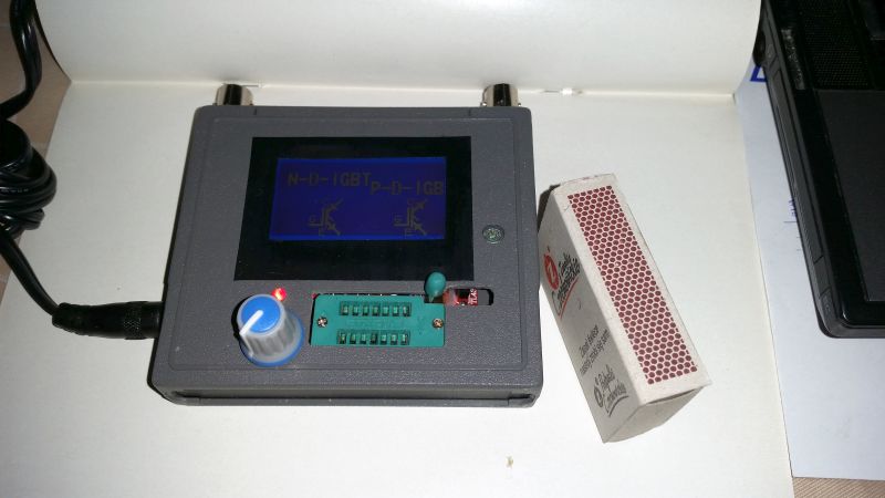

    Pół roku temu dałem za niego z przesyłka ok. 70 zł. Opłata w PLN. Wysyłka z Europy. Czas oczekiwania tydzień. Zero problemów z uruchomieniem. Bardzo funkcjonalny gadżet w warsztacie elektronika. Nie zastąpi dokładnego miernika ale jako tester do szybkich, powtarzalnych pomiarów jest O.K. W załączniku zdjęcia mojego testera. W górnej części obudowy zamontowałem dwa złącza BNC - jedno do wejścia pomiarowego częstościomierza a drugie jako wyjście generatora.
    • Czy warto kupić tester RLC półprzewodników z Gotronik? Dokładność i obudowa DYI M12864.jpg (158.74 KB) Musisz być zalogowany, aby pobrać ten załącznik.
    • Czy warto kupić tester RLC półprzewodników z Gotronik? Dokładność i obudowa M12864_finish.jpg (51.51 KB) Musisz być zalogowany, aby pobrać ten załącznik.
