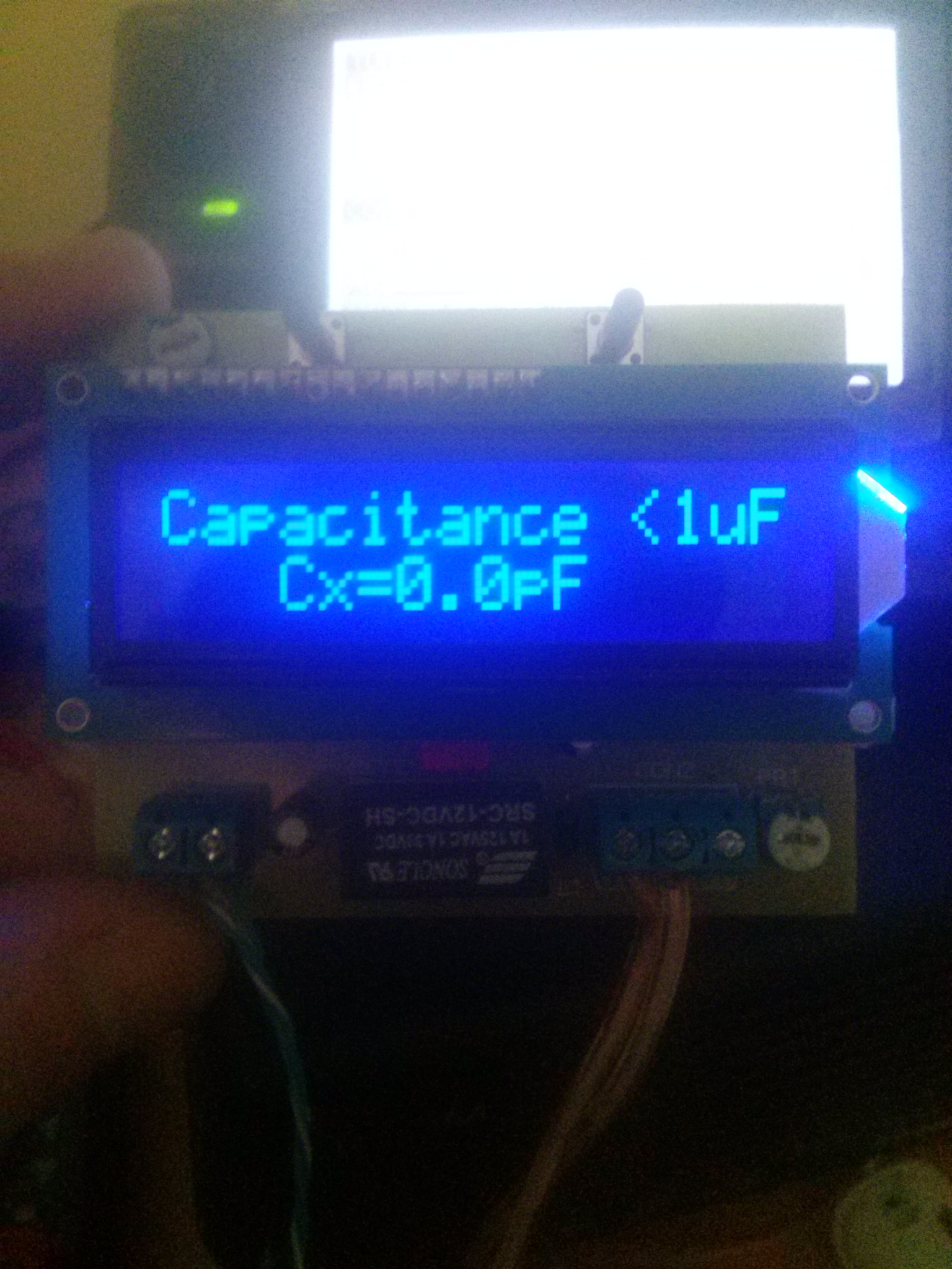

    Jestem początkującym adeptem sztuki elektronicznej. Zakupiłem Kit do samodzielnego montażu miernik LC KM409 z Nord Elektronik. Kit zmontowałem i uruchomiłem oprócz jednej rzeczy. W opisie podane jest że po 1 min pracy automatycznie wyłącza się podświetlenie wyświetlacza, powtórne załączenie możliwe jest po naciśnięciu jednego z przycisków. U mnie jest na odwrót , podświetlenie załącza się po 1 min a naciśnięcie jakiegokolwiek przycisku wyłącza podświetlenie. Proszę o pomoc w rozwiązaniu tego problemu zanim podepnę podświetlenie na sztywno.
    • Miernik LC KM409 - podświetlenie wyświetlacza działa odwrotnie niż opisano CCF20160528_00000.jpg (681.5 KB) Musisz być zalogowany, aby pobrać ten załącznik.

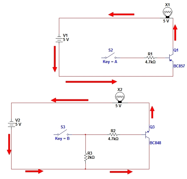

    Niech mnie ktoś poprawi jeśli źle to widzę ale gdyby zastosować zamiast tranzystora PNP tranzystor BC848 (NPN) oczywiście wlutować go tak aby kolektor wpadał w emiter a emiter w kolektor.
    Tylko w tym przypadku Mega8 wystawia stan niski i podświetla wyświetlacz.
    Stosując BC848 (NPN) wymogiem było by pojawienie się stanu wysokiego (5V)
    czyli inwersja działania podświetlenia. Tylko czy w stanie wysokim na wyjściu mikrokontrolera pojawia się 5V o wystarczającym prądzie do wysterowania tranzystora BC848
    Śmiem twierdzić że chyba ten co programował mikrokontroler dał ciała zamiast 1 wstawił 0 i stad całe zamieszanie wynikło.
    Strzałki wskazują w którą stronę płynie prąd (od plusa do minusa)
    Punkt A i B to ten sam sygnał podawany z mikrokontrolera
    Na rysunku schemat wyżej podanie masy zaświeca, schemat niżej podanie masy wygasza.
    Sprawdzone w multisimie wirtualnie ale czy zadziała praktycznie ?

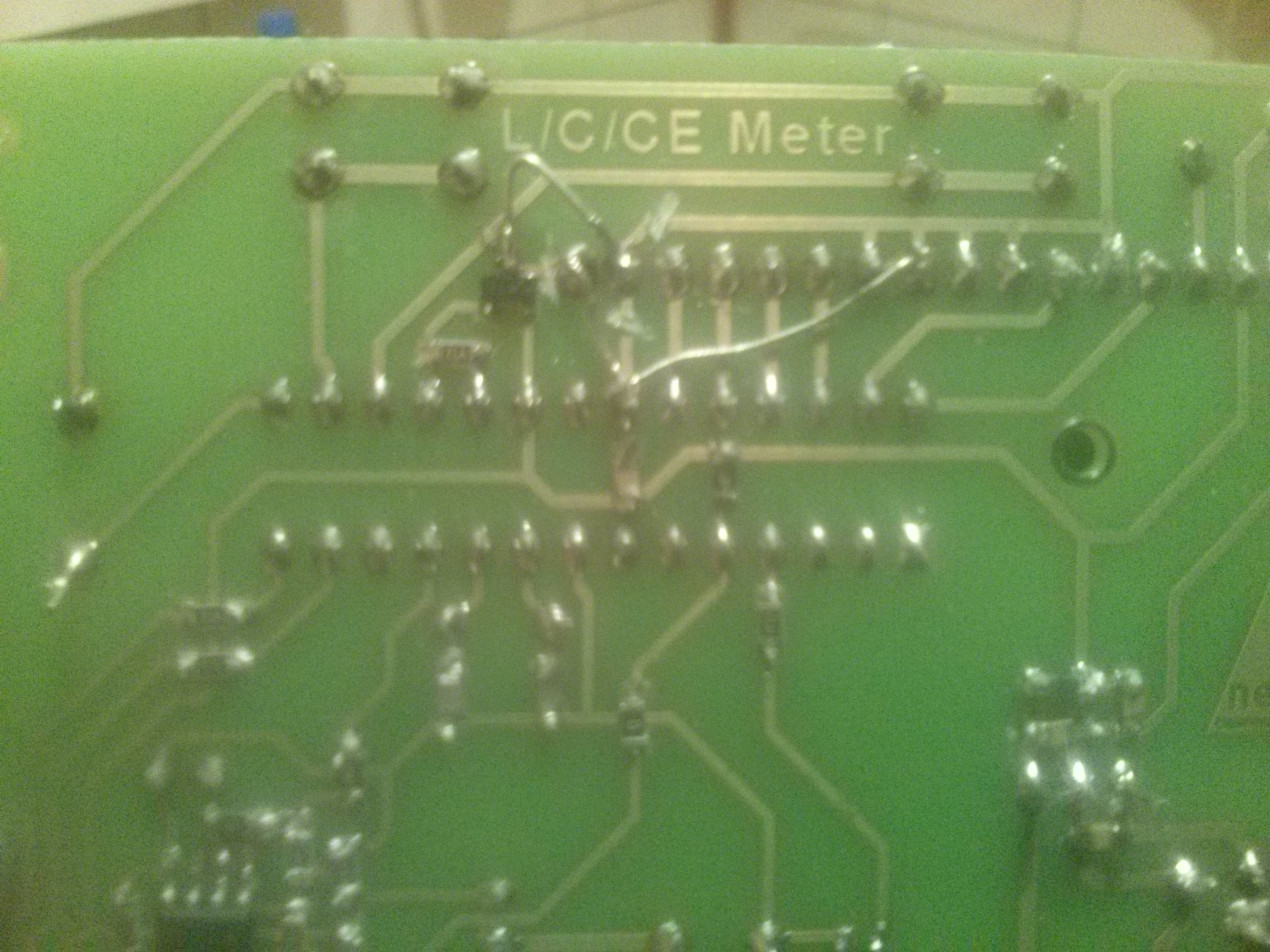

    Ja to tak zrobiłem jak na zdjęciu, wyświetlacz pokazywał wartości ale nie podświetlał, po przyglądnięciu się układowi zrobiłem taką modywikacje . Przeciołem ścieżki w 3 miejscach i polutowałem zworki, i działa normalnie, błąd konstrukcji. Miernik LC KM409 - podświetlenie wyświetlacza działa odwrotnie niż opisano Miernik LC KM409 - podświetlenie wyświetlacza działa odwrotnie niż opisano
    • Miernik LC KM409 - podświetlenie wyświetlacza działa odwrotnie niż opisano m3.jpg (488.95 KB) Musisz być zalogowany, aby pobrać ten załącznik.

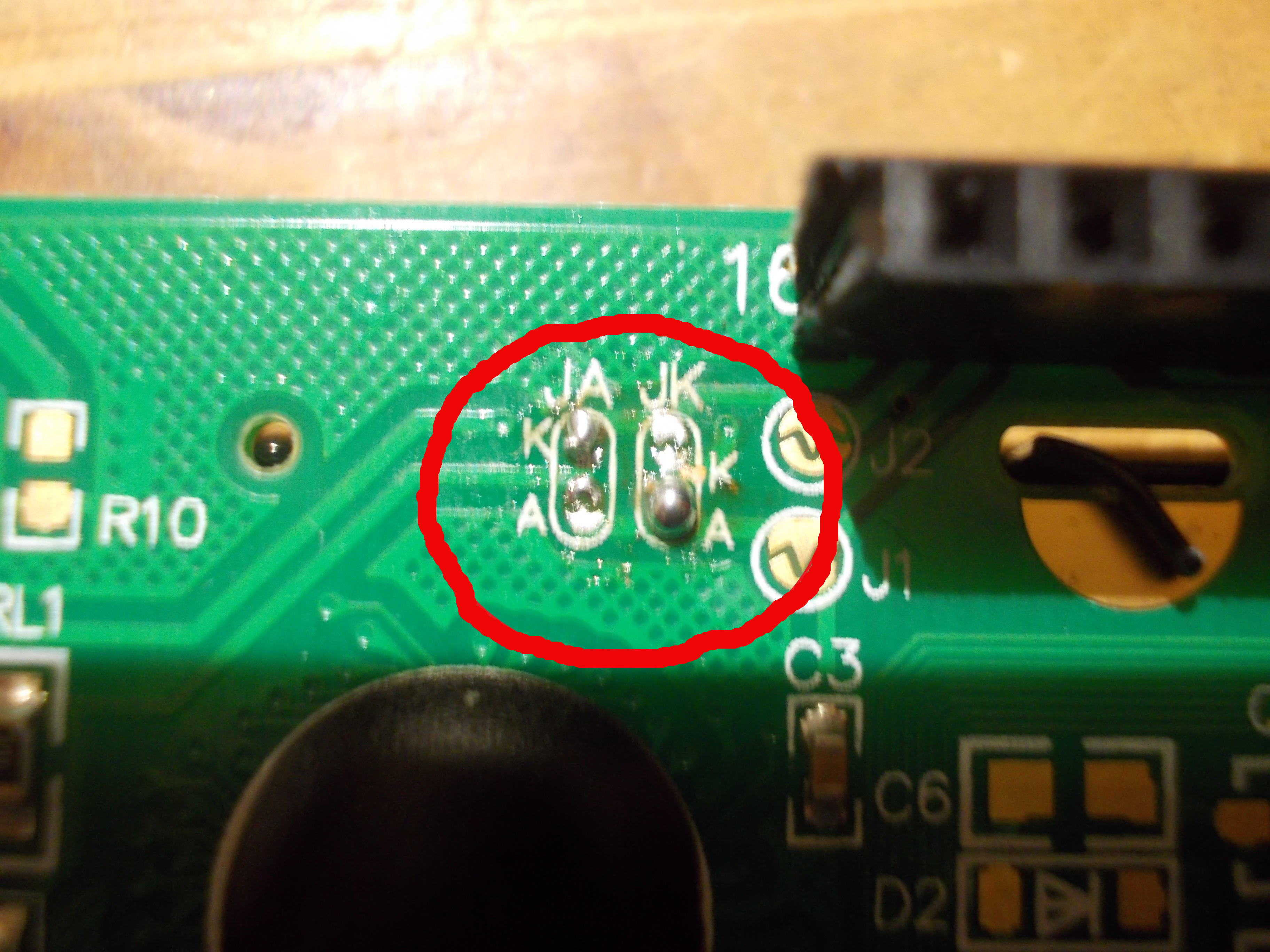

    Na panelu LCD znajdują się zworki JA i JK . Wystarczy je przelutować zgodnie z informacją w instrukcji (na zdjęciu są już przelutowane).

    O zworkach na wyświetlaczu pamiętałem, podczas uruchamiania postępowałem zgodnie z instrukcją otrzymaną wraz z kitem niestety efekt był taki jak opisałem w pierwszym poście
