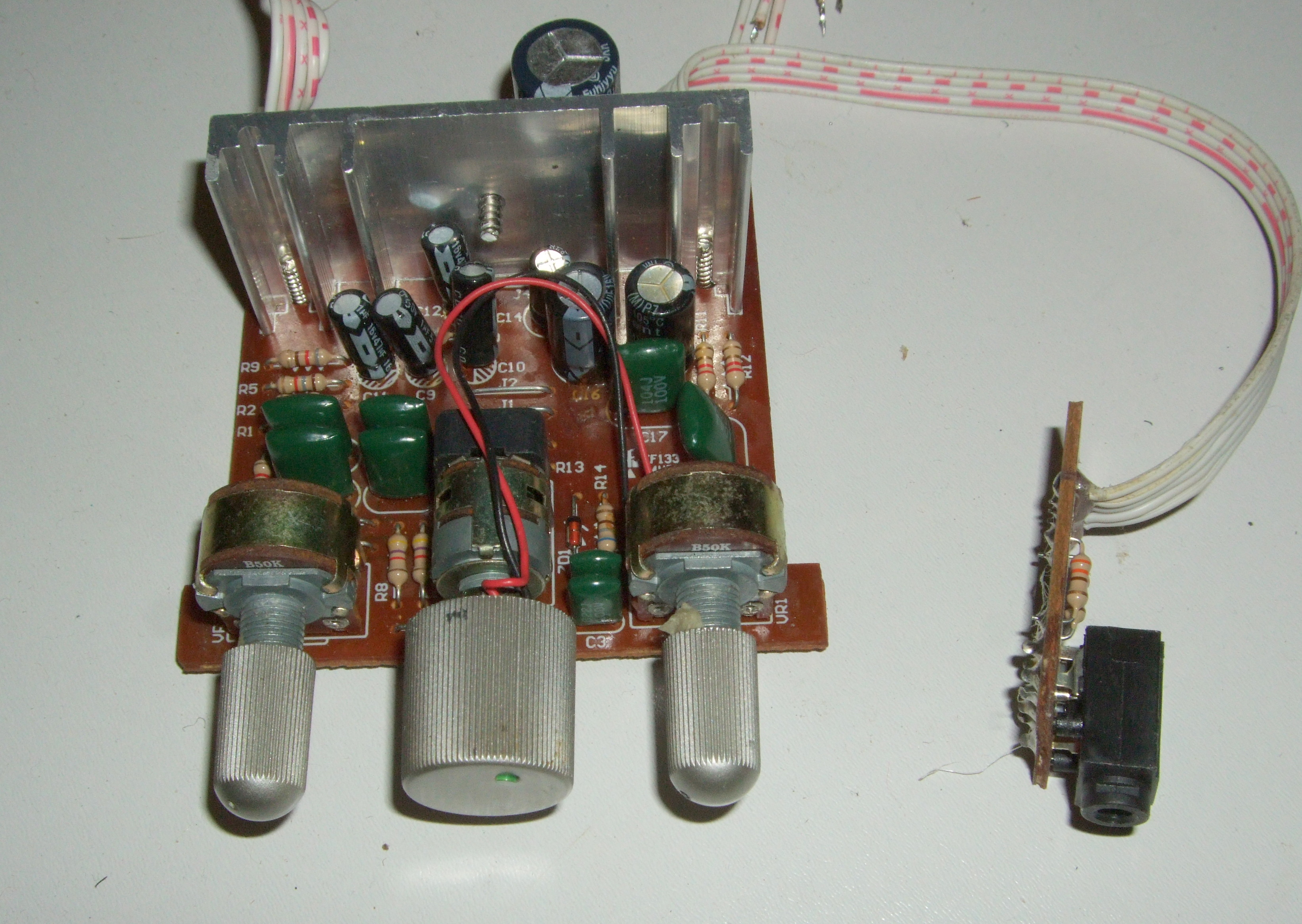

  • #6 15712642
  • #7 15712667
    Marcelin00
    Posty: 113
    Ocena: 4
    Phantom48 widzę, że jest to gotowiec wyciągnięty z czegoś:>. Powiedz mi czy takie rozwiązanie zdałoby egzamin u mnie czyli wzmocni mi sygnał z tableta do wzmacniacza i da możliwość regulacji wysokich, niskich częstotliwości oraz Volume. Z czego to wyjąłeś?
