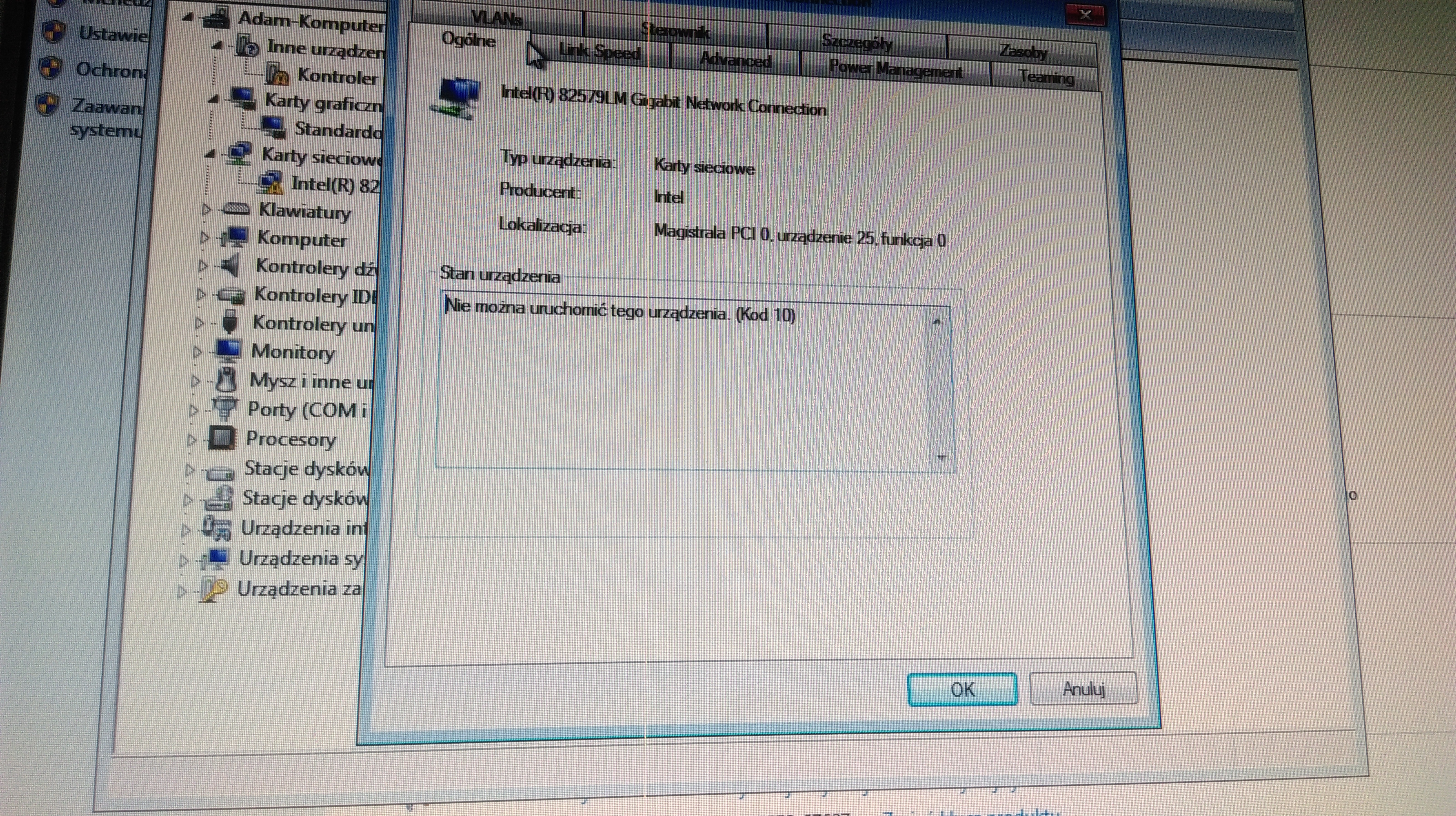

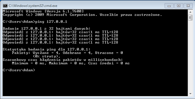

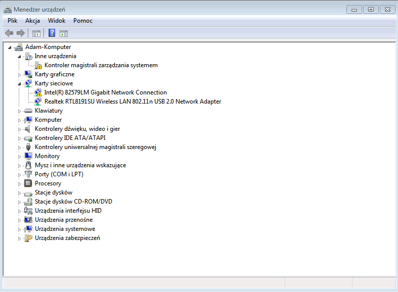

    Zrobiłem zdjęcia diagnostyki karty sieciowej i jak wygląda mój BIOS.Jeżeli wiecie co muszę tam zmienić, żeby internet mi dział to proszę o odpowiedzi.Karta sieciowa działa robiłem test, który polegał na wpisaniu w cmd ping 127.0.0.1 i wtedy jeżeli nie wyskoczy błąd to znaczy, że działa.

    NezUx
    Poziom 8  
    Posty: 82
    Tylko że przez WiFi mi działa wszystko.Jak byście mi mogli dać poprawne do karty sieciowej sterowniki był bym wdzięczny.

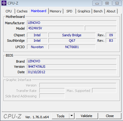

    Dacie mi link do update BIOSU ja nie mogę znaleźć płyta główna IS6XM komputer LENOVO THINKCENTRE M91p.Zrobiłem zdjęcie z CPU-Z.
    Znalazłem tylko to http://support.lenovo.com/pl/pl/products/desk...-desktops/thinkcentre-m91p/downloads/DS018245
    tylko nie wiem co mam pobrać i jak to zainstalować.

    #50 15768040
    310artur
    Posty: 9002
    Pomógł: 980
    Ocena: 670
    Czytać umiesz? Znalazłeś to co trzeba. Pierwszy plik to instrukcja obsługi...
    Masz do wyboru różne formy updatu. Nie polecam robić tego z poziomu windows bo to często kończy się katastrofą. Tyle że to zawsze niesie ryzyko a jak pójdzie coś nie tak to serwis ci pozostanie.
    Masz w UEFI jakieś narzędzie do updatu? Jeśli tak to byłoby najlepsze jeśli nie to najlepsze będzie z USB albo CD z poziomu DOS. Że nawet nie chce mi się tu pisać jak zrobić DOSowy botowalny pendrive to lepiej zrób to z płyty CD.
    W tym instrukcja:
    Installation instructions for flash UEFI BIOS update (CD ISO image version)
    To
    Flash UEFI BIOS update (CD ISO image version) iso
    jest obrazem ISO który masz nagrać na płycie. Opcja "nagraj obraz płyty" nie czasem jako plik.
    Napięcie to 12V jak na każdym żółtym kablu w zasilaczu ATX ;)
