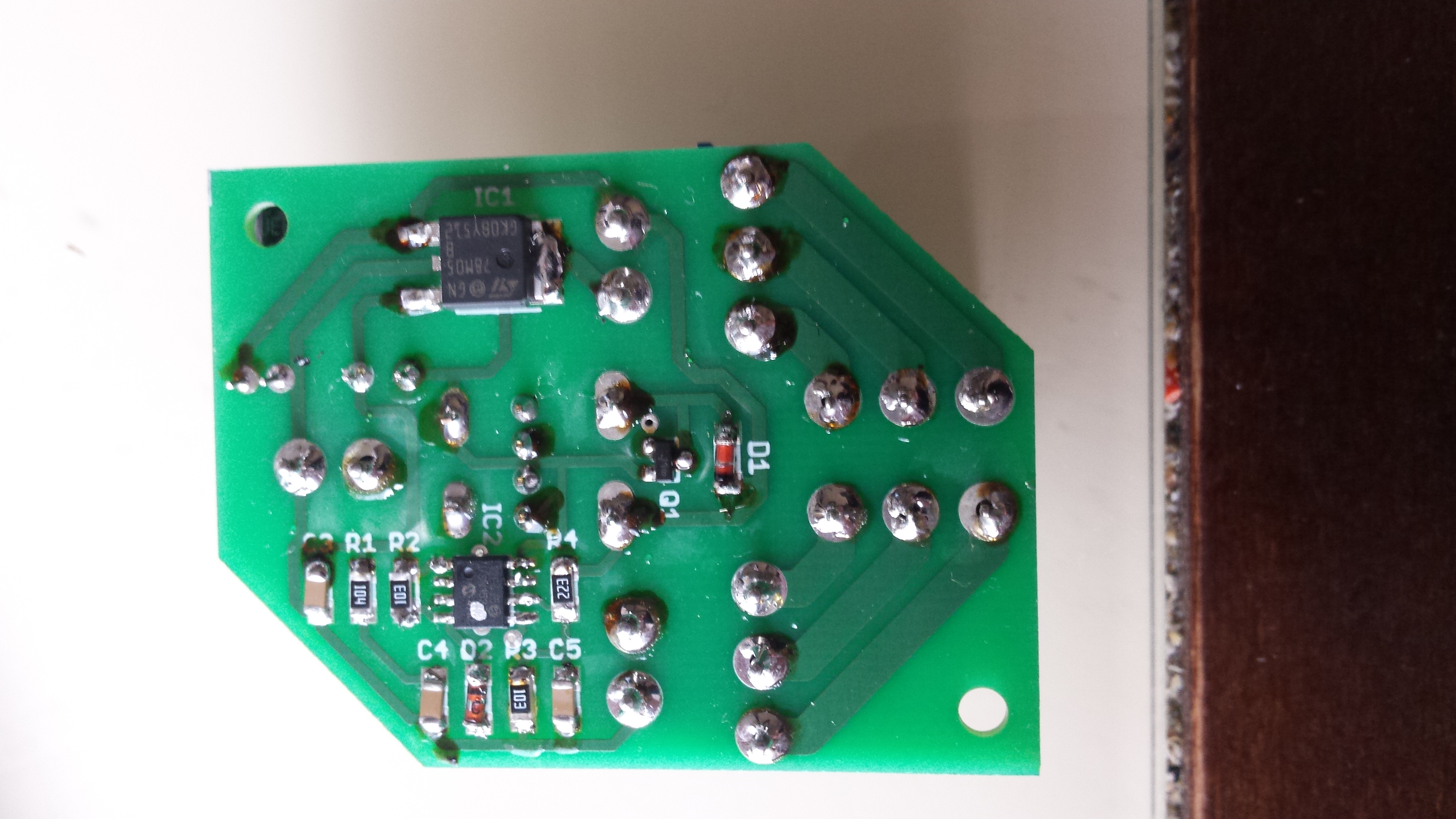

Sterownik oświetlenia AVT 1850 - brak reakcji przy programowaniu w samochodzie
gofer62 16 Cze 2016 17:26 1305 15
Użytkownik zgłosił problem z brakiem reakcji sterownika oświetlenia AVT 1850 podczas programowania w samochodzie, mimo prawidłowych napięć na pinach. W odpowiedziach zasugerowano sprawdzenie podłączenia fotorezystora, pomiar napięć na nogach mikrokontrolera PIC oraz upewnienie się, że nie ma zwarcia między nogami układu IC2. Po dalszych pomiarach okazało się, że uszkodzony był tranzystor sterujący przekaźnikiem, co zostało potwierdzone przez użytkownika, który podziękował za pomoc.
