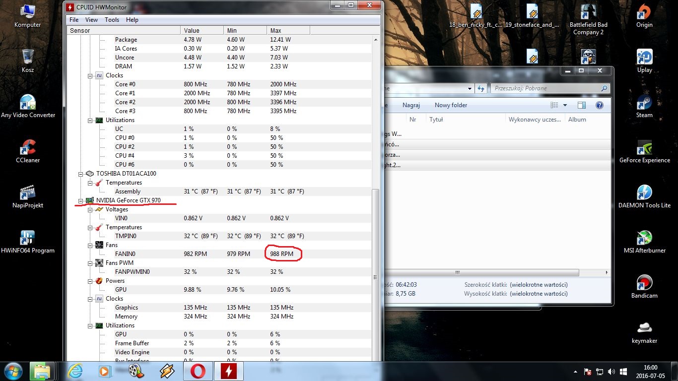

    Każda karta którą się kupuję ma załączona płytę ze sterownikami. Programem CPUID HWMonitor.
    Pobierz program zainstaluj włącz go a potem zrób to przy czym karta osiąga 85 stopni następnie popatrz do programu .
    Dlaczego karta graficzna GeForce 8800 GTS przegrzewa się w grach?
    I tak jak zrobiłem na zdjęciu znajdź swoją kartę czerwona kreska - po prawej stronie wzięte w kółko to są max obroty jakie uzyskała twoja karta odkąd program jest czynny. Czyli włączasz program robisz to co powoduję że temperatura rośnie do 85 a potem wchodzisz w program i sprawdzasz i napiszesz tutaj.

    Płyta główna jest używana, nie miałem żadnej płytki a co do karty graficznej jak podkręciłem obroty na maxa w grze jest 61 stopni to dobrze? tylko nie wiem jak będzie z innymi grami ale przy dotykaniu karty graficznej jest bardzo bardzo gorąca

    Ja przy graniu mam 85 stopni ale na GTX 970. No Powinno być dobrze jeśli ci nie przeszkadza szum z obudowy. Karty się tak grzeją maksymalnie do 90 stopni wtedy następuje reset komputera. Jeśli nie przekraczasz 90 stopni i się nie wyłącza to się nie masz co martwić.

    PS. Karty graficzne z tamtego okresu zazwyczaj nie miały tachometru w wentylatorze - stąd brak prędkości obrotowej na screenie HWM autora tematu.
