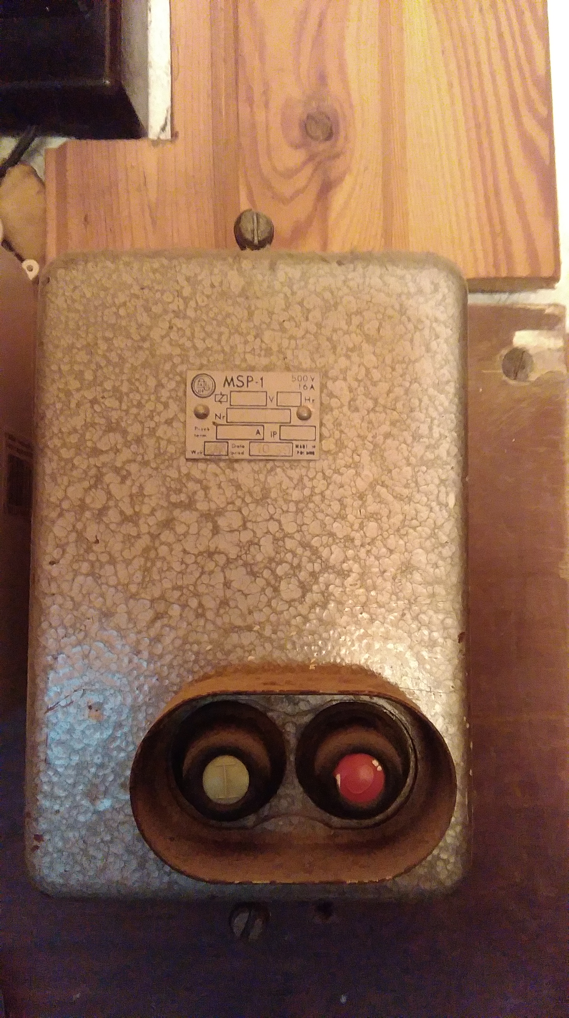

    Mam w domku jednorodzinnym zamontowany stycznik -o-l-e-j-o-w-y- (poprawka za Krzysztof Reszka: suchy) MSP-1. Problem polega na tym, że niemiłosiernie brzęczy przez całą dobę, nie da się go wyłączyć, bo oczywiście nie ma prądu w domku.
    Chciałbym go usunąć/zmienić na coś mniej hałasującego, jednak nie jestem w temacie i wolałbym, by elektryk nie zrobił mnie w tzw. bambuko najzwyczajniej w świecie wyciągając stycznik lub wstawiając w niego miejsce bezpieczniki. Istniejąca instalacja zawiera już bezpieczniki, ale nie jestem w stanie zbyt dużo o niej powiedzieć bez dokładnego obejrzenia całej tablicy.
    Czym można zastąpić ten stycznik ?
    Nie zamierzam w żadnym wypadku zabierać się za tę wymianę.

    Do czego służy ci ten stycznik?Jeżeli do wyłączania zasilania to możesz zastąpić go zwykłym wyłącznikiem typu ŁUK na odpowiedni prąd

    Stycznik suchy kolego , w środku powinien być stycznik SM1 .
    Można je jeszcze kupić w sklepach i hurtowniach . Ale jak tu już pisał kolega po co on tam jest .

    Sęk w tym, że dom jest na bieżąco używany, więc ewentualne utracenie prądu i niemożność jego włączenia byłoby sporym utrudnieniem.
    Instalacja była kładziona w latach 60-70-tych, nawet jeśli była naprawiana lub fragmentami wymieniana nikt nie pamięta, do czego służy omawiany element. Dlatego też wydaje mi się, że najwygodniejszym rozwiązaniem byłaby wymiana 1:1, tzn. zdjęcie uporczywego stycznika i założenie czegoś działającego najlepiej bezgłośnie.

    Albo kiedyś był jakiś piec akumulacyjny i szła druga taryfa lub ktoś zrobił sobie małe centrum dowodzenia własnym światem i rzec mówiąc jest to po prostu wyłącznik prądu w owym własnym świecie.
    Chyba najlepszym rozwiązaniem będzie jego usuniecie lub jak wyżej radzono zamontowanie w jego miejsce rozłącznik FR.

    Koledzy pytają co włącza ten stycznik w chwili obecnej.
    Jeżeli włączanie robisz tylko tymi przyciskami, to załóż wyłącznik na odpowiedni prąd.
    Bedzie wtedy "zero" brzęczenia.

    Trzeba przede wszystkim zajrzeć pod obudowę, może jest tam jeszcze termik zabezpieczający instalację alu przed przeciążeniem.

    Spytam inaczej-czy przy wyłączeniu tego stycznika prąd zanika w całym domu?Wyłącz go na chwilę -domek to nie elektrownia atomowa więc przez chwilę nie wybuchnie

    Jeżeli nie można sobie pozwolić na wyłączenie to pewno nie można też wyczyścić rdzenia elektromagnesu ( rdza i zabrudzenia ,prawdopodobna przyczyna brzęczenia ) a wymiana to pewnie byłby stan klęski i konieczność zwołania sztabu kryzysowego ... to może jednak po sprytnego elektryka ?
    W oryginale, obudowa z termikiem w środku miała dodatkowy przycisk do jego kasowania . Więc raczej sam stycznik . Układ ten stosowany był tam gdzie napięcie na odbiorniku nie powinno się pojawić po zaniku zasilania (forma zabezpieczenia przed samoczynnym ponownym załączeniem) dlatego należy się zastanowić nad zastosowaniem wyłącznika z ręcznym przełączaniem .

    Jeżeli ma to tylko zabezpieczać przed ponownym załączeniem po zaniku to można zrobić prosty układ odpowiednio łącząc stycznik /w wersji aktualnej na szynę/ z wyłącznikiem. Zakładamy tego dużo w centrach handlowych i działa bez problemów.
    Alternatywnie stycznik można sterować przekaźnikiem bistabilnym np typu bis
    http://www.fif.com.pl/produkt/26/239 /f&f bis-402/ lub podobnym dowolnego innego producenta.
