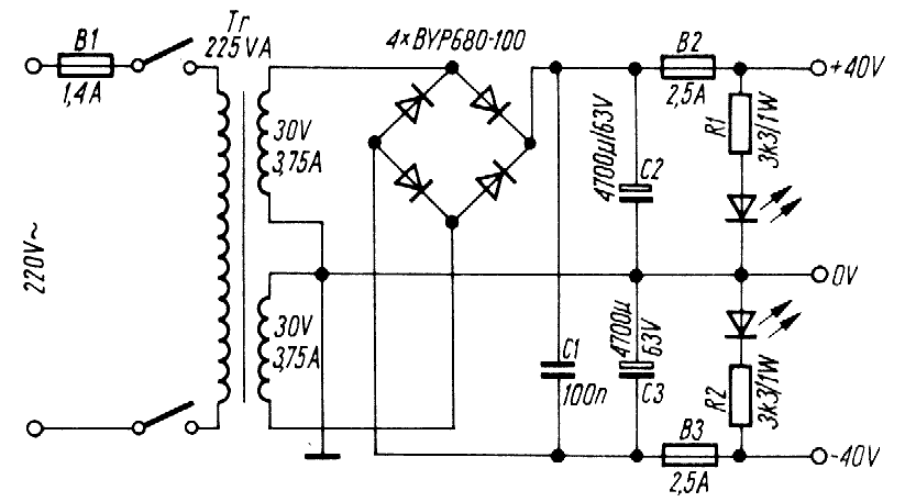

    Kolejną sprawą jest transformator.
    Na owej stornie jest napisane że do zasilania tej końcówki dobry będzie transformator toroidalny 200W 2x28V.
    To czy do dwóch takich końcówek powinienem zastosować 400W?
    i czy układ miękkiego startu będzie konieczny?
    i czy jeden transformator wystarczy do zasilenia całego wzmacniaczy?

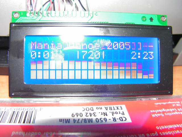

    Ale po paru chwilach studiowania schematu wpadłem na pomysł o "cyfrowym przedwzmacniaczu" (nie wiem czy w ogóle mogę to tak nazwać)
    Myślałem o konstrukcji z wyświetlaczem na którym pokazywał by się podczas regulacji bass, treble, głośność itd a po jakimś czasie wyświetlał się cyfrowy Wskaźnik wysterowania.
    Coś takiego jak tu:
    Jak złożyć wzmacniacz stereo 2x100W na TDA7294 i jaki transformator wybrać?PICT00..JPG (107.18 kB)Musisz być zalogowany, aby pobrać ten załącznik.
    I miało by to działać na pilota.
    Tylko potrzebował bym schematu czegoś takiego albo nakierowania na coś z czego mógłbym wyczytać wszystko co jak i z czym to się je.
    na owej stornie jest napisane że do zasilania tej końcówki dobry będzie transformator toroidalny 200W 2x28V.
    Tak - moc dla dwu kanałów dwa razy większa.
    Może się przydać.
    O odpowiedniej mocy - wystarczy.

    1/ napięcie transformatora (podane w jego danych, lub na nalepce) to napięcie dla obciążenia mocą znamionową. Napięcie bez obciążenia będzie wyższe o ok. 10%.
    2/Napięcie 2x28V~ po wyprostowaniu da ok. 2x40V napięcia stałego. Zdecydowanie za dużo dla TDA 7294. Ten wzmacniacz wytrzymuje takie napięcie jedynie bez obciążenia i bez sygnału na wejściu.
    3/ Wzmacniacze klasy AB (jak wspomniany TDA) mają sprawność ok. 60% a nie 50.
    4/ Dla wzmacniacza 2x 70 W (a to jest kres możliwości dla TDA 7294) moc transformatora może być znacznie niższa niż proponowane 400W. W praktyce wystarcza transformator 150W.
    Stosowanie większych mocy nic nie da - poza generowaniem zbędnych kosztów i ciężaru.
    Czy te 150W to nie za mało?
    Na stronie gdzie znalazłem schemat końcówki mocy pisało że odpowiednie będzie 2x28V 200W dla jednej końcówki więc czy to 150W dla całego wzmacniacza to nie za mało?
    Skoro 2x28V to za dużo to czy 2x24V będzie dobre?

    piotuś napisał:
    Jakiej mocy mógł bym się spodziewać przy 2x24V?
    http://pdf.datasheetcatalog.com/datasheet2/a/0scgel8exqr094jlw9qfjx9qjc3y.pdf
    Tabelka na 3 stronie.
    Nie będzie. Wzmacniacz gros czasu pracuje w mocy średniej ok. 1/2 - 1/3 mocy maksymalnej - muzyka nie ma charakteru stałego sygnału; sygnał się zmienia i tylko w impulsach osiąga maksymalny poziom. Zresztą transformatory toroidalne (a taki zamierzasz użyć) dość łagodnie znoszą chwilowe przeciążenia.
    Co do mocy jeszcze...
    Zakładając że masz 24~ na jednej polówce uzwojenia napięcie po wyprostowaniu i odfiltrowaniu (mostek i bateria kondensatorów) wzrośnie do ok. 2 x 34V. Z takiego napięcia otrzymasz na 8 omowym obciążeniu ok.36W sinus. Mocy muzycznej (w impulsach) nawet 2x tyle.
    W tabeli masz dokładniejsze dane - zwróć uwagę na podane zniekształcenia dla mocy większych.
    10% zniekształceń to charkot nie dźwięk.

    piotuś napisał:
    Jakiej mocy mógłbym się spodziewać przy 2x24VAC?
    Według tabeli, to ok. 60W/8Ω. Chyba, że coś przeoczyłem.
    Ja swój robiłem na zasilaniu 2x27VAC (jałowo ok. 35VDC, po podpięciu do końcówki, bez sygnału)
    Transformator miał 180VA, dowijałem mu kilka zwojów. Nie przewidywałem pracy na 4Ω.

    OK. Może niezbyt ściśle określiłem warunki zasilania. Chodziło i o to, że +/-40V dla 8 omów i wysterowaniu wzmacniacza sygnałem do pełnej mocy (bez zauważalnych zniekształceń) układ się po prostu wyłączy. Zadziała zabezpieczenie (wbudowane w strukturę) ze względu na zbyt wysoką temperaturę wynikającą ze strat.
    W tabeli podawane są wartości teoretyczne - dla wyidealizowanych warunków pracy - w tym dla idealnego chłodzenia. stad też i w dalszych linijkach tejże tabelki podawane są moce dla konkretnych napięć zasilania - swoją drogą też mnie zastanawia czemu podają tam dla 8 omów moc 60W. Być może wynika to z tego, ze podawana moc to RMS i to dla zniekształceń 0,5%, a ja liczyłem moc dla sygnału sinus i t.zw. "progu zniekształceń". (zresztą podałem też moc muzyczną - w impulsie - a ta jest bardziej zbliżona do podanych wyników).

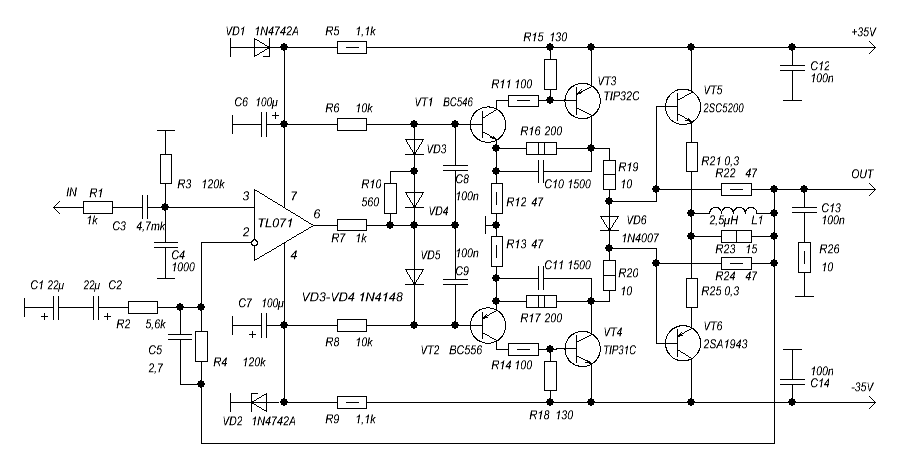

    Jako iż wydaje mi się ze 60W na kanał to troszkę mało zacząłem szukać innych konstrukcji i znalazłem coś takiego:
    https://www.elektroda.pl/rtvforum/topic1649384.html
    Czy coś takiego będzie dużo trudniejsze do wykonania?
    i czy to 100W 8R w jest realne czy też sporo przesadzone.

    Nie chcę dawać rekomendacji i komentarzy, zostaję to krytykom i teoretykom, których na forum dosyć. Schemat prostej i sprawdzonej koncowky mocy. Jak złożyć wzmacniacz stereo 2x100W na TDA7294 i jaki transformator wybrać? Jak złożyć wzmacniacz stereo 2x100W na TDA7294 i jaki transformator wybrać? Jak złożyć wzmacniacz stereo 2x100W na TDA7294 i jaki transformator wybrać? Jak złożyć wzmacniacz stereo 2x100W na TDA7294 i jaki transformator wybrać? Jak złożyć wzmacniacz stereo 2x100W na TDA7294 i jaki transformator wybrać?
    Proponuję jeszcze 1 wariant schematu wzmacniacza P= 80W- TND 0,002% F= 1kHz i 0,004% F = 20kHz ( Pmax ) . Schemat sprawdzony, przetestowany . Schemat nie należy komentować czy krytykować, jej należy zrealizować i posłuchać brzmienie . Jak złożyć wzmacniacz stereo 2x100W na TDA7294 i jaki transformator wybrać? Jak złożyć wzmacniacz stereo 2x100W na TDA7294 i jaki transformator wybrać?
