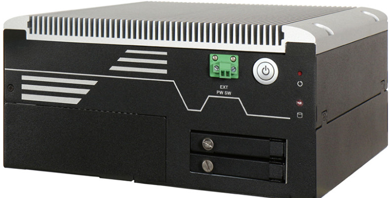

Firma Portwell zaprezentowała nowy, stworzony z myślą o zastosowaniach przemysłowych i aplikacjach motoryzacyjnych, model komputera typu SFF o nazwie kodowej WEBS-35C3.
Konstrukcja komputera oparta została o płytę WADE-8017 w formacie Mini-ITX. Komputer występuje w trzech wariantach z procesorami: Core i7-6700TE, Core i5-6500TE i Core i3-6100TE. Core i7-6700TE to, taktowany częstotliwością 2,4 (3,4 w Trybie Turbo) GHz, czterordzeniowy (ośmiowątkowy) procesor x86-64 ze zintegrowanym, taktowanym częstotliwością 350 (1000 w Trybie Turbo) MHz, procesorem graficznym HD 530. Współczynnik TDP układu Core i7-6700TE wynosi 35W.
Na płycie głównej komputera znajdują się: 2 gniazda modułów SO-DIMM pamięci RAM typu DDR4 (maksymalnie 32GB), 6 portów SATA, port PCIe 3.0 (x16), 2 złącza mini-PCIe (w tym 1 zgodne z mSATA), złącze pamięci M.2 i złącze SEB. To ostatnie umożliwia rozbudowę o 2 porty PCIe (x4) lub 1 port PCIe (x4) i 2 porty PCI. W obudowie komputera przewidziano miejsce na montaż 2 dysków HDD/SSD w rozmiarze 2,5” z dostępem z zewnątrz.
Na tylnej ścianie obudow komputera zlokalizowane zostały: 2 porty Ethernet (RJ45), 6 portów USB (4 porty USB 3.0, 2 porty USB 2.0), 6 portów UART (DB9), wyjście słuchawkowe/wejście mikrofonowe w postaci osobnych złącz typu mini jack, wyprowadzenia interfejsu GPIO (złącze typu Phoenix) oraz wyjścia: D-Sub (VGA), HDMI i DisplayPort.
Wymiary i waga komputera wynoszą odpowiednio około: 253 x 201 x 123 mm i 7kg. Komputer wymaga zasilania napięciem mieszczącym się w zakresie od 12 do 36 V. Typowy pobór mocy nie został podany. Dopuszczalny zakres temperatur pracy wynosi od -20 do 50 °C. Odporność na drgania i wstrząsy wynosi odpowiednio: 5Grms (10-500 Hz) i 50G (11 ms) (przy zastosowaniu pamięci Flash o odpowiedniej odporności).
