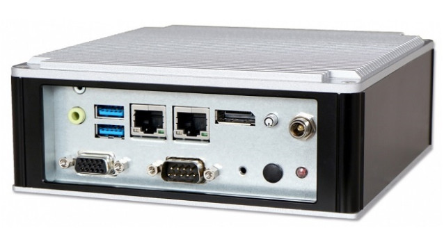

WEBS-21D0 to nowy model przemysłowego komputera typu UCFF w ofercie tajwańskiej firmy WEBS-21D0.
Komputer występuje w dwóch wariantach z układami: Atom x7-E3950 (4 rdzenie 1.6-2.0GHz, TDP 12W) i Atom x5-E3940 (4 rdzenie 1.6-1.8GHz, TDP 9W).
Producent nie opublikował informacji o kompatybilności. Komputer obsługuje 8GB pamięci RAM typu DDR4 w postaci pojedynczego modułu SO-DIMM. W obudowie komputera przewidziano miejsce do montażu pojedynczego dysku HDD lub SSD w rozmiarze 2.5” o wysokości nie przekraczającej 7mm.
Na płycie komputera znajdują się: port SATA 3.0 (6Gbps), złącze mini-PCIe z obsługą mSATA, złącze M.2 i złącze karty pamięci typu micro SD.
Na obudowę komputera wyprowadzone zostały: 2 porty Gigabit Ethernet (RJ45), 2 porty USB 3.0, port UART (RS-232/422/485) (DB9), wyjście dźwięku w postaci złącza mini jack oraz wyjścia: DisplayPort i VGA (D-Sub).
Wymiary komputera wynoszą około: 150 x 150 x 60 mm. Waga - 1300 gramów. Komputer wymaga zasilania napięciem mieszczącym się w zakresie od 12 do 24 V. Chłodzenie komputera odbywa się w sposób pasywny. Typowy pobór mocy nie został podany. Komputer pracować może w temperaturze od -20 do 60 (50 przy zastosowaniu pamięci flash o odpowiedniej odporności) °C. Odporność na drgania i wstrząsy wynosi odpowiednio: 5Grms (5-500 Hz) i 50G (11 ms). Obudowa komputera umożliwia montaż ścienny, zgodnie ze standardem VESA lub na szynie DIN.
