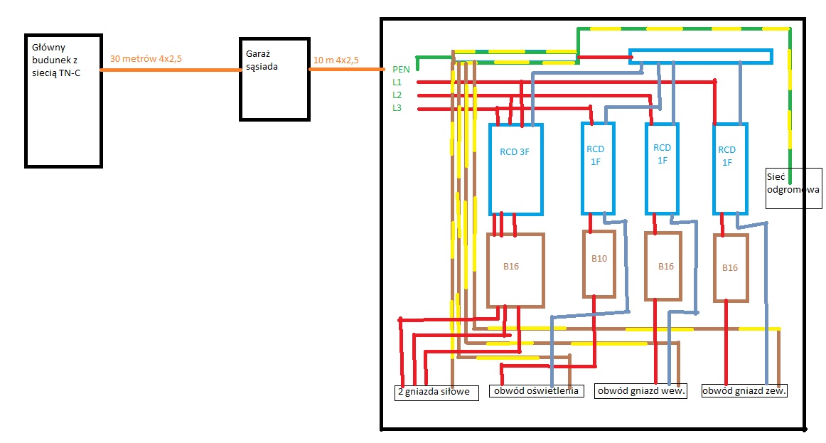

    Witajcie planuję podciągnąć sobie prąd od sąsiada który ma instalację typu TN-C.
    Mam mały garaż i jednak zależy mi na zastosowaniu różnicówek, więc planuję zrobić u siebie taką instalację: Dobór zabezpieczeń i różnicówek przy rozbudowie instalacji TN-C w garażu
    W garażu planuję używać migomatu oraz różnego sprzętu o mocy kilku kw.
    Wszystkie przewody będą 2,5, a oświetlenie na 1,5.
    A teraz proszę was o pomoc z kilkoma sprawami:
    1. Czy wybrałem dobre zabezpieczenia nadmiarowo-prądowe?
    2. Jakie dać różnicówki? Chodzi mi o parametry bo na pewno będą 3x 30mA tylko nie wiem jaka do siły?
    3. Czy mogę połączyć podział PEN ze starą sięcią odgromową?
    4. Czy przekroje przewodów są odpowiednie bo sąsiad raczej swojego 4x2,5 nie wymieni?
    5. Czy mogę zastosować jedną różnicówkę na cały układ czy lepiej 4?
    Pozdrawiam i czekam na odpowiedzi:)
    Zapomnij o tym. Już po tej ilustracji widać, że twój pomysł leży od podstaw.
    Dlaczego?
    Gdyż twój przewód zasilający (4x2,5) nie spełnia żadnych podstawowych wymagań.
    Złe. Nie ze względu na wartość a ze względu na brak obliczeń. Zabezpieczenia dobiera się do przewodów a nie przewody do zabezpieczeń.
    W jakim celu i do czego te wyłączniki?
    Przewód PEN, aby go tak nazwać, musi spełniać pewne wymagania. Twój tego nie spełnia.
    Nie możesz z "siecią" odgromową łączyć przewodu "PEN". Co innego z uziemieniem ale o tym mowy nie ma tutaj.
    Brak obliczeń - nie wiemy.
    To zależy od tego co chcesz uzyskać.
    Ogólnie reasumując:
    Brak obliczeń (dobory zabezpieczeń/przewodów/kabli).
    Brak typów i przekrojów kabli/przewodów.
    Brak informacji o sieci zasilającej, budynek z siecią TN-C nic nie mówi (jak jest w warunkach przyłączeniowych).
    Co z umową z ZE?
    itd.
  • #6 15842760
    rahid44
    Posty: 25
    Ocena: 2
    Migomat mam 1f (6kW), ale będę chciał kupić mocniejszy na 3f dlatego pytam się o dobór zabezpieczeń, żebym czasem nie kupił za mocnego
    Przewody 4x2,5 to YKY(miedź), reszta to YDY(miedź).
    W głównym budynku jako zabezpieczenie przedlicznikowe jest 25A.
    Rozdzielenie PEN jest uziemione gdyż ze starej instalacji odgromowej zostało tylko uziemienie, do którego właśnie planuję podłączyć PEN.
    Różnicówki tylko do ochrony przeciwporażeniowej. Po prostu czytając to forum każdy twierdzi, że lepiej zabezpieczyć każdy obwód z osobna, ale mi by nie przeszkadzało gdyby w wyniku zadziałania różnicówki wszędzie odcięło zasilanie.
    Dlatego proszę o pomoc gdyż nie wiem czy przewód 4x2,5 nie jest za cienki?
    Jest za cienki. Przekrój 2,5mm² to za mało na PEN.
    Minimalny przekrój PEN to 10mm² Cu i 16mm² Al.

    rahid44 napisał:
    W takim wypadku gdy dam większy przewód PEN to czy będzie ok?
    Nie będzie. Sąsiad ma za mały przekrój przewodów, za duże są też odległości. Żadne zabiegi cudów nie zdziałają, Twoje pomysły są wyssane z palca.
    Po pierwszych twoich pracach spawalniczych sąsiad zapewne zmieni zdanie i wymówi ci podłączenie zasilania.
    A sąsiadowi też wymienisz ? Kolego policz i pomyśl dlaczego nie zgłosić sprawy do ZE i zrobić zasilanie z przed sąsiada i licznik oddzielny, bo na chwilę obecną to się nawet nie zająknąłeś o rozliczeniach z sąsiadem .
    Dobór kabli (przewodów) i zabezpieczeń wykonuje się ze względu na następujące warunki:
    - obciążalność prądowa długotrwała,
    - przeciążalność,
    - warunki zwarciowe,
    - samoczynne wyłączenie zasilania,
    - spadek napięcia,
    - spadek napięcia w czasie rozruchu silnika (jeśli występują silniki),
    - minimalny przekrój ze względu na wytrzymałość mechaniczną,
    - minimalny przekrój przewodu PEN (tylko w układzie TN-C),
    - warunki środowiskowe,
    - liczba faz,
    - selektywność działania zabezpieczeń.
    Każdy warunek należy potwierdzić obliczeniami i odniesieniem do konkretnej wartości z norm. Większość można znaleźć w normie wieloarkuszowej o numerze 60364 (różne arkusze, różne przedrostki PN-IEC albo PN-HD). Opis sprawdzania tych warunków można znaleźć też w literaturze - np. w książce "Instalacje elektryczne" prof. Henryka Markiewicza.
