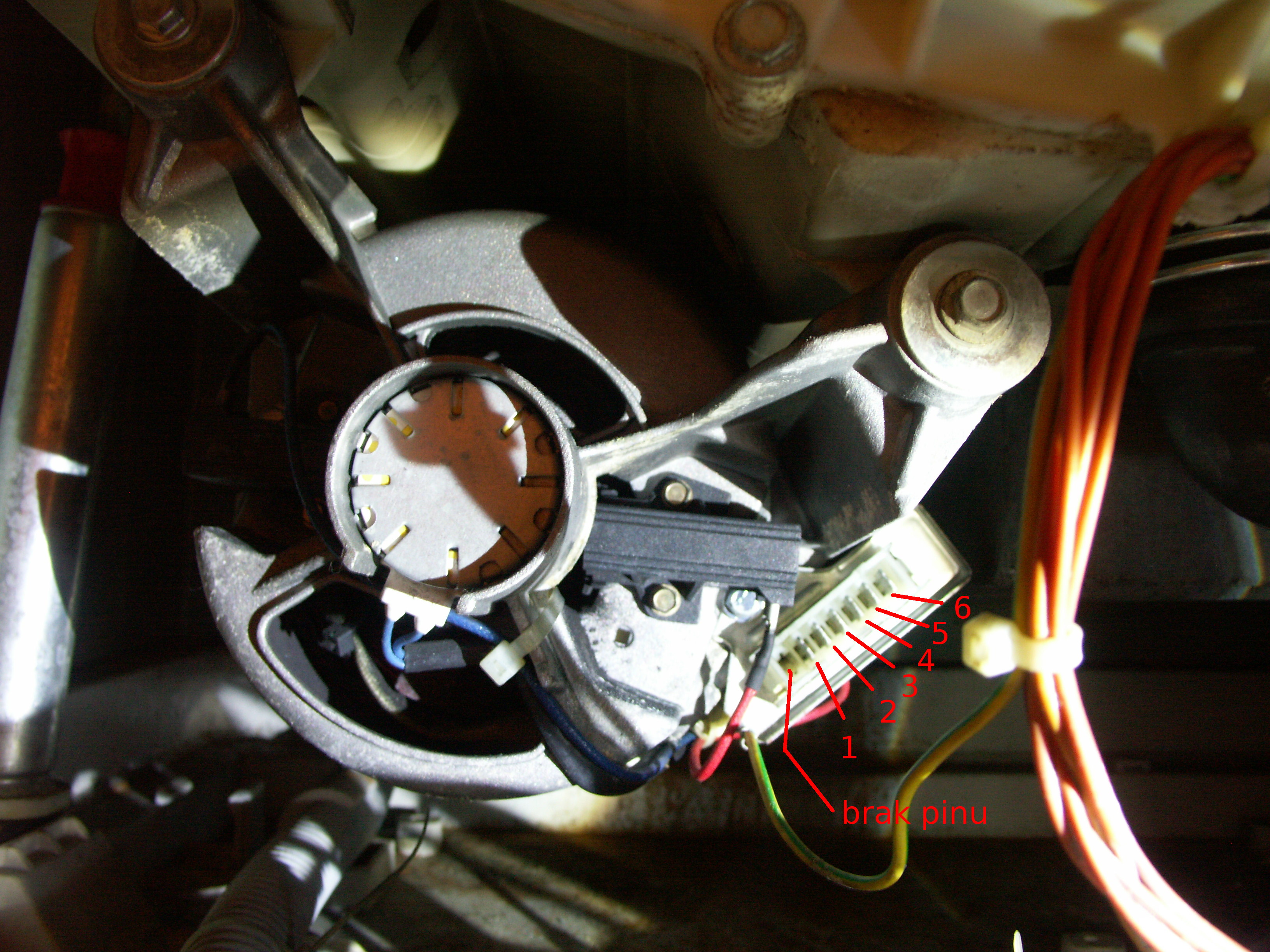

    Po powrocie z wakacji córka przekazuje wiadomość "Pralka zepsuta" :(
    Kod błędu pokazywany diodami to nr 7 co oznacza:
    Uszkodzony silnik, uszkodzony programator, zablokowany silnik.
    Gdy włączam jakiś program wydaje się, że programator zaczyna poprawnie sterować napełniając wodą i przechodząc do trybu prania, ale silnik nie rusza. Słuchać regularne pstrykanie przekaźników, a po czasie (z braku obrotów silnika) pokazuje błąd nr 7.
    Rozebrałem i stwierdziłem, że silnik nie jest zablokowany - swobodnie się kręci, więc tę sugestię błędu z instrukcji należy odrzucić.
    Kolejnym krokiem było więc zmierzenie rezystancji uzwojeń silnika, by wykluczyć jego awarię:
    AMICA-PA5512B421 - Kod błędu 7 - zepsuty silnik, programator?
    Ze wszelkim możliwych kombinacji pomiaru rezystancji otrzymuję jedynie pomiędzy pinami o numerach:
    1-4
    2-3
    5-6180Ω
    Patrząc na silnik od strony ze zdjęcia nie widać żadnych uszkodzeń, czy śladów przegrzania uzwojeń.
    Czy to są prawidłowe wartości?
    Wartości prawidłowe. Sprawdź wtyczkę do silnika i przewody, któryś będzie przerwany.

    Problemem okazały się zużyte szczotki, ale nie mogłem tego od razu stwierdzić z braku nasadki 5,5mm na klucz, by je odkręcić.
    Pralka działa, choć nieco głośno chodzi komutator silnika, a przycichnie zapewne dopiero gdy szczotki dopasują się do niego.
