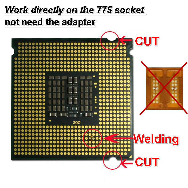

    Sa w sprzedazy procesory przystosowane do 775 (wypilowane + modyfikacja pinow) w cenie okolo 80zl.

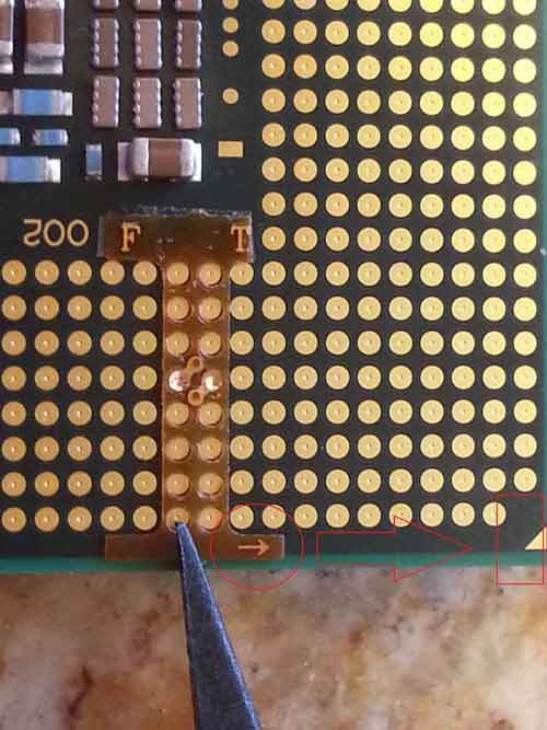

    Sa juz wersje bez adapterow:
    Płyta główna nie uruchamia się z procesorem Xeon X5450
    Z ciekawości spytam czy to wg działa? Tam jest potrzeba zamiany dwóch pinów na krzyż, jak oni chcą to osiągnąć poprzez lutowanie czegokolwiek? Są piny AB a mają być BA, co da ich zlutowanie.
  • #12 15874989
    Kolobos
    Spec od komputerów
    Posty: 85178
    Pomógł: 17171
    Ocena: 10454
    Nie sa zlutowane, zrobili to samo co robi adapter tylko bezposrednio na procesoerze. Moze na tym zdjeciu slabo to widac.

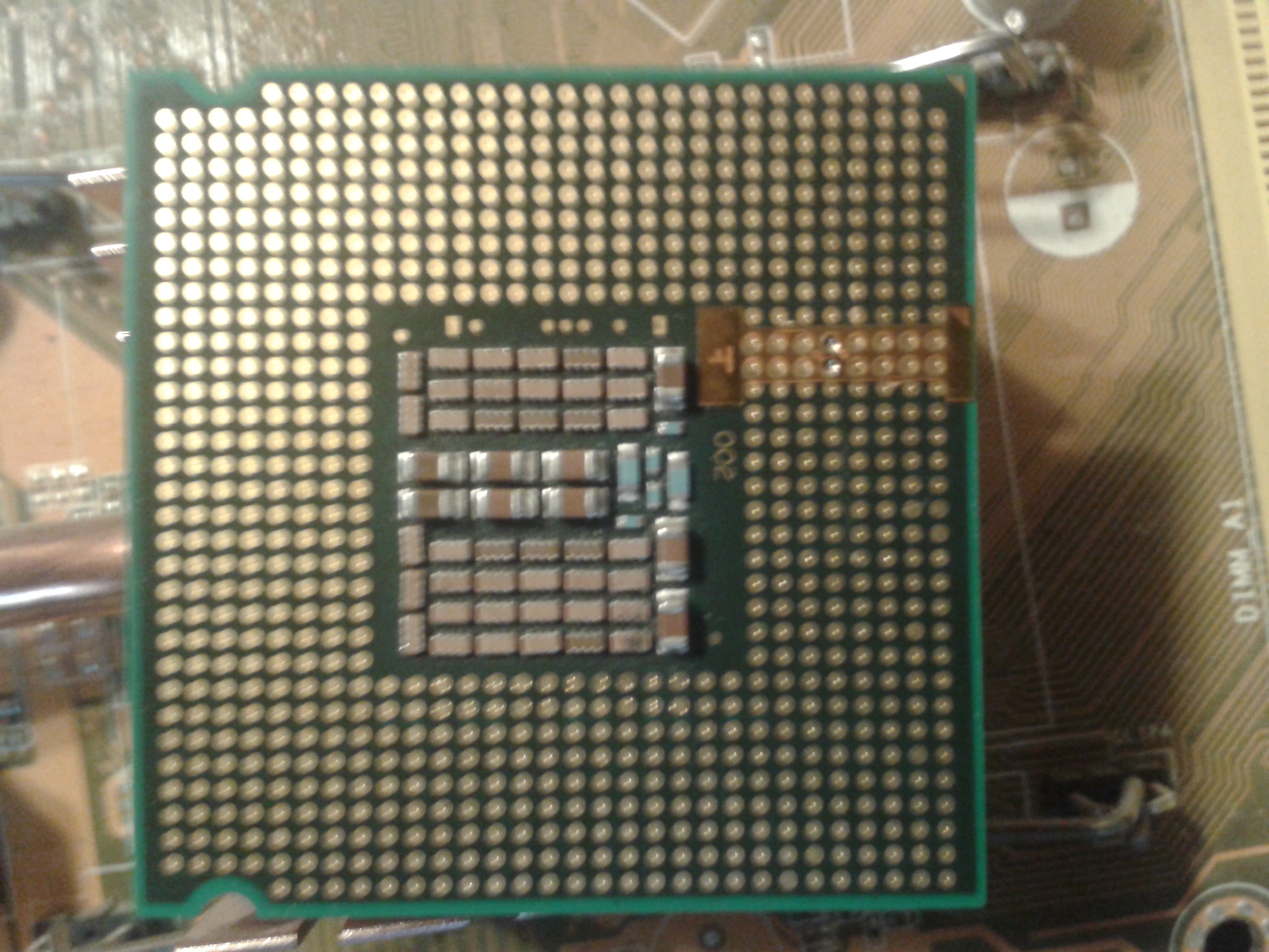

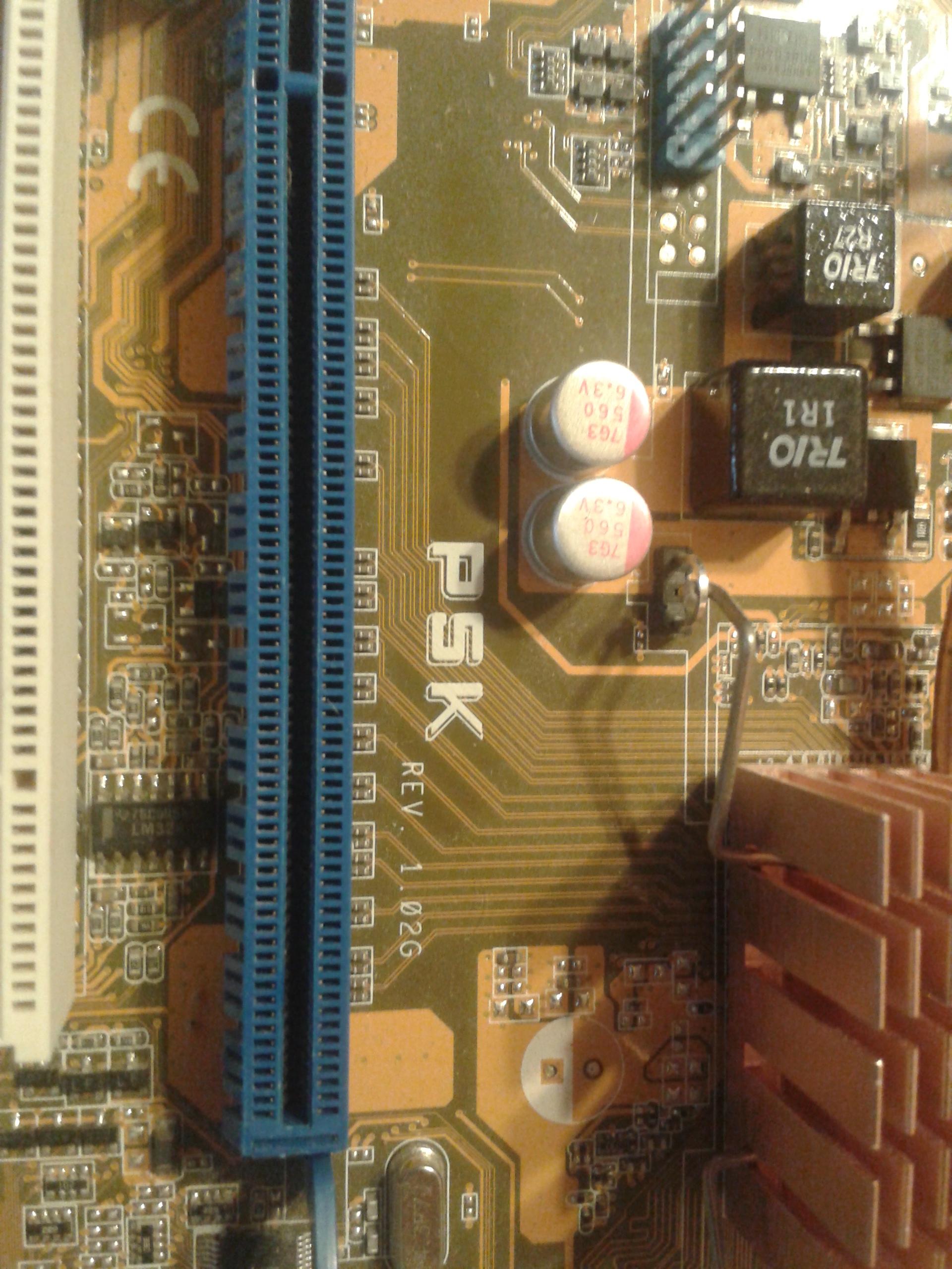

    No spoko. Od początku diagnozuj. Najpierw wyjmij procesor pokaż fotkę jak masz naklejony adapter. Swoją drogą jeśli masz drugi adapter to warto dla pewności podmienić.
    Płytę masz na stole to odepnij te wajchę otwórz gniazdo i przyjrzyj się czy ten Xeon swobodnie leży w gnieździe - czy tam nic go nie podnosi, nie wypycha. Też daj fotkę jak to wygląda. Piny w gnieździe obejrzyj (tu już nam fotka nie pomoże ci pomóc chyba że masz jakaś cyfrówkę z makro dobrym). I tu w zasadzie trzeba się skupić na oględzinach bo skoro z innym procesorem działa to gdzieś tu musi być problem.
    No i podaj nam dokładny model płyty.

    O BIOS nawet jeszcze nie pytałem. Skoro płyta działa z innymi procesorami to raczej wgrałeś dobry BIOS i prawidłowo.

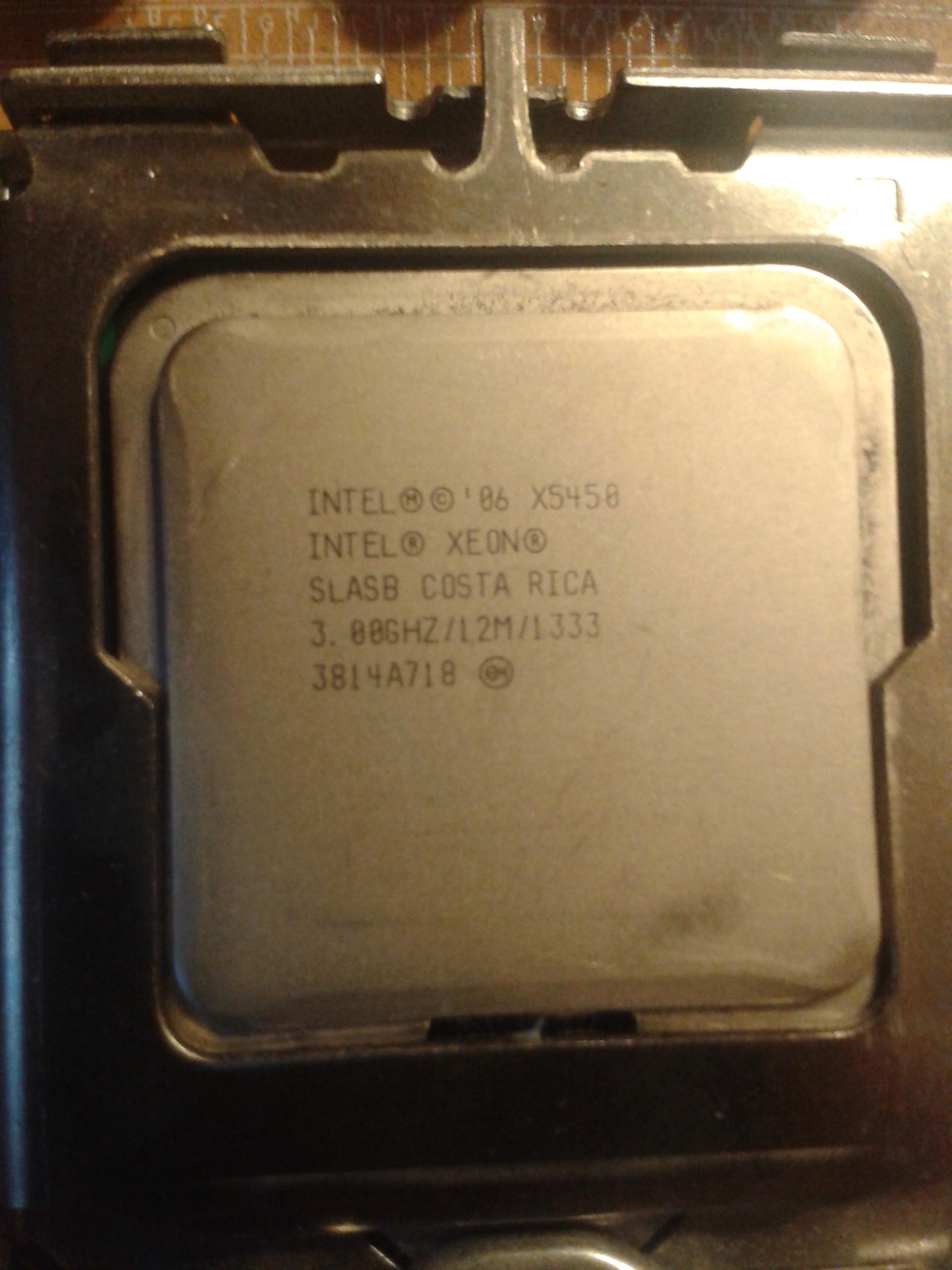

    Rewizje procesora też podaj jeszcze. Jak już podasz model płyty głównej. Jak nie znasz to odczytaj S-Spec SLASB lub SLBBE jedno musi być na IHS

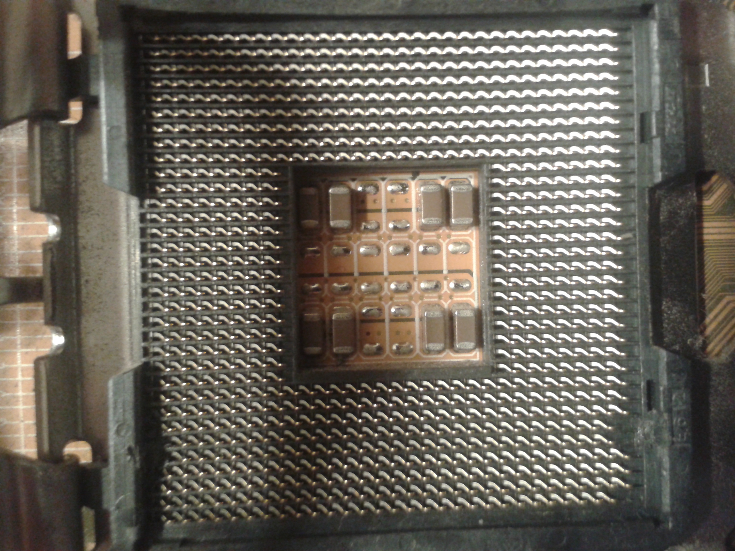

    Płyta główna nie uruchamia się z procesorem Xeon X5450 Płyta główna nie uruchamia się z procesorem Xeon X5450 Płyta główna nie uruchamia się z procesorem Xeon X5450 Płyta główna nie uruchamia się z procesorem Xeon X5450
    Masz coś jeszcze ?

  • #20 15882532
    Pedros050
    Posty: 17914
    Pomógł: 2471
    Ocena: 3925
    Tak to przerobiłeś ? Płyta główna nie uruchamia się z procesorem Xeon X5450
    I tak adapter .. Płyta główna nie uruchamia się z procesorem Xeon X5450
  • #21 15882540
    Kolobos
    Spec od komputerów
    Posty: 85178
    Pomógł: 17171
    Ocena: 10454
    Moj blad, socket jest przyciety, nie zwrocilem uwagi na ostatnie zdjecie.
  • #22 15882556
    Pedros050
    Posty: 17914
    Pomógł: 2471
    Ocena: 3925
    Dokładnie i nie ma styku:)

    310artur
    Posty: 9002
    Pomógł: 980
    Ocena: 670
    No to wygląda że jest OK. Adapter to z chirurgiczną precyzją przyłożyłeś :D Poważnie ideał.
    Jedyne co mnie niepokoi - IHS tego procesora jest wgnieciony czy to cień na zdjęciu? Takie ciemniejsze dolny róg.
    Montując go jak go położysz w gnieździe to poruszaj nim na boki (w poziomie) na tyle na ile tam jest luzu w gnieździe (wiem że praktycznie nie ma luzu) jakby w razie co żeby się pinu soketu dobrze do procesora docisnęły.
    Więcej nie widzę nic.
    http://www.cpu-world.com/sspec/SL/SLASB.html
    Procesor z rewizji C0 (ponoć to ta gorsza) ale to bez znaczenia.

    Pawelski11
    Poziom 8  
    Posty: 8
    To nie wgniecenie tylko jest porysowany, palcem przejechałem i nie czuć wgniecenia.
  • #26 15882638
    310artur
    Posty: 9002
    Pomógł: 980
    Ocena: 670
    No też teraz jestem skłonny uwierzyć w niesprawność procesora. Jak leży z lekkim luzem i mimo że parę razy próbujesz nie odpala no to wygląda że jednak uszkodzony CPU.
