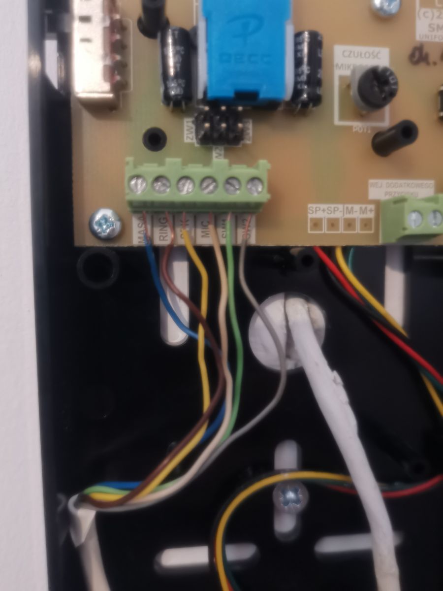

    Witam. Mam problem z domofonem Cyfral Smart 5p ,według elektryków jest podłączony prawidłowo . Podłączali starszą wersję domofonu Urmet 1131 i wszystko było w porządku , cyfral niestety nie działa . Wyczytałam , że cyfral jest następcą urmetu, system jest ten sam, wiec nie wiem w czym jest problem , że nie działa Moje pytanie brzmi : czy istnieje możliwość przełożenia płytki ,która jest wewnatrz z Urmetu do Cyfrala ? Prześle obecne zdjęcie podłączenia , może komuś uda się wyhaczyc błąd.
    • Cyfral smart 5p - Wymiana płytki z domofonu Urmet 1131 do Cyfral smart 5p 20160823_172957.jpg (1.27 MB) Musisz być zalogowany, aby pobrać ten załącznik.

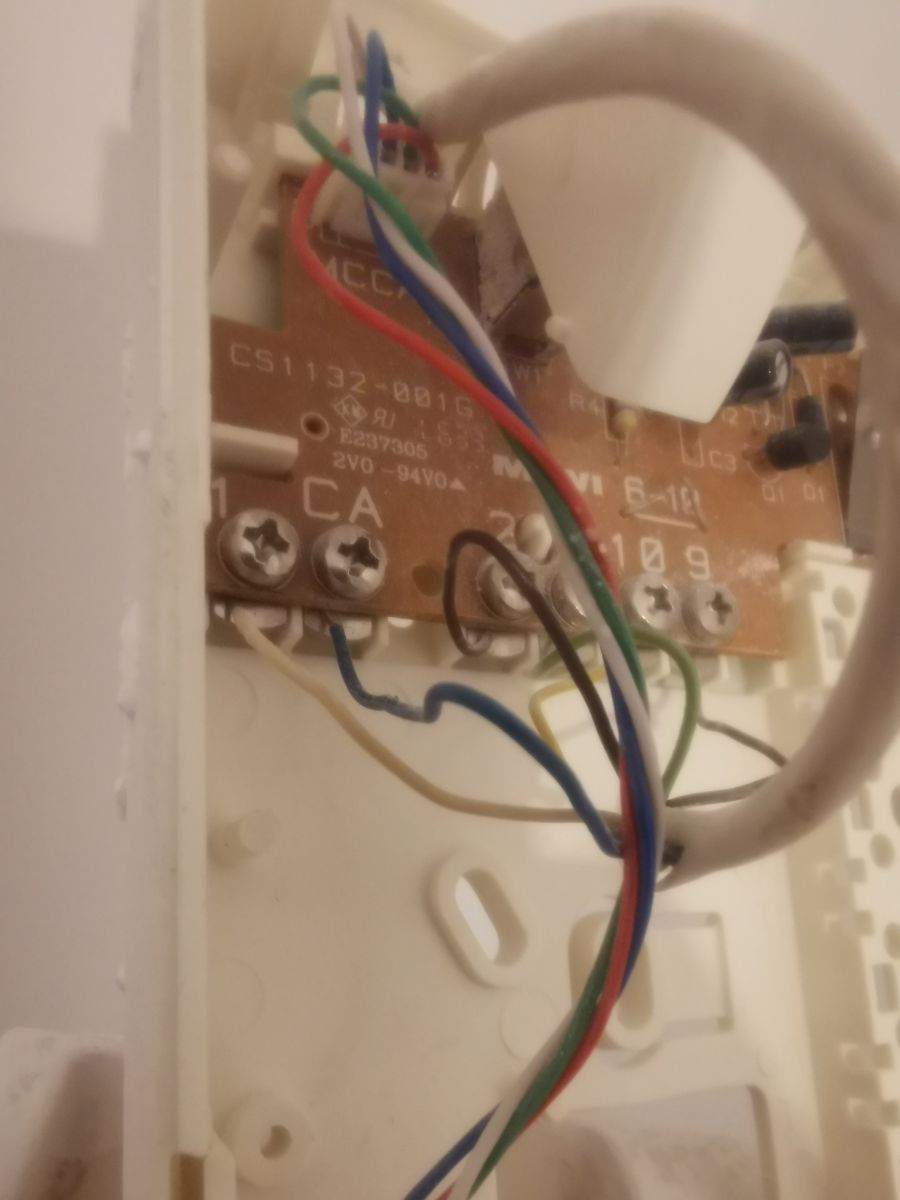

    Spójrz na obudowę unifonu Urmet i Cyfral i sama sobie podpowiedz, czy fizycznie dasz radę przełożyć samą płytkę. Jeżeli tak - do dzieła!
    Daj zdjęcie podłączonego unifonu Urmet z widocznymi kolorami żył, bo może być błąd w podłączeniu.

    Elektryk powiedział mi ze kiedyś widział jak ktoś wykombinował takie przełożenie. Ale on nie jest w stanie powiedzieć mi jak. Zdjęcia połączenia z urmetu nie mam, gdyż to elektryk Podłączal swój , a w moim starym domofonie podczas remontu zostały urwanie kable 😑
    W urmecie takie podłączenie działa
    Co to znaczy takie?
    Taka sama kolejność przewodów?

    1. cyfral 5P nie jest żadnym następcą oferowanego nadal urmeta 1131. Po prostu oba są przewidziane do instalacji wielożyłowych i tyle.
    2. Jeżeli działał urmet 1131 to i będzie działał cyfral 5P ( mogą być co najwyżej drobne różnice w głośności)
    3. Co teraz?
    - elektryk podłącza nam starego urmeta, albo idziemy do sąsiada. Tak czy inaczej spisujemy pod jakie złącza podpięte są jakie kolory przewodów. Bierzemy potem instrukcje od urmeta i cyfrala i analologicznie przekładamy ( pewnym utrudnieniem mogą być nieco inne opisy)
    4. tak jak pisałem w poleceniu moderatora, proszę napisać co nie działa. Bez tego dyskusja nie ma sensu.
