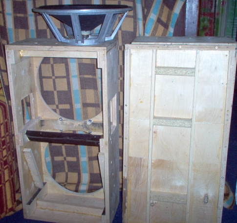

    witam.
    czy ktoś obeznany z symulatorami miałby ochotę sprawdzić jaksię ten głośnik zachowa w obudowie z bierną membraną?mam takie pudła w domu(powstają ono z resztek innego systemu).zrobione są z bukowej sklejki wodoodpornej 18 mm.na froncie ledwo mieszczą się 2 głośniki 15 calowe.miejsce jednego zajmuje membrana bierna (kosz od starego tonsila 15" z wklejoną membraną na gumowym zawieszeniu,która bedzie jeszcze dociążana).w miejscu drugiego siedzi na razie Tonsil GDN 30/150 (16 omowa wersja,przeznaczona do remontu,wiec na razie ją katuję).wymiary wewnątrz obudowy:21*37*76 cm,wychodzi 59 litrów,ale z głośnikiem,membraną i listwami zostanie najwyżej 50.całość chcę wytłumić i stroic możliwie nisko(30 Hz?).jeśli ktoś w wolnej chwili ma ochote posymulować,to poproszę o ocenę możliwości tego tworu i wszelkie sugestie.pozdrawiam
    witam ponownie.
    zbliża się koniec urlopu w stx,wkrótce mogę zamawiać głośniki,proszę więc o jakąś opinię,jeśli nie warto ładować tego napędu w tę obudowę,to może jakąś kontrpropozycję?z góry dziękuję
    przepraszam za podbijanie tematu,ale potrzebuję opini,żeby w razie czego nie robić bez sensu.jak to zagra?są jakieś szanse?jeśli nie ten STX,to co wpakować do tej obudowy?jest jeszcze czas na niewielkie powiekszenie objętości,ale wolałbym tego nie robić.pozdrawiam

  • #16 1707060
    zioolass
    Posty: 428
    Pomógł: 21
    Ocena: 13
    ponawiam prośbę o przesymulowanie stx gdn 38-300-8 w BR 65 l.strojonym na rezonansową głośnika(26 Hz),ew wyżej,ale nieiele,śr.otworu 35 cm
    (myślę ,że skoro nie mam parametrów biernej,można przyjąć takie uproszczenie,chodzi mi o zachowanie samego głośnika,wychylenia i wytrzymałość mocową)
    wiem już ,że to słabo wyjdzie,ale nie chcę estradowej efektywności,tylko poeksperymentować i robię to.chciałbym z tego wyciągnąć ile się da w tym układzie.zasilać dwa takie zestawy będę elektroniką W-400,więc myślę że będą oddawać po 200 W na pewno.muszę zrobić do tego filtr subsoniczny(myślę o 25 Hz) oraz korektor żeby zrównoważyć spadek charakterystyki,a do tego potrzebuję chociaż prognozy dotyczącej stromości tego spadku.proszę więc o zrobienie tego za mnie(obiecuję,że się nauczę obsługiwac symulatory,ale chwilowo wolałbym dostać wyniki od kogoś,kto wie,co robi).dorzucam fotkę obudowy.nie jest gotowa,ale jutro naklejam na ścianki linoleum(stare,grube,ciężkie)na nie zaś płytę wiórową,będzie ona przestawać zfrontu jakieś 5-6 cm,tak,żeby schować głośnik,z tyłu żeby schować pokrywę.na zdjęciu widać usztywnienia,oraz stężenie(to czarne) przeciwległych boków.2 pytania:
    1.czy dodać więcej stężeń/usztywnień?
    2 czy warto w tym korpusie powiercić otwory śr 5 cm,żeby zyskać na objętości(niby niewiele,ale zawsze)?
    proszę o wyrozumiałość (podbicie tematu/namolność ) i o pomoc.z góry dziękuję
    • STX GDN-38-300-4(8)-AE w ob.z bierną membraną.da się? PR.jpg (182.4 KB) Musisz być zalogowany, aby pobrać ten załącznik.

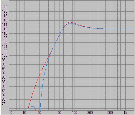

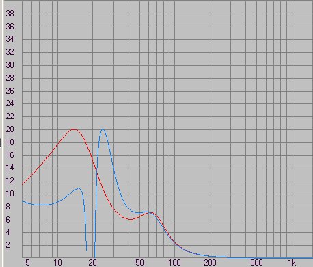

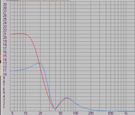

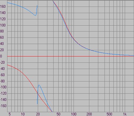

    #21 1707323
    gdL
    Posty: 987
    Pomógł: 117
    Ocena: 261
    Dodaję symulację biernej strojonej na 40Hz o fs 19Hz z dość twardym głośnikiem z dużą masą dodaną i BR - takie samo strojenie, tak, żeby można było łatwo wychwycić różnice. Moc podana to poglądowe 80W.
    Ten niebieski to rozwiązanie bierne
    Ten czerwony to BassReflex
    Dla tego samego głośnika [ Twojego STX ] w takiej samej obudowie.
    Co do paczki - według mnie jest dobra.
    • STX GDN-38-300-4(8)-AE w ob.z bierną membraną.da się? bierna wychylenie.jpg (43.53 KB) Musisz być zalogowany, aby pobrać ten załącznik.
    • STX GDN-38-300-4(8)-AE w ob.z bierną membraną.da się? spl.jpg (44.19 KB) Musisz być zalogowany, aby pobrać ten załącznik.
    • STX GDN-38-300-4(8)-AE w ob.z bierną membraną.da się? gdelay.jpg (39.69 KB) Musisz być zalogowany, aby pobrać ten załącznik.
    • STX GDN-38-300-4(8)-AE w ob.z bierną membraną.da się? excursion.jpg (45.64 KB) Musisz być zalogowany, aby pobrać ten załącznik.
    • STX GDN-38-300-4(8)-AE w ob.z bierną membraną.da się? fazy.jpg (38.55 KB) Musisz być zalogowany, aby pobrać ten załącznik.
  • #22 1707366
    zioolass
    Posty: 428
    Pomógł: 21
    Ocena: 13
    pierwszy wykres to wychylenie głośnika w mojej obudowie? przepraszam,pierwszy raz patrzę na coś takiego.. większe róznice poniżej 30 Hz,czyli tak ciąć? 24 dB/okt wystarczy?jeszcze tyylko parę słów o impulsie poproszę,bardzo koszmarny?
    dziękuję bardzo
  • #23 1707389
    gdL
    Posty: 987
    Pomógł: 117
    Ocena: 261
    Excursion - wychylenie głośnika. Co do cięcia, to musisz zobaczyć jak to u Ciebie wypadnie. Zależnie od masy dodanej i parametrów bierej, zwłaszcza Qms, wychylenie może rosnąć wolniej, albo szybciej. Szybiej niż w BassReflexie.
    Co do subsonica, bo o to pytasz, to 24dB/oct jest dobrze. A odkąd zacząć - wszystko zależy od obserwacji tego co zbudujesz. Nie ma się co opierać na tę symulację, bo to czysty pogląd, może mieć niewiele wspólnego z rzeczywistością.
    Strojenie pewnie niższe jak 35 Hz nie będzie, bo zacznie się mijać z celem, więc filtrowanie od tych 30 Hz jest ok.
    Impuls jak na PR nie jest zły, a to dlatego, że obudowa jest stosunkowo niewielka dla tego głosnika.
  • #24 1707421
    zioolass
    Posty: 428
    Pomógł: 21
    Ocena: 13
    pardon,jeszcze raz,rys "excursion" to wychylenie glośnika,ale w 65 l strojonej na 40 Hz,czy na 19?najmniejsze jest przy 40..
    pierwszy rys-"bierna wychylenie",biernej czy głośnika przy strojeniu na 19 Hz?
    biernej chyba..13 mm w obie strony? powinna podołać..jeszcze raz dzięki
    a co by było,gdyby zamiast biernej membrany zamontować jakiś tani głośnik(alpharda np. na gumie) i obciążyć cewkę rezystancją elektryczną? działałoby to hamująco na jej ruchy?spekuluję teraz..
  • #25 1707427
    gdL
    Posty: 987
    Pomógł: 117
    Ocena: 261
    rys "excursion" to wychylenie glośnika,ale w 65 l strojonej na 40 Hz, czy na 19
    Strojenie obu [ BR i PR ] jest na 40Hz, natosmiast wypadkowy FS biernej to 19Hz.
    To wychylenie biernej, dla strojenia układu 40Hz

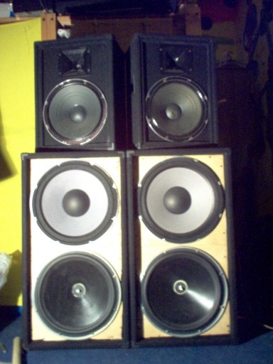

  • #29 1819696
    zioolass
    Posty: 428
    Pomógł: 21
    Ocena: 13
    witam ponownie.paczki własciwie skończone(brak jeszcze kraty..),czas na dokładne dostrojenie.-->gdL,obawiam się,ze sama obserwacja wychylenia moze mi sie nie udać,potrzebowałbym wiadomosci,jak zmierzyć rezonans układu pomiarem impedancji (dysponuję prostym miernikiem U/V/R, oraz generatorem częstotliwości w postaci karty Soundblaster live/odtwarzacz CD z płytą z częstotliwościami co 1 Hz),voltomierz właczony równolegle z głośnikiem ma pokazać minimum napięcia?prosiłbym o dokładne wytłumaczenie,jak to zmierzyć.{1}
    druga sprawa,to górki do tych paczek,są to Tonsile GDN 30/150,8R w obudowie zamknietej około 35 litrów,chwilowo podpiete pod końcówkę2*60W/4R;,ze "zdjętymi" na korektorze 3-punktowym basami,jestem w trakcie składania zwrotnicy aktywnej,{2}jak podzielić pasmo?myślę o 160 Hz,ale moze powinienem inaczej?(doły idą w mono) i pytanie od razu,{3}czy estradowe "doły" to to samo co domowy subwoofer?czy ich rola jest szersza (na elektrodzie czytałem przy okazji mikrofonu do stopy,ze jej uderzenie to ok 125 Hz).{4} gdzie w okolicach Poznania mógłbym zrobić pomiary tych paczek?
    ogólnie proszę o wszelkie wskazówki,co dalej,bo chcę nagłaśniaC niewielkie klubowe imprezki(o ile przy pierwszych testach bierne sie nie rozsypią;)-na razie w domu gra to nieźle.
    pytania ponumerowałem {*},żeby było łatwiej odpowiedzieć.pozdrawiam
    • STX GDN-38-300-4(8)-AE w ob.z bierną membraną.da się? SoundSystem.jpg (40.98 KB) Musisz być zalogowany, aby pobrać ten załącznik.
  • #30 1819969
    micho a
    Poziom 35  
    Posty: 3344
    Pomógł: 183
    Ocena: 138
    moje gratulacje kolega mimo przeciwnościom losu zrobił PR dla tego głóśnika i dobrze nie zawsze trzeba słucjhać wszystkich :D:D buda wyszła mniejsza jak u mnie na 1 gdn 38 w br a brzmienie pewno podobne
    mam 2 prośby ...opisz brzmienie koniecznie jak to gra i czy testowałeś to już na 300watach na gdn 38 ??
    nie ukrywam że wyglądem jest za....te tylko jeszcze jestem ciekaw jkak gra :]
✨ Dyskusja dotyczy zastosowania głośnika STX GDN-38-300-8-AE w obudowie z bierną membraną (PR) o objętości około 50-65 litrów oraz porównania tego rozwiązania z klasycznym bassreflexem (BR). Użytkownik posiada obudowy z bukowej sklejki wodoodpornej i membranę bierną z kosza Tonsila 15" z gumowym zawieszeniem, którą planuje dociążać masą dla strojenia. Celem jest uzyskanie możliwie niskiego strojenia (około 30-40 Hz) i kontrola wychyleń membrany przy mocy do 300 W. W dyskusji podkreślono, że PR jest rozwiązaniem alternatywnym do BR stosowanym przy ograniczonej objętości i niskim stroju, ale dla tego głośnika PR jest raczej nieoptymalne i może prowadzić do większych wychyleń i ryzyka uszkodzenia membrany. Zalecane jest strojenie BR na około 40 Hz z otworem o średnicy minimum 14 cm (lub odpowiednik prostokątny). Wytłumienie obudowy zwiększa efektywną objętość widzianą przez głośnik nawet o 15-30%, co wpływa na charakterystykę niskich tonów. Symulacje wskazują, że PR może mieć większe wychylenia membrany i bardziej strome zbocza filtrów subsonicznych (zalecane 24 dB/okt), a także gorszą kontrolę impulsu w porównaniu do BR. Pomiar rezonansu układu PR można wykonać za pomocą pomiaru impedancji i generatora częstotliwości, obserwując minimum napięcia na głośniku. W praktyce strojenie PR wymaga regulacji masy dociążającej membranę na podstawie obserwacji wychyleń przy generowanym sygnale. Dyskutowano także o zastosowaniu taniego głośnika jako membrany biernej z tłumieniem elektrycznym cewki, co mogłoby hamować jej ruchy. Użytkownik planuje dalsze testy i korekcję charakterystyki za pomocą filtrów subsonicznych i korektorów, a także rozważa zastosowanie innych głośników do obudów. Wskazano, że PR nie jest typowym rozwiązaniem estradowym, a bardziej domowym lub eksperymentalnym. W dyskusji pojawiły się także propozycje budowy tub estradowych dla większej skuteczności i porady dotyczące podziału pasma dla górnych głośników Tonsil GDN 30/150 w obudowie zamkniętej około 35 litrów, z podziałem około 160 Hz i aktywną zwrotnicą. Użytkownicy dzielili się doświadczeniami z budowy i strojenia PR oraz BR dla głośników STX i Tonsil, omawiając wpływ tłumienia, strojenia i konstrukcji obudowy na charakterystykę i wytrzymałość głośników.
