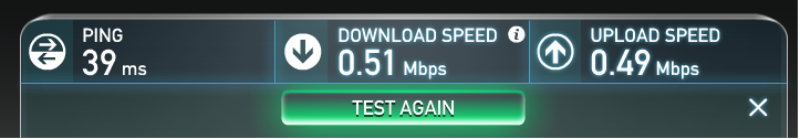

    Niedawno przyjechałem na urlop do mojej mamy która jakiś czas temu zawarła umowę na internet LTE w PLUSIE. Do tejże umowy dostała modem/router HUAWEI E5573. Niestety internet chodzi jak krew z nosa.
    Download oraz Upload na poziomie 0.5 Mbps

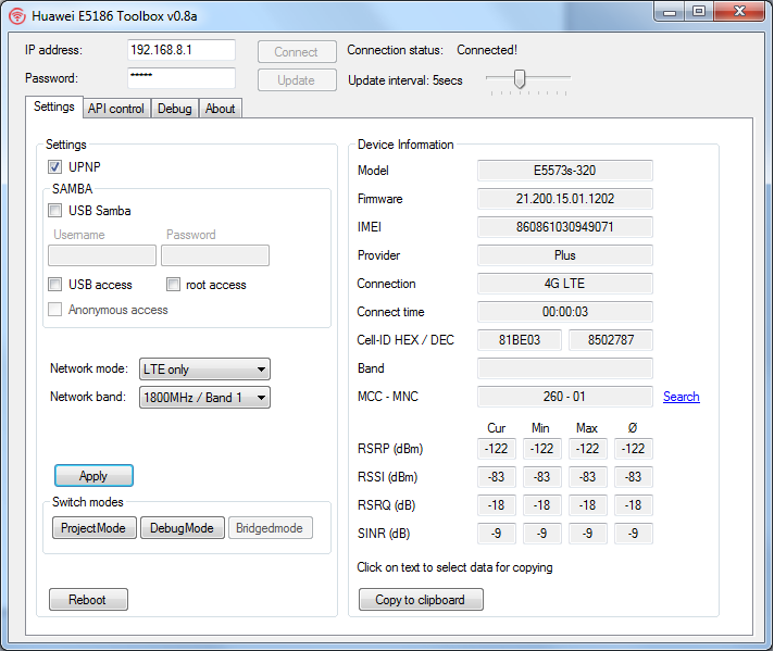

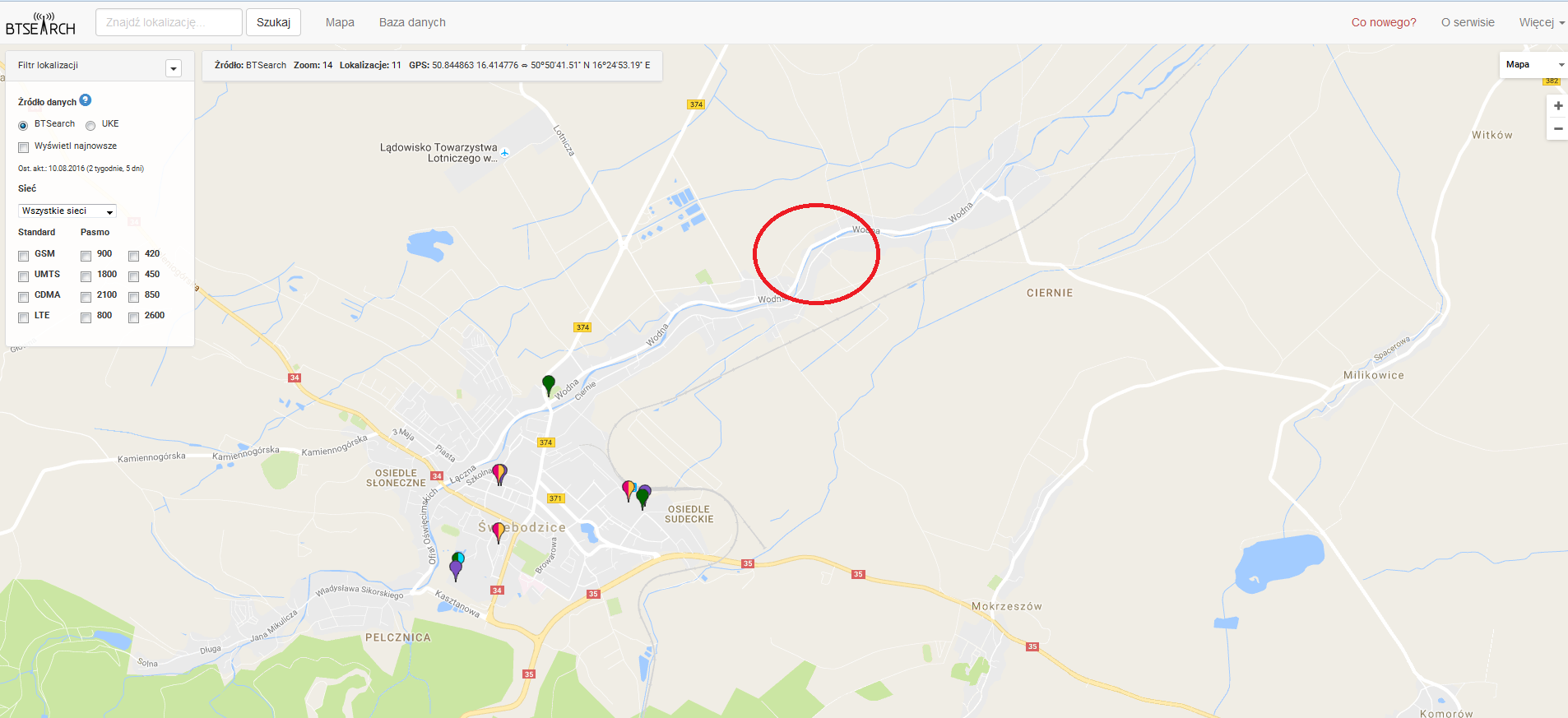

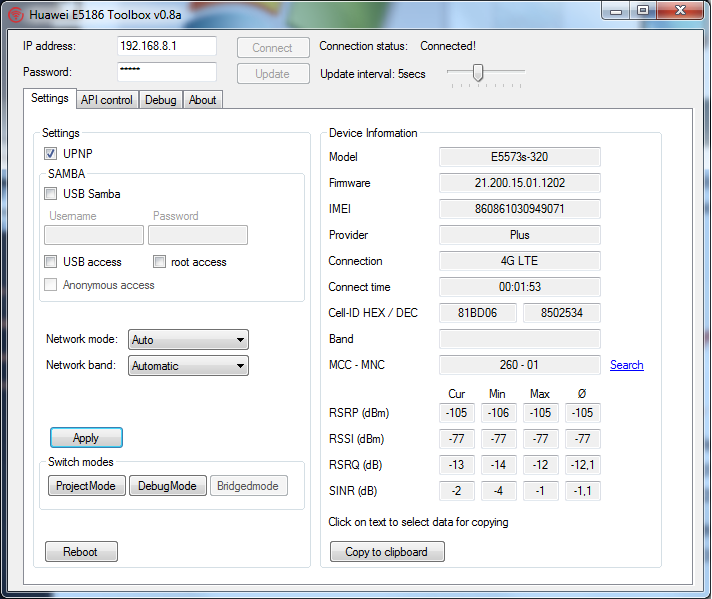

    Wielkie dzięki, ale jeszcze nie pojmuje tego programu. Po zalogowaniu się odczytałem Cell-ID HEX/DEC 81BD06 / 8502534 na Network Band: Automatic. Jeśli dam Network mode: only LTE, a Network Band na 1800 MHz to Cell-ID mam 81BE03 / 8502787
    Nie wiem tylko jak sprawdzić do którego BTS-a jestem podpięty. Wchodzę na BTsearch i klikam na szczegóły BTS-ów ale jakoś nic nie mogę dopasować

    Na Automatic łączysz się z BTS-em LTE800sferii w Świdnicy, ID33213 Pogodna 1. Parametry sygnału słabe więc i prędkości pewnie też. Poza tym sferia ma tylko 5MHz pasma w MIMO i DL do 37,5Mb/s. w praktyce BTS-y przeciążone i działa wolno. Na LTE1800Aero2 ma 20MHz pasma w MIMO i DL do 150Mb/s i powinno być szybciej . Pod warunkiem dobrego sygnału i nieobciążonego BTS-a. Na LTE1800 połączenie z BTS LTE1800Aero2 ID 33214 w Świebodzicach, Wałbrzyska 38. może być tak, ze tylko ten BTS LTE1800Aero2 działa i wtedy może być obciążony a prędkości słabe. To w wielu miejscach norma dla LTE z Plusa/CP. Zrób testy na LTE800 i LTE1800 na zewnątrz od strony Świebodzic. Czeka cię też wycieczka pod BTS-y Strzegomska 40 , Pl. Dworcowy i ten na wałbrzyską. Trzeba sprawdzić czy te dwa pierwsze działają i jakie są prędkości pod tym z Wałbrzyskiej. To da ostateczny obraz jak wygląda LTE z Plusa w Świebodzicach. Może być kiepsko. To pseudo lider LTE, czym kierowała się mama przy wyborze Plusa? Plus od dawna nie modernizuje sieci a sprzedaje mnóstwo ofert. Reklamy w Tv to kiepski doradca. Po prostu wybrała złego operatora.

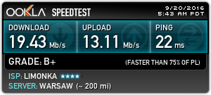

    Umowa z plusem została rozwiązana, a mama wzięła internet radiowy z Limonki (dawny RadioNet). Na początku byłem sceptycznie nastawiony do internetu radiowego (co to w ogóle jest?) ale dowiedziałem się iż ich nadajnik znajduje się niecałe 100m od naszego domu (na dachu u sąsiada), a antenę dostarczają oni. Modem/Router to koszt 100pln abonament 50pln miesięcznie. Internet hula w całym domu aż miło. W tej sytuacji to chyba najlepsze wyjście.
    Zdziwiła mnie tylko prędkość dwn 20mbs chociaż na umowie jest tylko 10mbs :)
