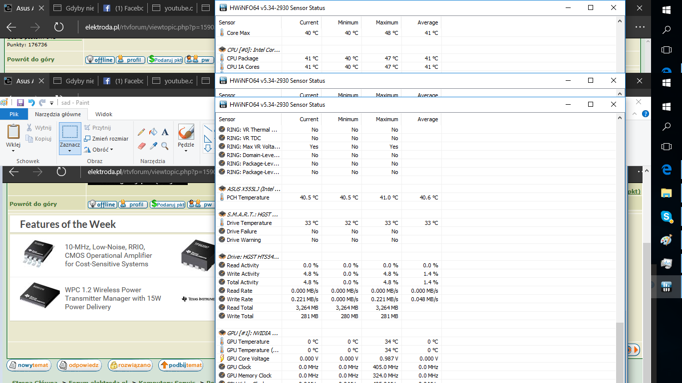

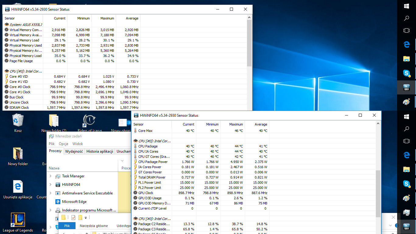

  • #14 15903811
    eliaszok
    Poziom 8  
    Posty: 20
    Asus A555LJ-XO347H - svchost.exe zużywa 25% CPU, komputer się zawiesza w grach
    [img]
    https://obrazki.elektroda.pl/5272075700_1472663863_thumb.jpg[/img]
    Zasilacz podłączony jak zawsze, wszystko ustawione na wydajność.
    Nie mogę obciążyć komputera bo w większości przypadków kończy się to zacięciem, ale spróbuje jak przyjdę z psem.
    nie zdążyłem porobić screenów, ale spojrzałem na menadżer zadań (przy obciążeniu) i nie widziałem żadnego zasobożernego procesu oprócz gry
